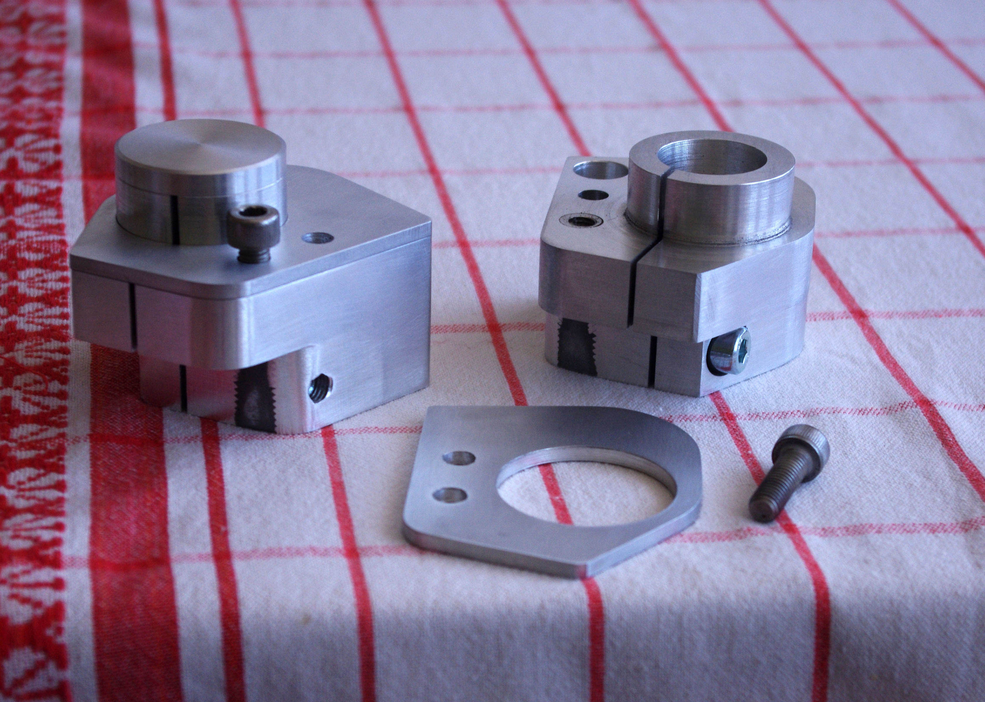

Obrazek Obrazek Okazuje się że nie mam foty mojej tokarki :( więc zrobię. A tymczasem wrzucę kuriozalny wyczyn na niej :)
Najpierw jak zacząłem, a potem wynik tej pracy :)

Ło matko naprawdę kuriozalny. Tokarka OK ale tego mocowania nawet nie będę komentował czy ty się pomysłami "strike" inspirowałeś?

Niestety to tylko mój pomysł tak na szybko :) Przeciwciężarki które fachowo zamocowałem okazały się zbyt małe, stąd ten dodatkowy złom. Ale złom okazał się skuteczny bo nic nie wibrowało na obrotach 450/min, a elementy wykonane 2szt. to dystanse (też mojego projektu) do kierownicy motocykla. Nigdy więcej takich kloców, mocowanych mimośrodowo nie obrabiałem. I pewnie nikt by nie uwierzył, że na tak małej obrabiarce coś podobnego można wykonać :) Oczywiście to tylko aluminium konstrukcyjne PA6. Stalowego kloca nie odważyłbym się tak obrabiać :)

Ważne że osiągnąłeś zamierzony efekt, mocowanie rzeczywiście robi wrażenie :)
Nie wiem czy to tylko zdjęcia, ale mam wrażenie że powoli zaczynają ci się zacierać prowadnice, może warto by to poprawić zanim zrobi się gorzej, zgarniacze też by się pewnie opłacało dorobić :)

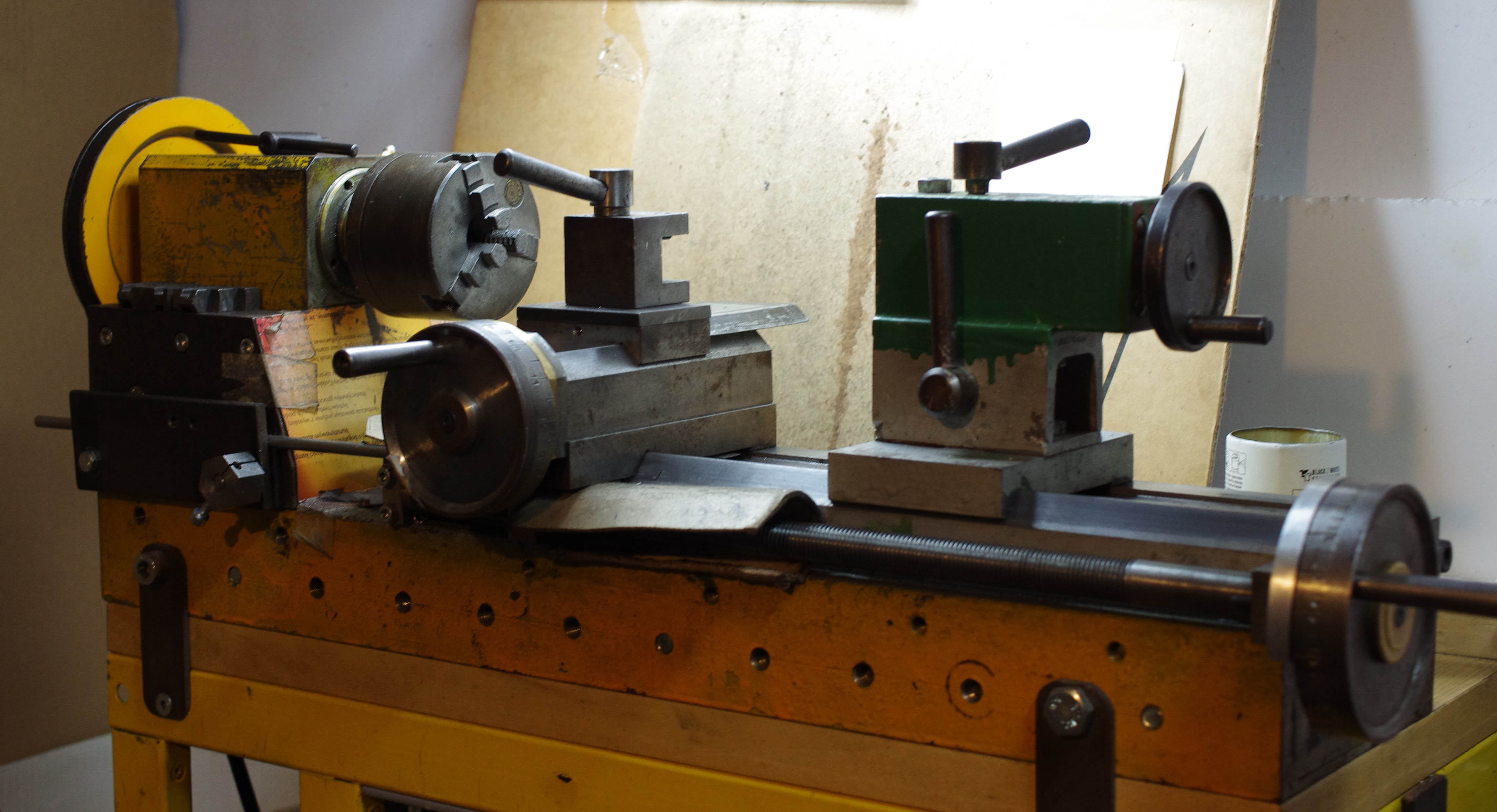

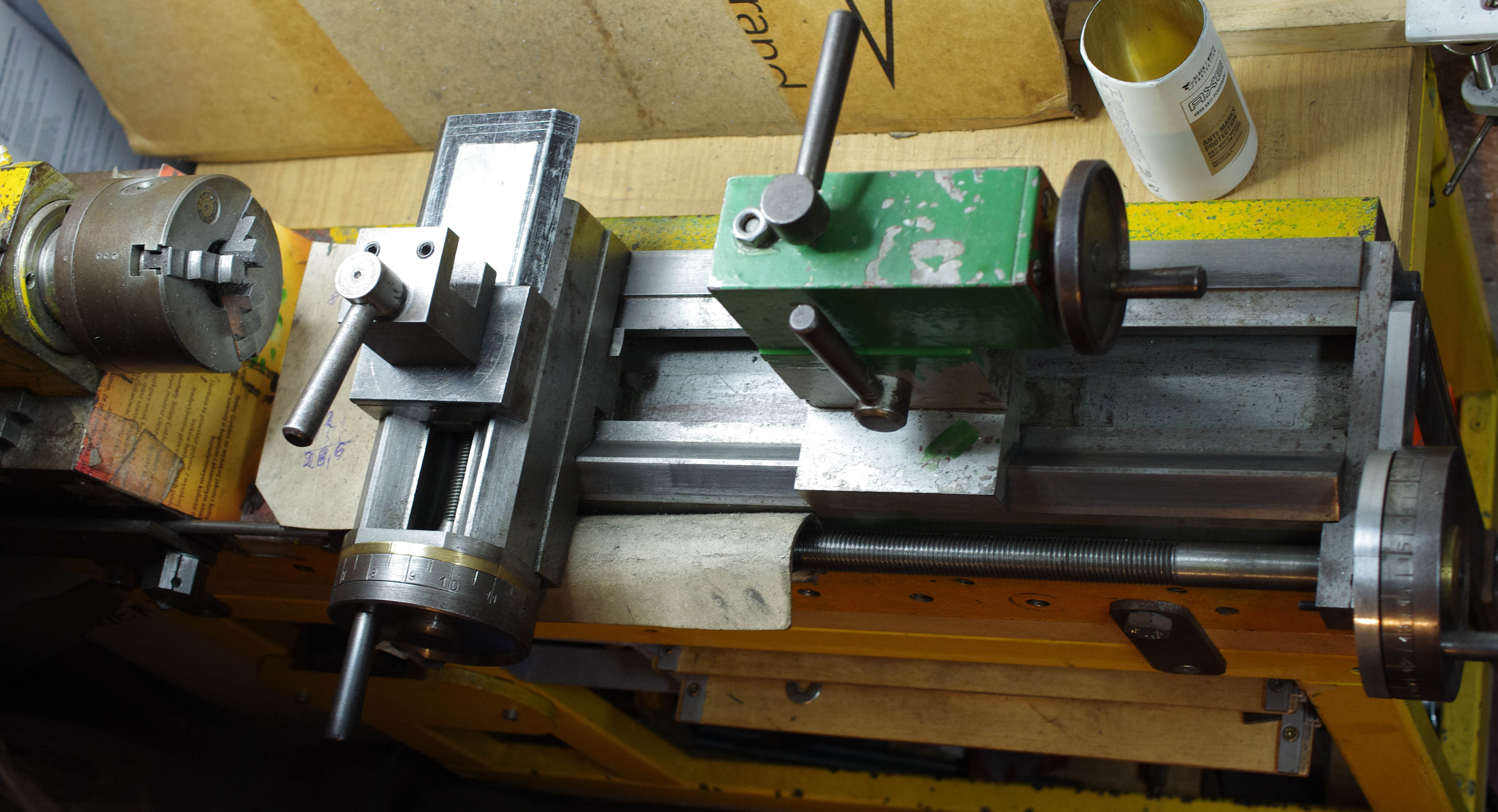

Post napisał: motonita1 » 12 gru 2020, 18:08
Oczywiście, prowadnice wymagają skrobania jak wcześniej pisałem, gdyż bez tego nie ma sensu myśleć o silnikowym napędzie śruby pociągowej. Prawda jest taka, że w okolicach uchwytu centrującego suport pracuje lekko tak mniej więcej na długości 8cm, a im dalej to coraz ciężej. silnik nie dałby rady tego pociągnąć. Obiecałem, że wrzucę fotę ogólnego widoku tokarki to spełniam obietnicę :)
Maszynkę napędza silnik jednofazowy 0,55kW. Obroty wrzeciona dobierane 4stopniowym przełożeniem paska na 1220; 853; 687 i 480obr/min. Prawda jest taka, że praktycznie cały czas używam najniższych obrotów czyli 480/min. Przydałyby się jeszcze niższe np. do wiercenia lub do frezowania frezami palcowymi, bo i takie robótki robię :)
A dla "Przeto" mam wiadomość, że właśnie bhp-owcem jestem :) Ale tylko Wam pokazałem te wyczyny, nikomu więcej :)
Obrazek Obrazek

Post napisał: rdarek » 12 gru 2020, 22:31
motonita1 pisze:
12 gru 2020, 18:08
Maszynkę napędza silnik jednofazowy 0,55kW. Przydałyby się jeszcze niższe np. do wiercenia lub do frezowania frezami palcowymi, bo i takie robótki robię :)
Za co dziękujemy. Jednak jest tu na forum jeden wspomniany przezemnie kolega ktory kiedyś właśnie zasugerował dodatkowe mocowanie nietypowego przedmiotu drucikiem. Dlatego jak zobaczyłem fotke od razu skojarzyłem jego wypowiedź.
Ale do rzeczy jak będzesz miał okazję to wstaw silnik 0,75 kw i falownik. Praca będzie dużo fajniejsza
