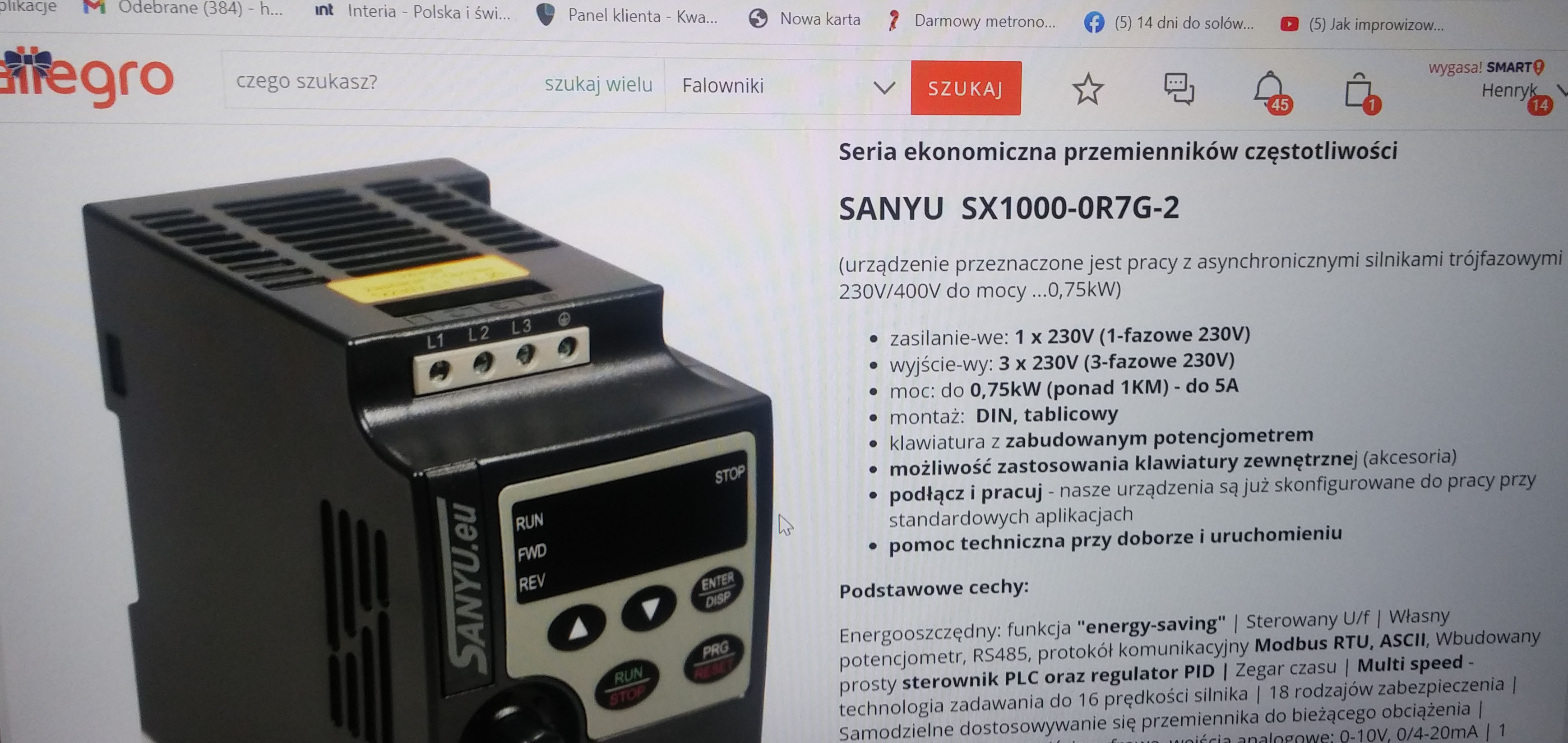

Teraz przydałby się falownik. Czy taki jak na foto jest odpowiedni?
Czy to na pewno wektorowy do 3 fazowego silnika? Zadałem pytanie sprzedającemu, ale nie otrzymuję odpowiedzi. Pewnie ryzyko duże bo z chin przychodzi?

Post napisał: tuxcnc » 16 gru 2020, 19:50
motonita1 pisze:
16 gru 2020, 19:28
Gość ma jeszcze 1,5 kW, nawet kilka PLN taniej.
Na info nie licz, to ewidentnie handlarz wszystkim co popadnie.
Ja ostatnio pytałem producenta (!) o parametry serwokrokowca, a on mi przysłał rysunek z wymiarami ...
No niestety, ale zakupy w Chinach mają tylko jedną zaletę, że czasem jest niewiarygodnie tanio.

Post napisał: motonita1 » 16 gru 2020, 21:02
To może lepszy taki? Ten chyba bez ryzyka, polska firma, dostępny , pomoc i porady przed uruchomieniem :)
Można powiedzieć, że kompaktowy , bardzo wąski.
Niestety trochę droższy, ale wiadomo co się kupuje. Obrazek
