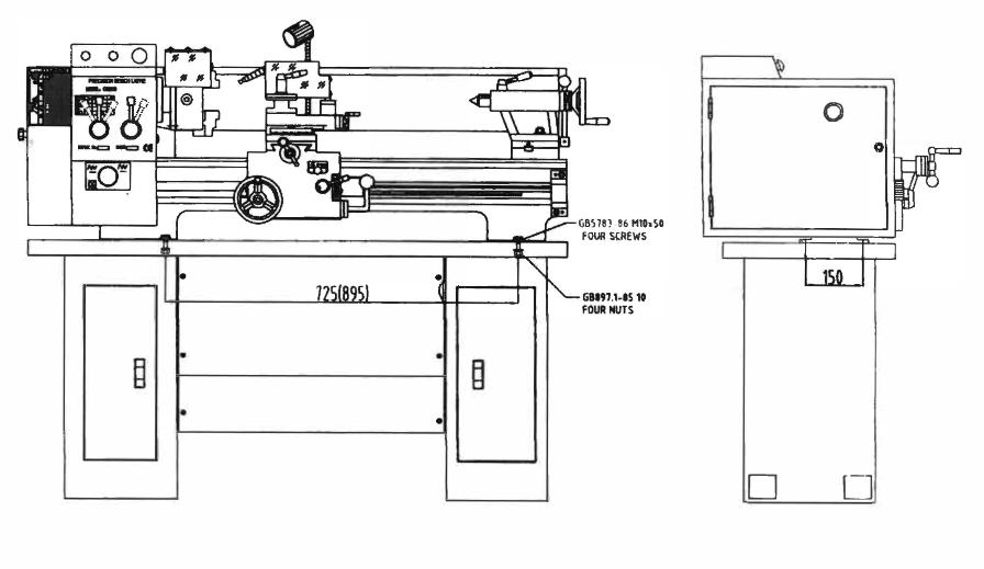

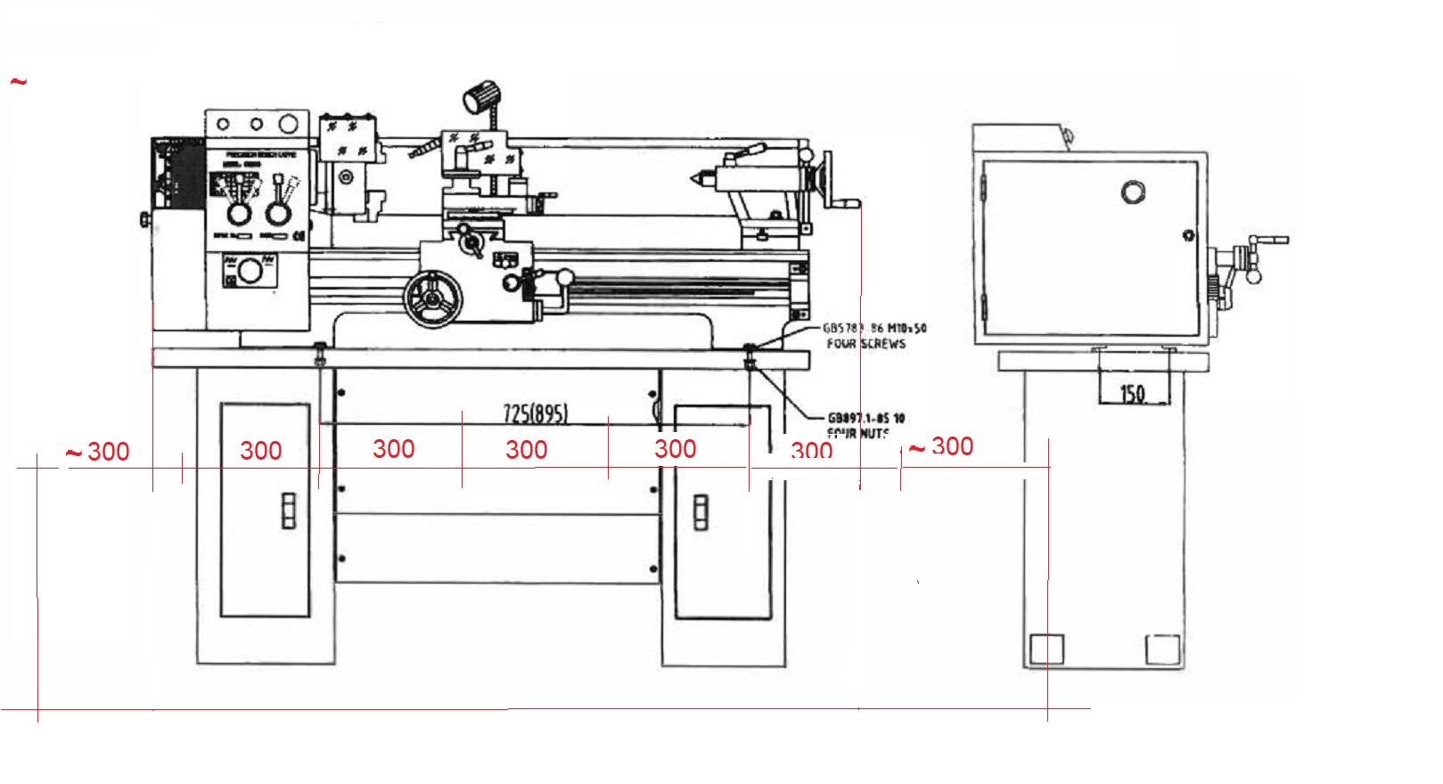

Odświeżę trochę temat. Zdecydowałem się na zakup 330x700 od Cormaka (z MTP kiepski kontakt nawet telefoniczny, wyciągnąć jakieś informacje których nie ma w charakterystyce maszyny graniczy z cudem. Po za tym dowiedziałem się, że przez minimum 2 miesiące nie będą mieli na magazynie tego modelu oraz Tytana 750).
Przed zakupem chciałby przygotować mały warsztat. Czy ktoś mógłby poratować rzeczywistymi wymiarami maszyny wraz z podstawą, oraz ile potrzeba zostawić zapasu aby był wygodny dostęp do gitary?

Post napisał: RomanJ4 » 03 sty 2021, 01:24
Tu masz DTR różnych wersji tej maszyny lub klonów
http://www.russtanko.ru/upload/iblock/2 ... 7283c2.pdf
https://www.adendorff.co.za/wp-content/ ... HE-613.pdf
masz tam rysunki z rozstawami śrub, przyjmij dla 800-tki(895mm),
proporcjonalnie biorąc skalę z rysunku dodaj do tego po obu stronach tyle byś miał dostęp do gitary(zmiana kół, obsługa materiału) i nawet nieco większy do konika(bo trzeba nieraz stanąć za nim, zdjąć konik, itd) i będzie dobrze.
U mnie jest po około +300-400mm poza obrysem tokarki)

Post napisał: MrWaski » 03 sty 2021, 09:12
Dziupla Zajcew pisze:
02 sty 2021, 22:42
... oraz ile potrzeba zostawić zapasu aby był wygodny dostęp do gitary?
Ustaw tak maszynę, żeby od strony gitary można było wsadzić jakiś długi element - tam jest wyjście otworu przelotowego. Z tyłu maszyny ja zostawiłem tyle miejsca, by bez stresu dało się tam wejść i pogrzebać jakby co w elektryce, bez kłopotliwego przestawiania maszyny...

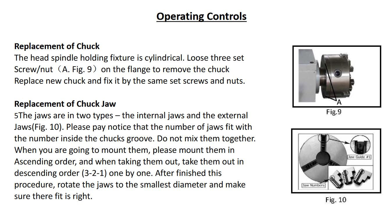

Koledzy a jakiej wielkości jest uchwyt standardowo zamontowany? 160? Podejdzie Bison bez przeróbek, czy trzeba jakieś flansze dokupić? Zastanawiam się też nad trochę mniejszym Optimum, tam chwalą się że jest szlifowane łoże i łożyska p5 we wrzecionie. A jak jest z tym Cormakiem i MTP?

Post napisał: RomanJ4 » 04 sty 2021, 20:20
W polskich opisach na stronach sprzedawców nic nie ma, wg http://www.russtanko.ru/upload/iblock/2 ... 7283c2.pdf są łożyska stożkowe 32010/P6X GB/T276-1994 i 32012/P5 GB/T276-1994 (87 i 90 wg "Spindle Box" w DTR), smarowane smarem stałym (skrzynka olejem), luz regulowany nakrętką 81 na końcu wrzeciona.
Uchwyt 160 mocowany śrubami bezpośrednio na zamku tarczy wrzeciona, średnica zamka końcówki wrzeciona nieznana, lub 200mm + zabierak(opcja) (wg https://www.adendorff.co.za/wp-content/ ... Manual.pdf str.38)

Post napisał: karol789 » 04 sty 2021, 21:50
Ja miałem w cormaku uchwyt 160mm średnica tarczy 130mm mocowanie 3xM8
kupiłem TOS-a pasuje do tarczy 130mm jest lzejszy od bisona
wazy niecałe 7kg niestety nie jestem z niego zadowolony a cena podobna jak nowy bison
