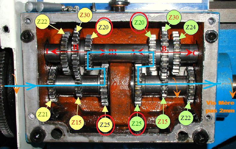

Roman czyli o ile ja dobrze rozumuje to tam jest tylko 9 kombinacji z tego ekstremalnie ciężko było by wyliczyć by wszystkie biegi dawały pożądany skok typu 0,5/ 0,75/ 1/1,25/1,5/1,75/2 mm itd bo mała jest rozdzielczość zębów a każda z 3 zębatek 1,2,3 musi uczestniczyć w 3-ech kombinacjach z A,B,C tak by każda z każdą dawała konkretny posuw
wydaje mi się to niewykonalne (matematycznie niemożliwe) i większość będzie dawała posuw typu: 2,2758574mm
Nie widzę też opcji przełączania miedzy bezpośrednio lub przez wałek pośredni z przełożeniem 1:1 który by kręcił śrubą na wstecznym
Bo nacinanie gwintów na tokarkach z e skrzynkami posuwów realizuje się na dwa sposoby:
- skok ustawia się tylko kołami gitary, skrzynka posuwów ustawiona na przełożenie 1:1, w tym przypadku III i A, (patrząc od strony gitary zazębione koła - z25; z20; z20; z25)
ta skrzynka nie posiada nawrotnicy, nawrotnica musi być realizowana
albo jako osobny moduł przy gitarze (jak w Mini Lathe),
albo jako dodatkowe koło gitary,
albo na wyjściu na śrubę jako osobna przekładnia ze sprzęgiem.
- do ustawiania skoku używa się zarówno kół gitary jak i sprzężonych ustawień skrzynki posuwów, (poszukam DTR i podam)
