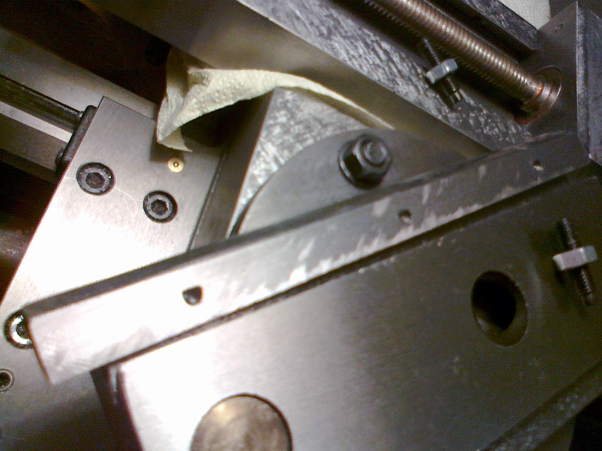

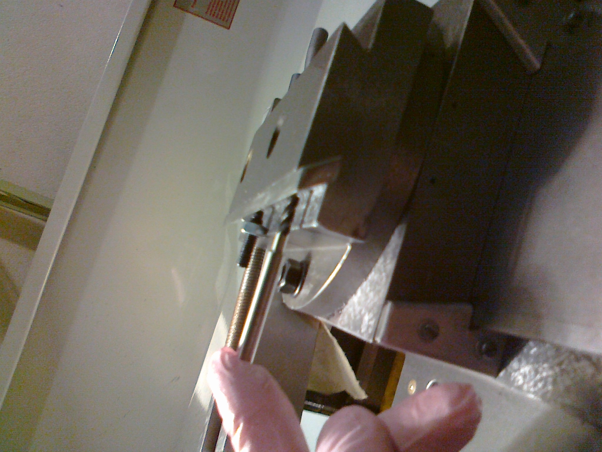

Re: Tokarka uniwersalna MAKTEK 330x700
Taki widok i wątpliwości z tym związane: czy to ma prawo działać....?
W zasadzie listwa styka się tylko jedną powierzchnią z podstawą. Górą i dołem luz 0d 0,8 do 1mm.
Mogę zlikwidować luz dokręcając śruby regulacyjne ,ale dopiero po dokręceniu "na pałę" a w tym momencie kręcenie korbką staje się baaardzo ciężkie. Kiedy nieco poluzuję, cały układ buja się na śrubach regulacyjnych. Chyba listwa do dorobienia,co? Łatwo nie będzie więc wolę mieć pewność czy pakować się w dobre parę godzin precyzyjnej roboty i pracowitego dopasowywania nowego elementu.

karol789
- Posty w temacie: 10
- Posty: 52
- Rejestracja: 30 maja 2020, 21:33
Proszę sprawdzić wkręty dociskowe przy skośnym ułożeniu listwy wkręty powinny być z czopem walcowym a zdarza się ze są z końcem stożkowym (ja tak miałem) i wtedy ta listwa lubi się zle układać luz u góry i na dole nie przeszkadza listwa wisi sobie na końcówkach walcowych wkrętów w wyfrezowanych "kieszeniach" dotyka pracuje tylko bok listwy
