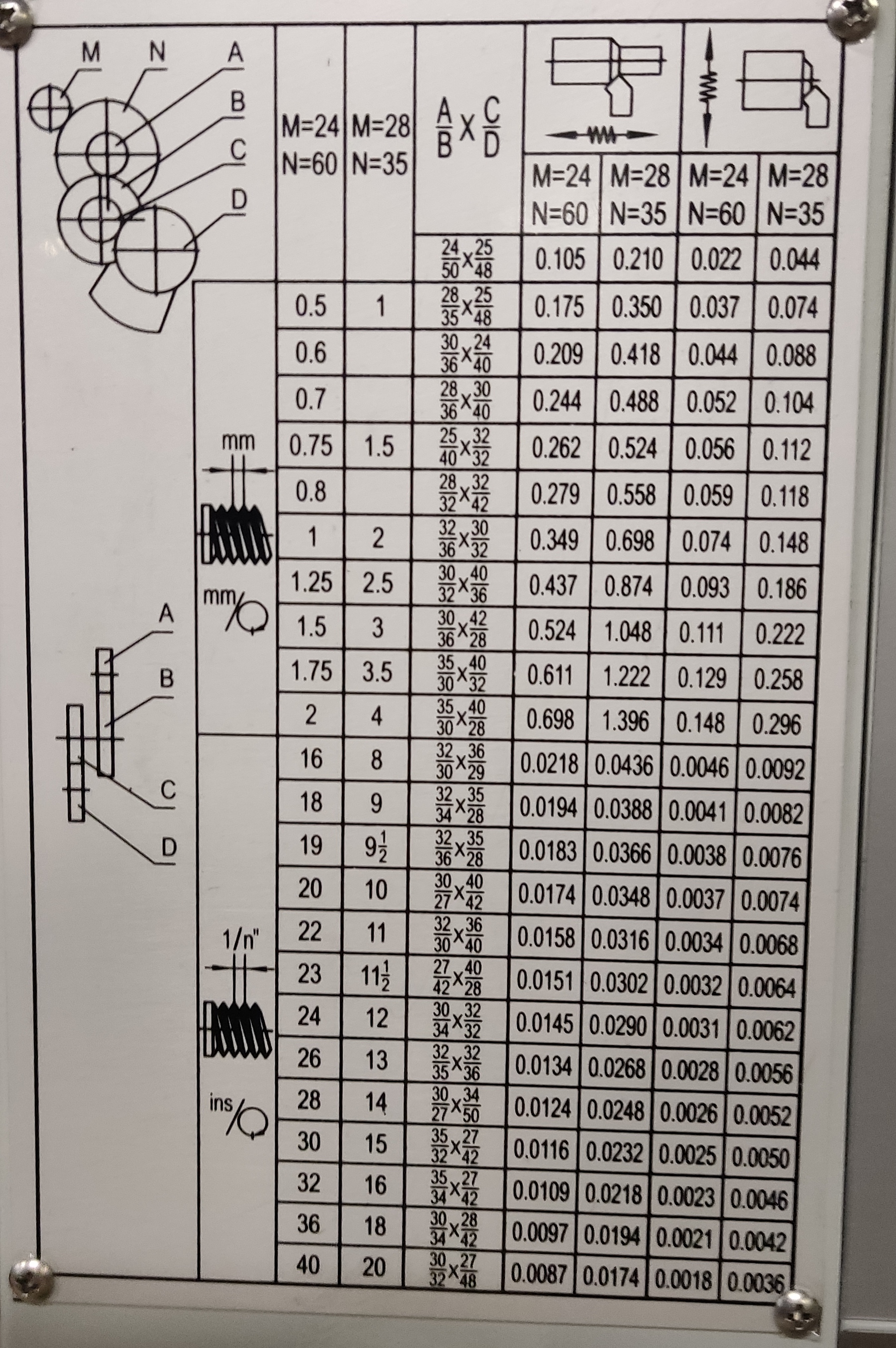

Odkopuje temat, gdyż planuje zakup 330 od Cormaka. Bardzo bym chciał 360 głównie ze względu na skrzynię przełożeń posuwu, ale cena przeraża i odstrasza skutecznie! W związku z tym mam pytanie, gdyż moja wiedza jest mała w tym temacie (posiadam mini tokarkę Emco Compact 5 z podstawowymi funkcjami). Główną zaleta 360 nad 330 to skrzynia przełożeń posuwu, której to nie posiada 330. Czy montaż silnika krokowego lub innego małego silnika AC/DC z regulatorem obrotów i przekładnią ślimakowa na śrubie pociągowej jest rozwiązaniem tak samo dobrym jak skrzynia w 360? Czy jest to jednak gorsze rozwiązanie? A może nawet lepsze, gdyż sam płynnie reguluje prędkość posuwu?
Poniżej zdjęcie tabeli posuwów 330 od Cormaka zrobione kilka dni temu w oddziale południowym (Sosnowiec). Może komuś się przyda.

reactor pisze:Czy montaż silnika krokowego lub innego małego silnika AC/DC z regulatorem obrotów i przekładnią ślimakowa na śrubie pociągowej jest rozwiązaniem tak samo dobrym jak skrzynia w 360? Czy jest to jednak gorsze rozwiązanie? A może nawet lepsze, gdyż sam płynnie reguluje prędkość posuwu?
Elektryczny posuw śruby pociągowej nie jest zły, ale nie nadaje się do gwintowania i pozostanie problem zmiany kół w gitarze przy gwintowaniu co jest mega upierdliwe.
Moim zdaniem tokarka 330x700 nie jest warta tych 12000, za tyle kupisz używaną 360x1000 lub jakąś inną tokarkę warsztatową niekoniecznie chińską.

Zapomniałem dodać, że elektroniczny postów chciałbym wykorzystywać tylko to toczenia. Do gwintowania, tokarka ma swoja gitarę.
Używana tokarka 360 to koszt średnio 20k.w stare maszyny nie chce iść, bo to nie są leżaki magazynowe, tylko najczęściej zużyte stare heble do generalnego remontu. Poza mam tylko garaż i szukam mniejszej tokarki. Taka 360 to max wielkosciowo.
A może są inne chinki z skrzynią posuwów tańsze?
