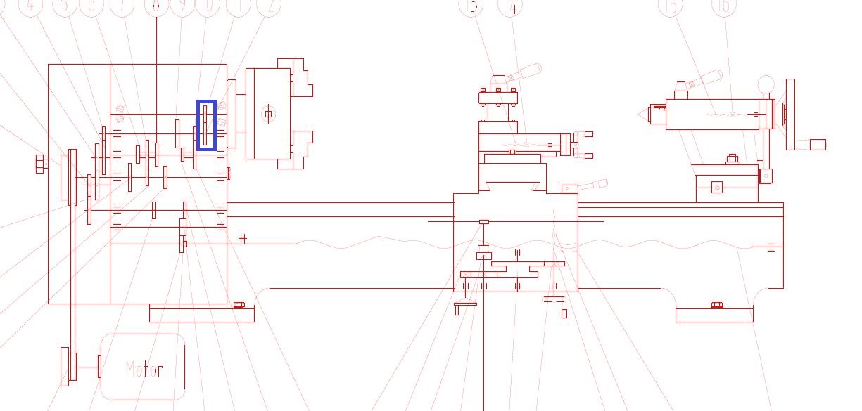

Witam wszystkich. Wczoraj zakupiłem tokarke mtp 330x700 i mam jedno pytanie i jeden problem. Pytanie takie czy Wasze sprzęty tez były już uruchamiane gdy je zakupiliście? Widoczne to było po przewodach i we wnętrzu wrzeciennika. Problemem jest posow wzdłużny. Najwolniejszy jaki uzyskałem to 0.29mm na obrot wrzeciona. Czy to normalne? Nie da się toczyć ładnej powierzchni przy takich parametrach raczej...pozdrawiam

Siupek888888 pisze: Problemem jest posow wzdłużny. Najwolniejszy jaki uzyskałem to 0.29mm na obrot wrzeciona. Czy to normalne?
Tabela posuwów podaje że najmniejszy posuw to 0,135, może brakuje jakiś kół zmianowych lub źle je ustawiłeś? Ten najmniejszy posuw 0,135 jest też za duży do tocznia wykańczającego, powinien wynosić ok 0,05.

Post napisał: Siupek888888 » 01 gru 2021, 23:32
Koła zmianowe są ustawione wedlug tabeli na najmniejszy posow z reszta wedlug zdrowego rozsądku również. Zastanawiam się czy w takim razie moze coś we wrzecienniku być skopane?

Post napisał: RomanJ4 » 02 gru 2021, 10:25
Siupek888888 pisze:Koła zmianowe są ustawione według tabeli na najmniejszy posow z reszta wedlug zdrowego rozsądku również. Zastanawiam się czy w takim razie może coś we wrzecienniku być skopane?
Raczej mało prawdopodobne, koło wyjściowe(M wyjściowe z wrzeciennika na gitarę, na wałku pośrednim) według schematu kinematycznego (a zakładam, że Twoja maszyna ma tak samo) ma stałe i niezmienne zazębienie z wrzecionem poprzez przekładnię (w niebieskiej ramce).
Czy przełożenie tych kół jest właściwe, to łatwo sprawdzić zarysowując nożem na kawałku wałka ustawiony (dla danego ustawienia gitary) skok gwintu. Dla ułatwienia pomiaru najlepiej ustawić skok o większej wartości, i sprawdzić nacięty zarys grzebieniem.
Jeśli jest zgodny z ustawionym, to znaczy, że przełożenie przekładni zazębiającej wałek wyjściowy na gitarę z wrzecionem jest prawidłowe także dla wartości posuwów w tabelce.

Post napisał: karol789 » 02 gru 2021, 19:36
W cormaku fabrycznie był ustawiony posuw wzdłużny ok 0,1mm nie zmieniałem wystarcza aby uzyskac ładna powierzchnie
a kolega nie sprawdza czasem posuwu poprzez nakretke do gwintów, bo wtedy to i wyjdzie 0,3mm tak jest u mnie przy tym ustawieniu
