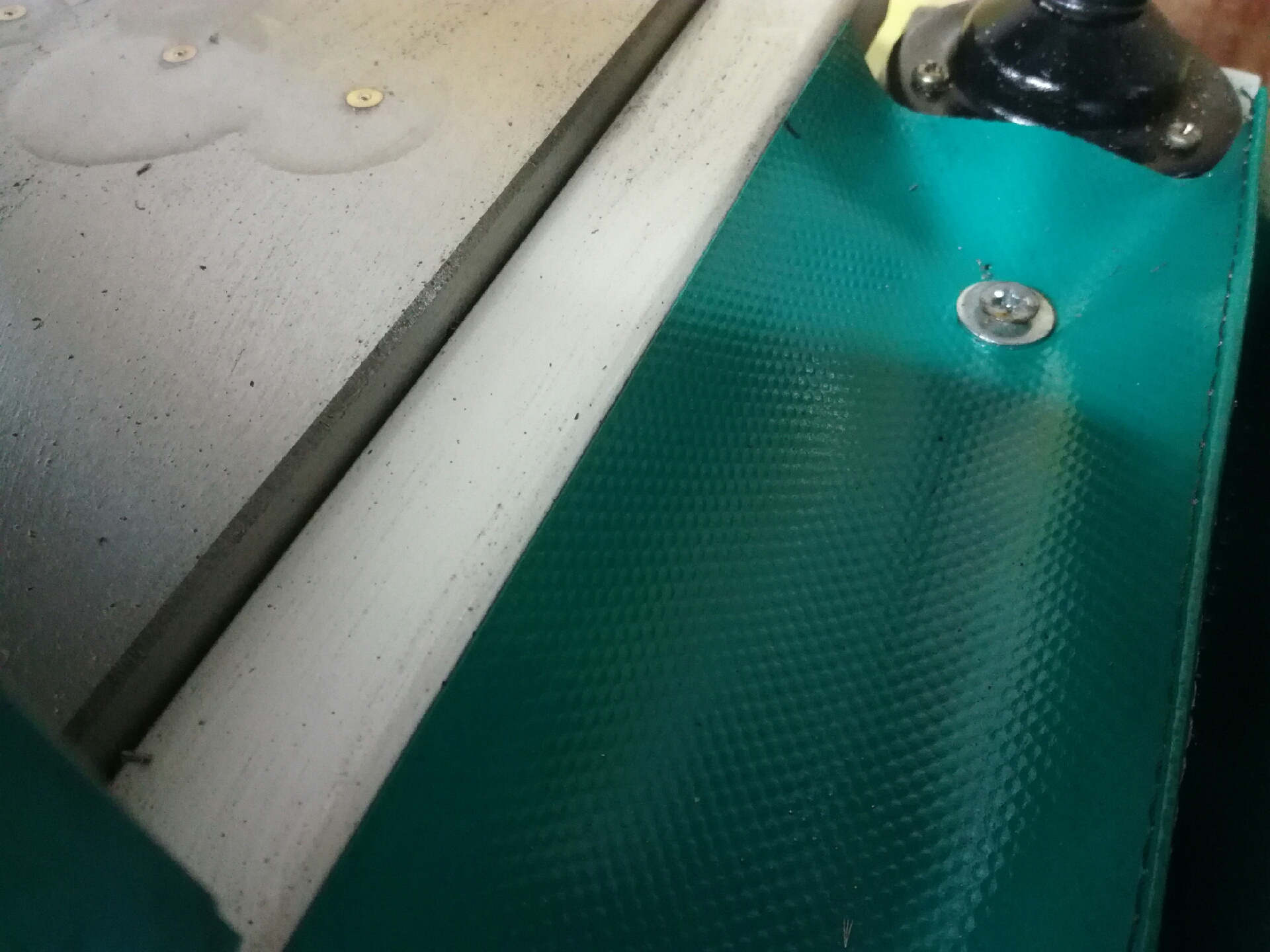

Re: Tokarka uniwersalna MAKTEK 330x700
#212
Post napisał: MrCluster » 11 maja 2021, 11:31
Ja się zastanawiam czy nie osłonić łoża czymś w rodzaju harmonijki, nawet takiej diy.

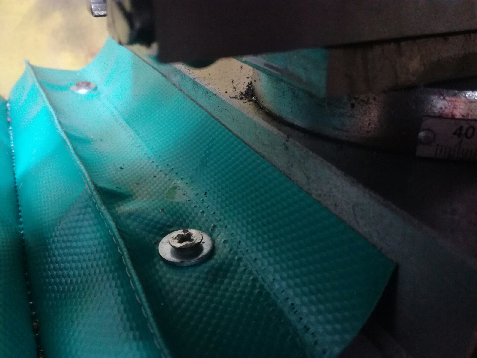

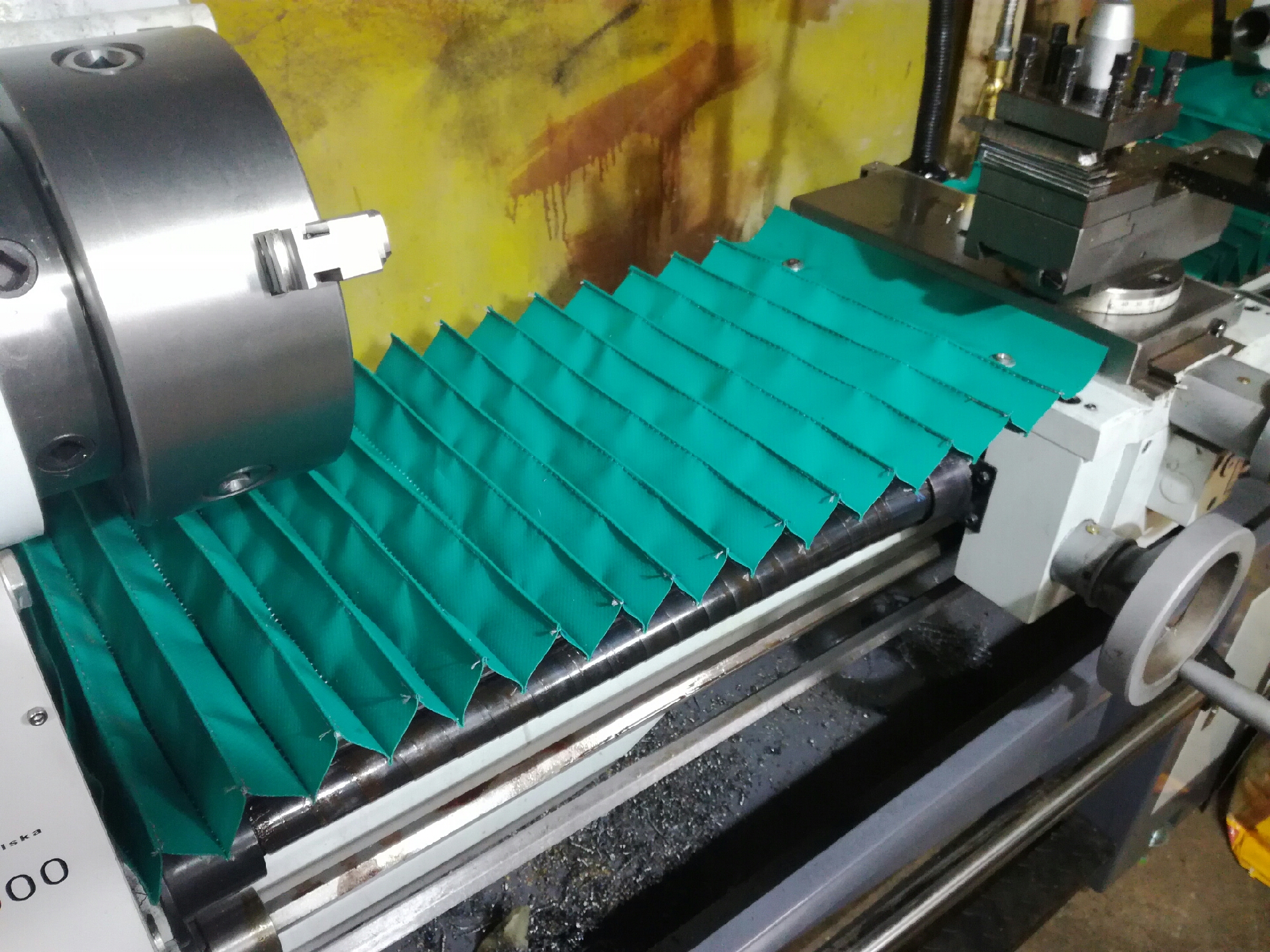

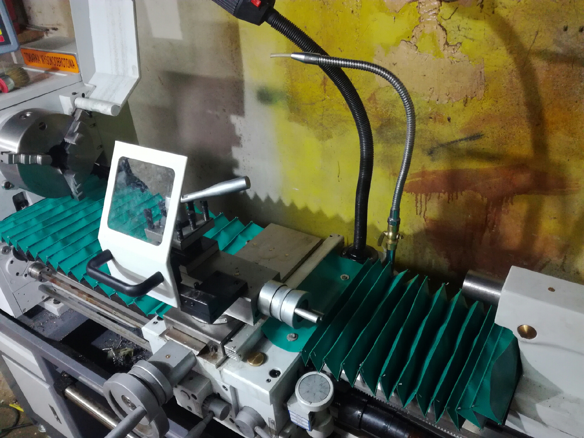

#218
Post napisał: MrCluster » 18 maja 2021, 20:06
Ja to ja, jak nie spróbuję to choruję :D
Materiał plandekowy, bardzo mocny, byle wiór go nie przebije, ani wióry go nie porwą łatwo. Ale przy toczeniu z takim ryzykiem, można zdemontować. 90% toczenia będzie osłaniał łoże. Jest wodoodporny i śliski.
Całość w razie potrzeby demontowalna w 3 minuty. Zobaczymy wkrótce jak się będzie sprawować.
W weekend chciałem podłączyć chłodziwo, ale wąż od pompki nie pasuje na elastyczny element podający chłodziwo na detal. Jest inny gwint. Przejściówki nie znalazłem w zestawie. Wąż chyba gwint 5/8 cala, a rurka na tokarce 3/8. Jutro wycieczka do hydraulicznego po redukcję.

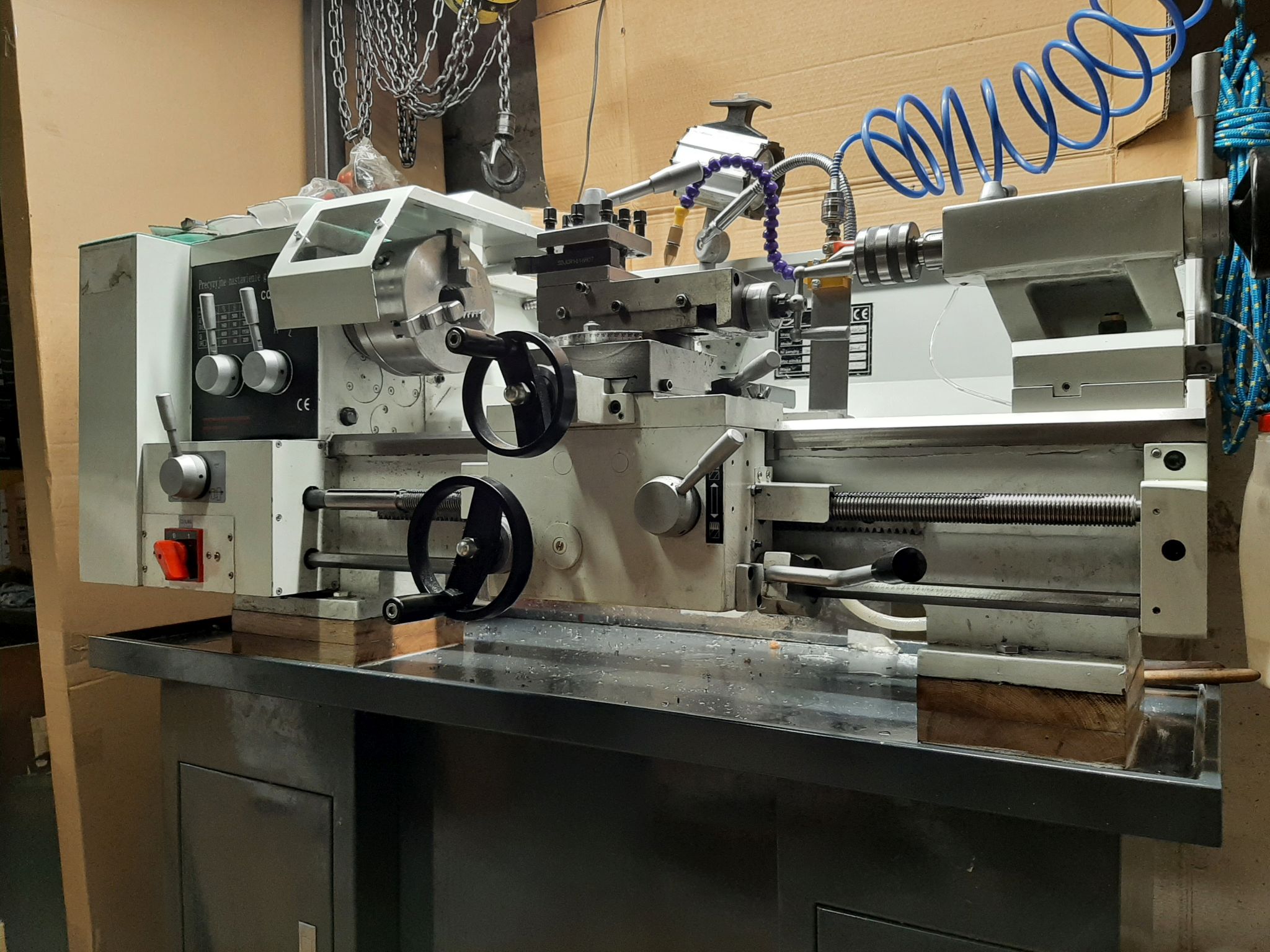

#219
Post napisał: MrWaski » 18 maja 2021, 21:09
Ciekawy pomysł. Przy dłuższym toczeniu będzie jednak sporo wiórów do ogarnięcia i będą się zbierać i nawijać...

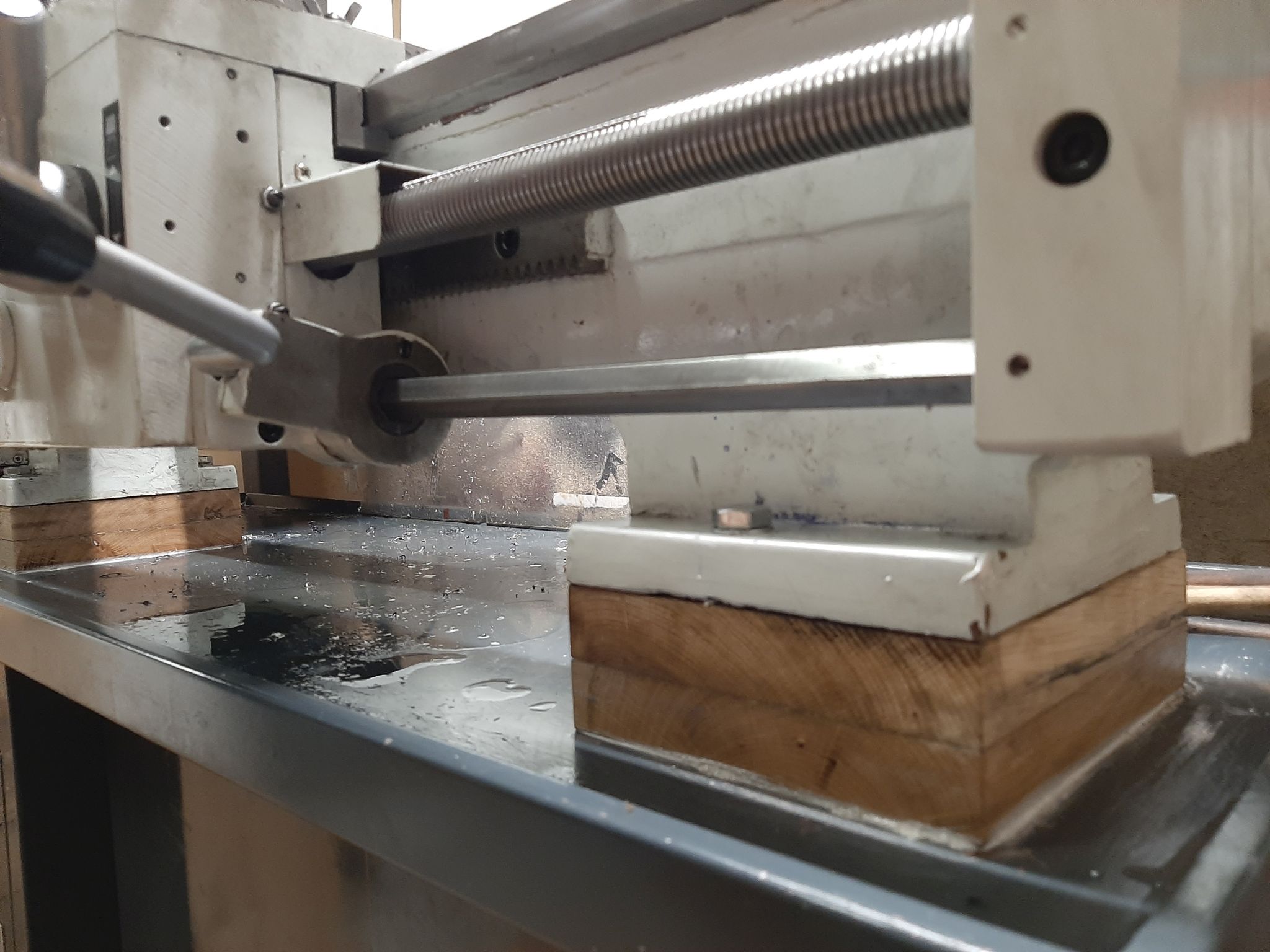

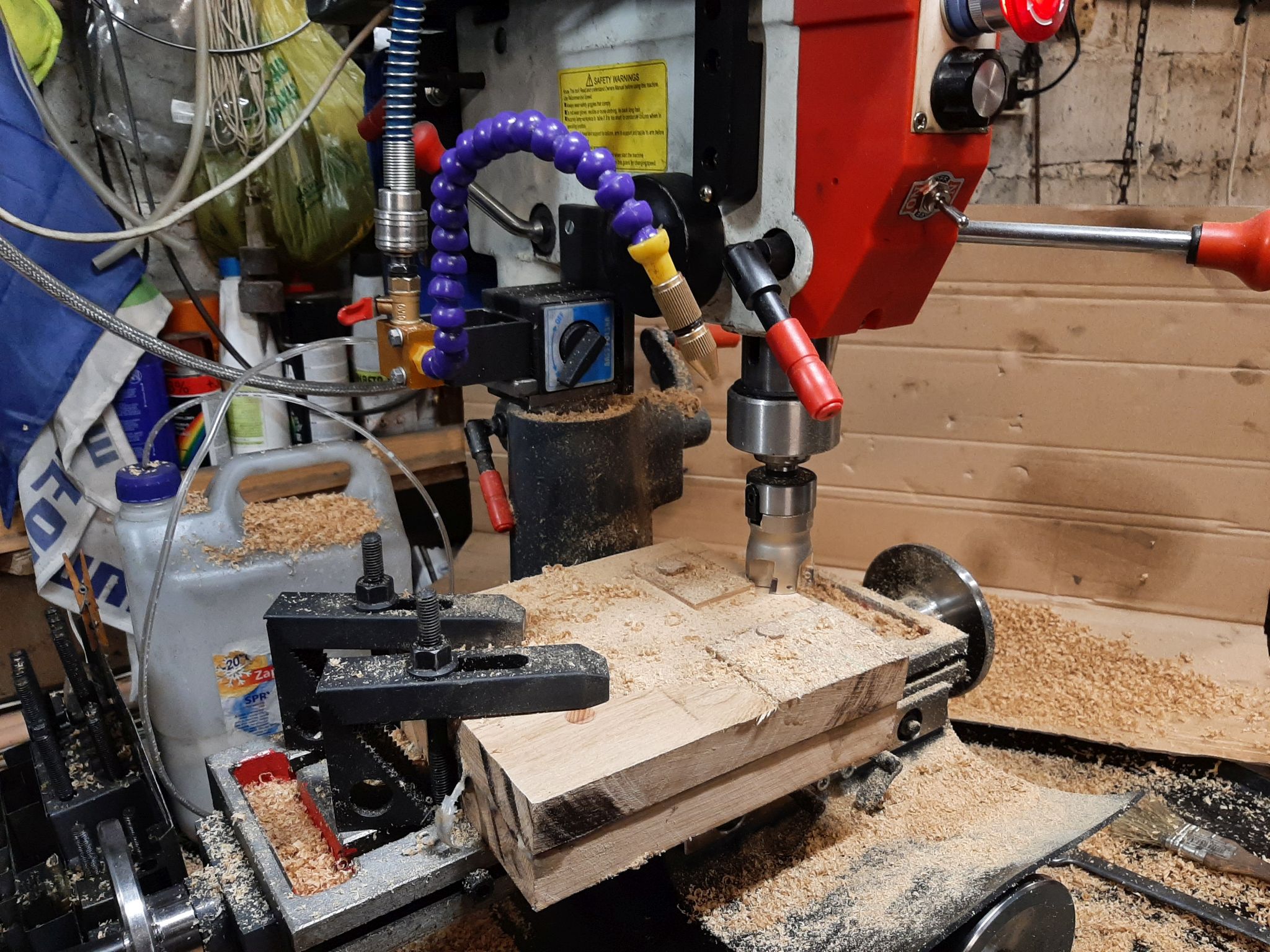

Ja dzisiaj podniosłem sobie tokarkę o 5 cm, bo czyszczenie wanny z wiór to był koszmar. Wyciąłem prostokąty wiekości nóg z wysezonowanej wiele lat calowej deski dębowej, którą skądś miałem. Deski skleiłem 3 dni temu i zakołkowałem kołkami z pręta dębowego. Dziś splanowałem powierzchnię, bo deska była lekko wypaczona i wyszlifowałem na zero wszystkie boki prostopadłościanów. Silikon dałem na spód żeby nie ciekło do szafek i zrobione.
Teraz sprzątanie wanny to sama przyjemność... :wink:
Ostatnio zmieniony 18 maja 2021, 21:38 przez MrWaski, łącznie zmieniany 1 raz.
tristar0
Posty: 3076
#220
Post napisał: tristar0 » 18 maja 2021, 21:18
Nie dość że wanna niżej to jeszcze wibracje tłumisz tyle że może wystąpić problem z kornikiem drukarzem :lol:
