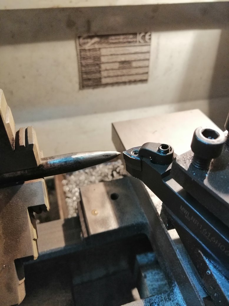

Nóż taki jak na fotce 12x12 , ale nie wiem co to za płytki , pewnie jakaś najtańsza chińsczczyznza , bo kupiłem 5 noży i paczkę płytek za 100 zł.
Dzisiaj sprubowałe z wiekszym wałkiem fi 45 i założyłem nową płytkę , obroty 740/min a posów ok 0,05 mm na obrót , nie przeliczałem kół zębatych, tylko policzyłem obroty na przesunięcie o jeden milimetr. Przy nowej płytce wyszło lepiej .

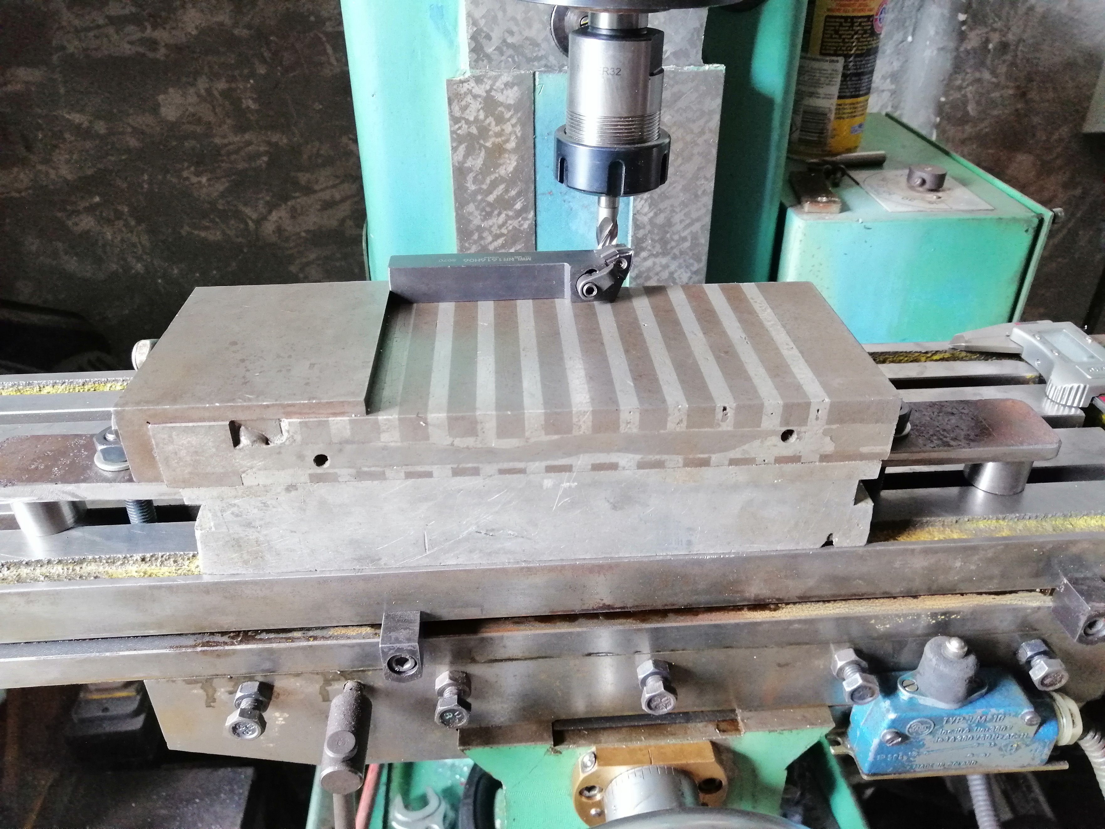

Nóż tokarski 16x16 frezowany do wymiaru 13.5 mm . Prawie pasuje ( brakuje 0.3 mm do osi ) do imaka tokarki tytan 520 . Szlifnie się te 0.3 mm i będzie OK.
A tu sam proces frezowania noża.-

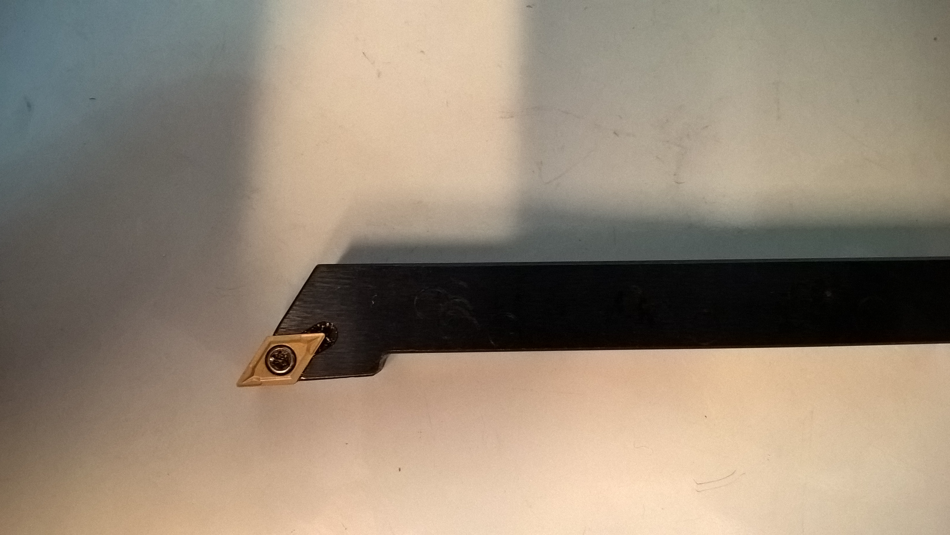

Zakładam że do osi dobrze ustawiłeś.staneley pisze: ↑18 cze 2019, 17:45Nóż taki jak na fotce 12x12 , ale nie wiem co to za płytki , pewnie jakaś najtańsza chińsczczyznza , bo kupiłem 5 noży i paczkę płytek za 100 zł.![]()
Dzisiaj spróbowałem z większym wałkiem fi 45 i założyłem nową płytkę , obroty 740/min a posuw ok 0,05 mm na obrót , nie przeliczałem kół zębatych, tylko policzyłem obroty na przesunięcie o jeden milimetr. Przy nowej płytce wyszło lepiej .
Ten nóż jest do obróbki wykańczającej, stosuj raczej do wykańczania na dużych obrotach, ewentualnie podtaczania stopni na wałku.
Jego płytka ma mały promień, wiec głębokość skrawania ap nie musi być duża, ale nie mniejsza jak ap≥ 2/3 re (w/g Sandvik),
Mniejsza ap powoduje zwiększanie średniego (dla promienia) kąta przyłożenia Kr krawędzi skrawającej,
wzrost długości efektywnej krawędzi skrawania Ia(w stosunku do ap), i wzrost oporów skrawania a zwłaszcza promieniowej(odporowej, odpychającej nóż) siły Fcn i zwiększa tarcie.
Paradoksalnie jednak, zbyt mały kąt przystawienia(duży promień płytki w stosunku do małej głębokości skrawania- ap<rε) skutkuje mniejszą chropowatością Rt,
Do cięższego, zgrubnego szybkiego skrawania z dużym posuwem fn≥0,15÷0,5mm, i głębokością ap≥0,4÷1,5mm (Vc=270÷470m/min *), bardzo dobrze nadają się noże z płytkami WNMG, np WNMG 080404 SS BP35A PAFANA (jak kolegi Dzidek 2811 powyżej),
mogę to powiedzieć z doświadczenia (mam 2 wielkości płytki),
oraz noże z płytkami WNMGxxxxER/EL, GN, z dużym dodatnim kątem powierzchni natarcia(rowek wiórowy bez mikrofazy ujemnej), dla stali niezbyt twardych (z racji ostrej ale bardziej kruchej krawędzi skrawającej),
http://www.visla.pl/att/plytka-wnmg-060 ... -38604.pdf (https://www.visla.pl/plytki-skrawajace- ... -1015.html)
https://www.iscar.com/eCatalog/item.asp ... P=M&isoD=1
lub analogicznymi płytkami kształtu T,
np TNMG 160408R N335 BAILDONIT, TNMM 160408 R NTP35 Baildonit, TNMG 160408 ER BP30A PAFANA, (R w symbolu oznacza rowek)
https://www.visla.pl/plytki-skrawajace- ... ,D357.html
TNUX - https://darmet.com.pl/pl/narzedzia-skra ... -tnux.html
https://artykulytechniczne.pl/produkty/ ... owe-t.html
(kształt W jest bardziej odporny na udary, ma szerszy kąt płytki - 80°, płytki T mają 60°).

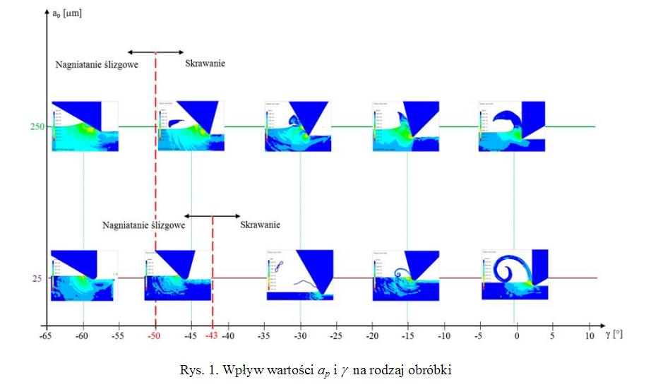

* dlaczego muszą być większe parametry skrawania dla takiej geometrii płytek masz objaśnione na przykładzie analogicznych do tokarskich płytek frezerskich planowanie-stolu-stalowego-t100271-10.html#p690016
Obrazowo jakie siły działają w zależności od kąta natarcia względem głębokości skrawania - "nagniatanie ślizgowe' i wartości kąta około tego można odnieść do działania mikrofazy ujemnej(ochronnej) na krawędzi skrawania płytek spiekanych
przy zbyt małym posuwie fn, prędkości Vc i głębokości ap
Dodane 33 minuty 43 sekundy:
Czyli stosując już zupełne uproszczenie można by powiedzieć, że im bardziej "tępa" płytka tym posuw, prędkość obrotowa, i głębokość powinny być większe, ale z kolei to wymaga sztywniejszej i mocniejszej maszyny.
