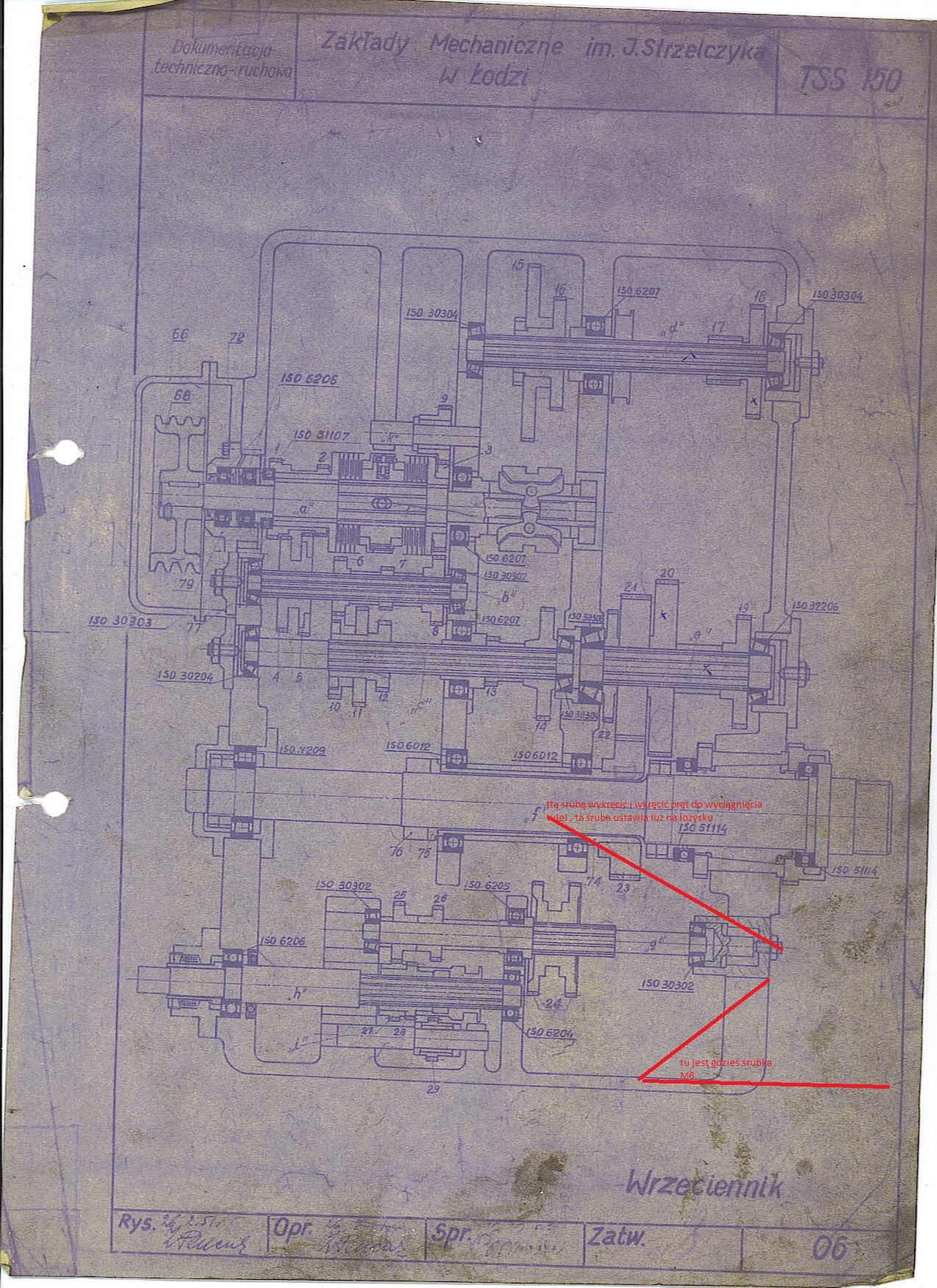

Te wymiary to nie wiem do czego też się nad tym zastanawiałem. Co do młotka to mam do niego dystans. Prawe łożysko było wyjęte metodą mlotkową i zaczolem podejrzewać że zrobiłem na końcu grzybek blokujący łożysko. Wydaje mi się jednak że przy dużej sile pierćień łożyska powinien pęknąć.

zatronik1 pisze:Prawe łożysko było wyjęte metodą mlotkową
prawe to wyciągasz zaślepkę od strony wrzeciona i samo się wysypie ,pierścień nie pęknie choć łożyska lepiej jak będzie wszystko rozebrane wymień na nowe ,ten wałek jest umieszczony w najniższym miejscu więc cały brud w oleju jest w tych łożyskach .

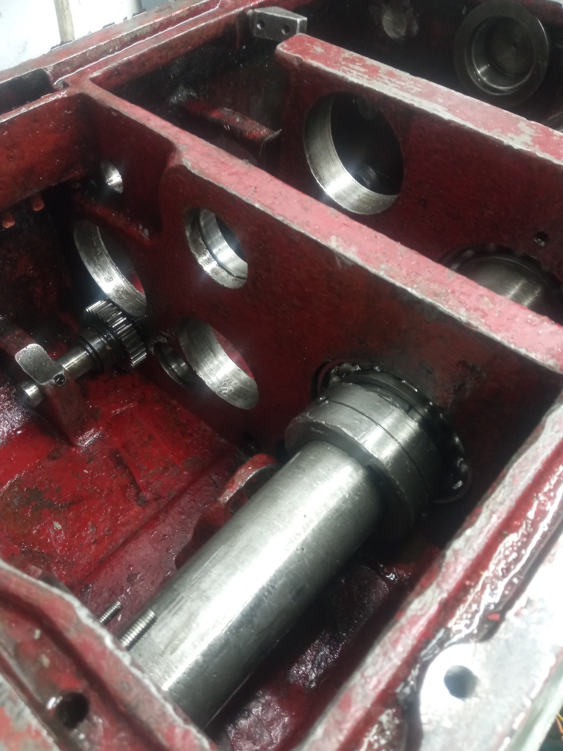

To prawe łożysko nie ma zaślepki jak pozostałe siedzi w takiej dość długiej tuleji którą trzeba wybić lub wypchnąć cisnąć na drugi koniec wałka. W tuleji jest wprawdzie śruba która powinna ją wypchnąć ale nie szło tuleja jest z żeliwa i pewne było zerwanie gwintu.

Obrazek Obrazek
atom1477 pisze:osoba kreująca się na wielkiego znawcę tokarki TSS150
może nie znawcę ale wymieniłem w niej parę lat temu wszystkie łożyska a całkiem nie dawno rozebrałem w drobny mak ,wiec coś tam wiem panie teoretyk .

wyciągasz tuleję w prawo ,wyciągasz segery i wybijasz od lewej strony w prawo ,już pisałem że segerów nie mogłem zdjąć , dla tego wybiłem wałek

Ta śruba to nie M6 ale robaczek M8 Co tej centralnej M12 to jak już pisałem próba wyciągnięcia tej tuleji za jej pomocą skończyła by się zerwaniem gwintu tak ciężko szło. O jakich segerach Kolega pisze na wałku g nie ma segerów

zatronik1 pisze:skończyła by się zerwaniem gwintu tak ciężko szło.
no lekko w tej tokarce to wychodzi niewiele rzeczy , ale wyjołeś czy nadal siedzi ?

Prawą tuleję z łożyskiem wyjołem z środkowego łożyska też idzie lekko ale wałka nie mogę wyjąć bo siedzą na nim te małe zębatki ponowny montaż bez naprawy będzie bardzo trudny jako że łozyska mocno zużyte i wałki śię wysypały .

Post napisał: tristar0 » 31 lip 2024, 21:49
z lewej strony łożyska 6205 powinien być seger on blokuje
