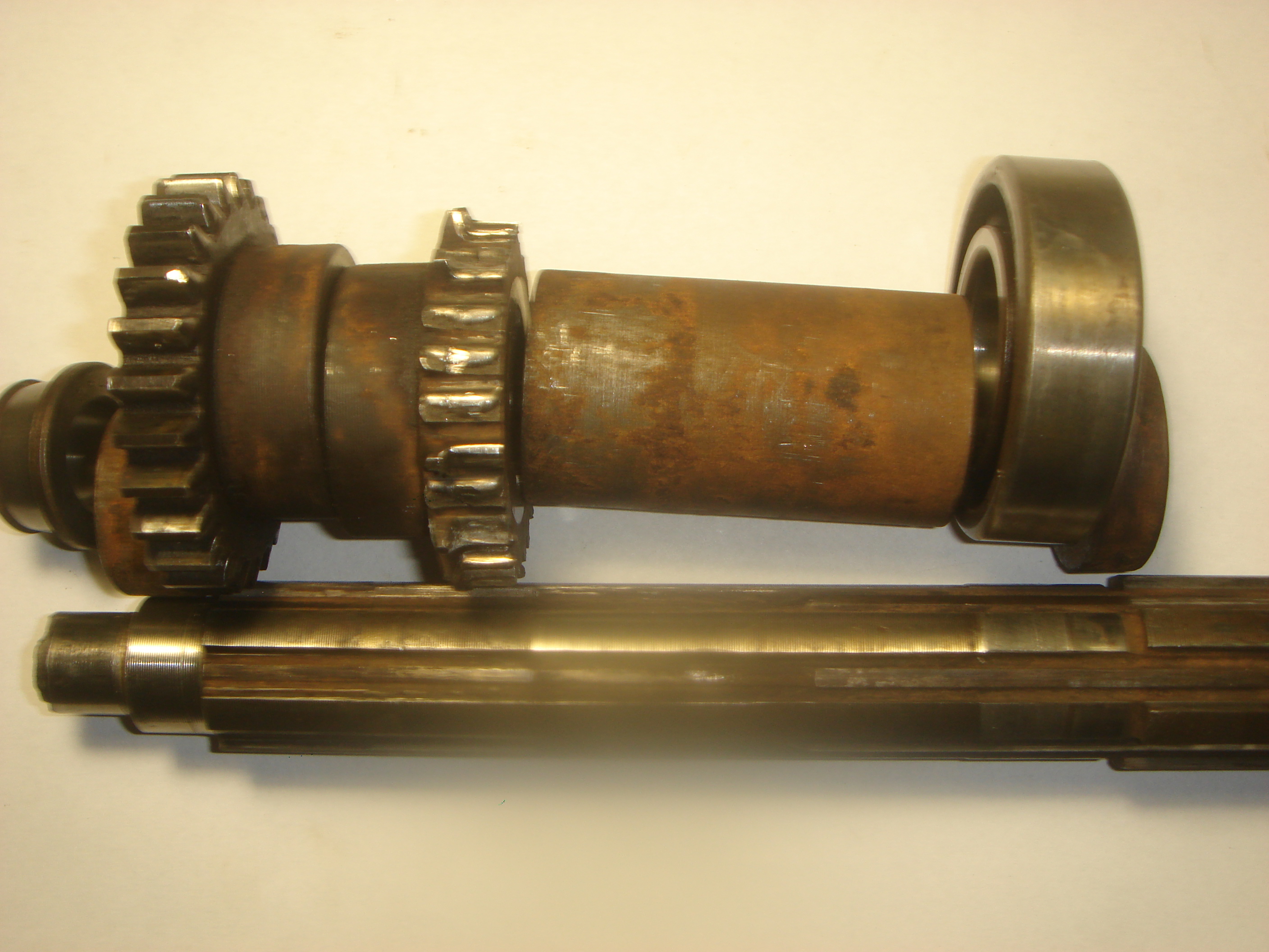

Nie widziałem ale jeszcze sprawdzę oby tak było.
Teraz sobie przypomniałem że tuleja dystansowa między łożyskiem z zębatkami jest luźna zatem blokowanie jest ewidentnie na zębakach. Dodatkowo gdyby tam był seger to nie blokował by zsunięcia małych zębatek nie ten kierunek.

Pomimo że te tokarki wyglądają tak samo to w zależności jaki części montażowe były dostępne taki zakładano więc różnią się śrubkami czy zamiast segerór były też pierścienie sprężyste lub śruby robaczkowe z przecięciem pod wkrętak płaski .

Ten wałek oglądałem pewnie więcej niż 100 razy nie widzę nic co mogło by blokować a opieram przecież na ostatniej zębatce.
Jeżeli kolega ma ten wałek wymontowany przypadkiem to proszę o fotkę.

Sprawdziłem żadnych segerów itp. na wałku g nie ma.

zatronik1 pisze:żadnych segerów itp. na wałku g nie ma
to jaki masz problem z wybiciem wałka ? , jedyny jaki mi się narzuca to kółko uszkodziło wielowypust i stoi wiec bez młotka ani rusz

Własnie też zaczynam tak myśleć tyle że wtedy pewnie uszkodzę wałek a takiego wałka chyba nikt mi nie dorobi.

HURA sukces zdemontowałem ten nieszczęsny wałek. Ostatecznie okazało się że jednak przyczyną była młotkowa metoda demontażu prawego łożyska . Użyłem odpowiedniej kamerki aby obejrzeć ten niedostępny koniec. Był rozklepany jak grzybek wprawdzie to wyjmowanie robiłem pod namową pomocnika doświadczonego mechanika remontu maszyn ale to słabe usprawiedliwienie. Użyłem do wypychania ulepszanej śruby M14 i przedłużanej nakrętki. Poszło ciężko ale poszło. Serdecznie dziękuję Kolegom za kibicowanie i merytoryczne i pomocne wypowiedzi. Tematu nie zamykam na razie jako że jeszcze do wyjęcia druga uszkodzona zębatka. Te zębatki będę w stanie sobie dorobić na swojej tokarce. Jedna z nich ta już wyjęta ma wewnątrz wieloklin tego nie zrobię ale już proszę Kolegów którzy mogą to zrobić o jakąś ofertę na PW.
