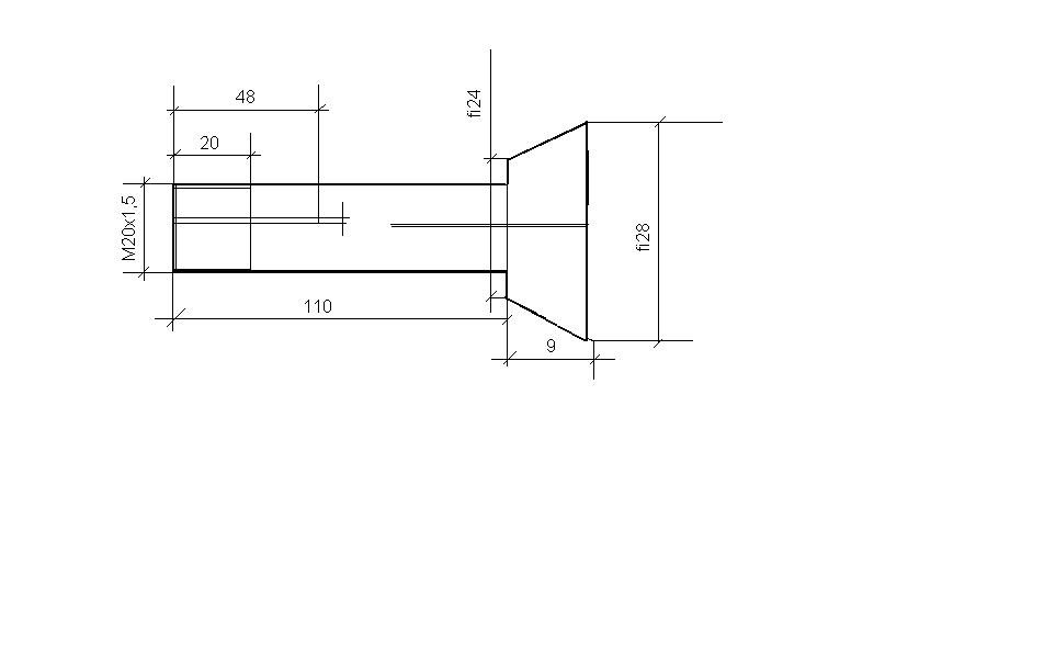

to chyba ten sam pan. na allegro wystawia jakąś dtrke, ale na zdjęciach widać sporo innych rzeczy do tokarek i frezarek. napisałem do niego maila. czy długie trudy oznaczały wysoką cenę czy niechęć rozstania się z panewką? ile taki adapter może kosztować?
wg strony fatpolu tulejka tzw0018 ma gwint 15x0,75 a tzw0020 ma 16x1 ale wtedy jej średnica nie zmieści się we wrzecionie. chyba że te stare tulejki miały 16x1 i cieńszą ściankę.

Trudności polegały na ciągłej zmianie ceny na wyższą, to poza allegro. Na allegro panewke upolowałem za 200zł, więc cena śmieszna jak za główne łożysko tej maszynki. Poza allegro nie do dogadania, ostatnia cena jaką dostałem za adapter to 200zł, zrezygnowałem bo mam w sumie jeden. Gwint w tulejce faktycznie jest jak podałeś. Powodzenia z Józefem...

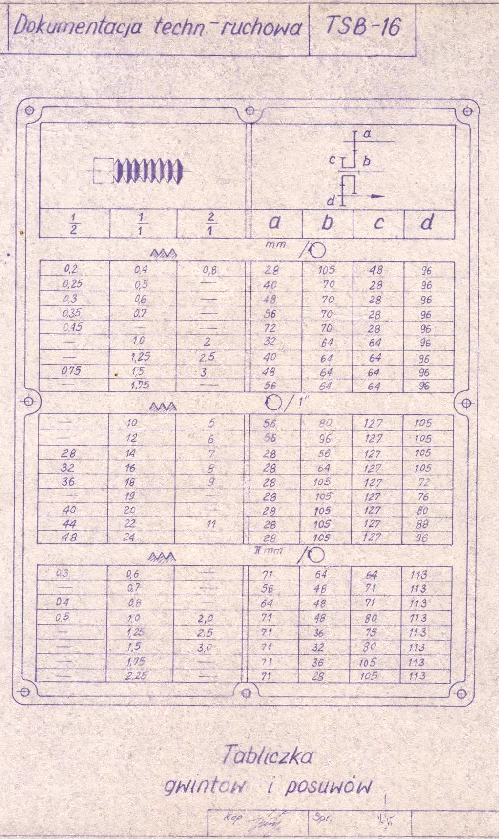

Chciałbym też nabyć mały napinacz do krótkiego paska klinowego. Może ktoś posiada czytelna tabliczkę ze schematem, który mówi o rodzaju doboru odpowiednich kół do skoku gwintu.

Tabelka gwintów do TSB 16:
i przy okazji obrotów:

Serdecznie dziękuje za tabelki , mam braki w kołach zębatych -
brakuje mi koło -28 zę. --40 zę. --32 zę--36 zę może ktoś ma do sprzedania
chętnie kupie.

Koła najczęściej się gubią. Zastanawiam się nad pomocą w dorobieniu, na przystępnych warunkach. Pozdrawiam

Kup ze sklepu CNC, dopasuj otwór i szerokość. Niestety również trzeba zrobić rowek na klin.
