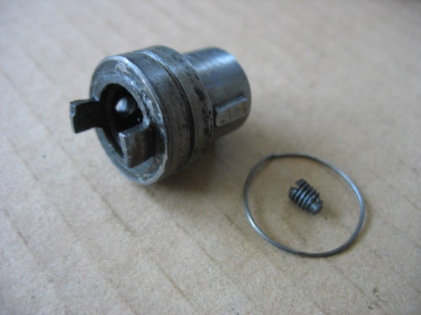

Dzieki serdeczne za pomoc wszystko sie ukada w całość 😆
[ Dodano: 2017-09-27, 21:40 ]
A tego kola zębatego juz nie trzeba klinować? Moze ktos zrobic fotke tego elementu?
Grzegorz53
Posty w temacie: 8
Posty: 617
Rejestracja: 30 gru 2009, 23:21
Lokalizacja: W-wa
#32
Post napisał: Grzegorz53 » 28 wrz 2017, 10:15
Sprzęgiełko, robaczek i sprężynka zabezpieczająca.
