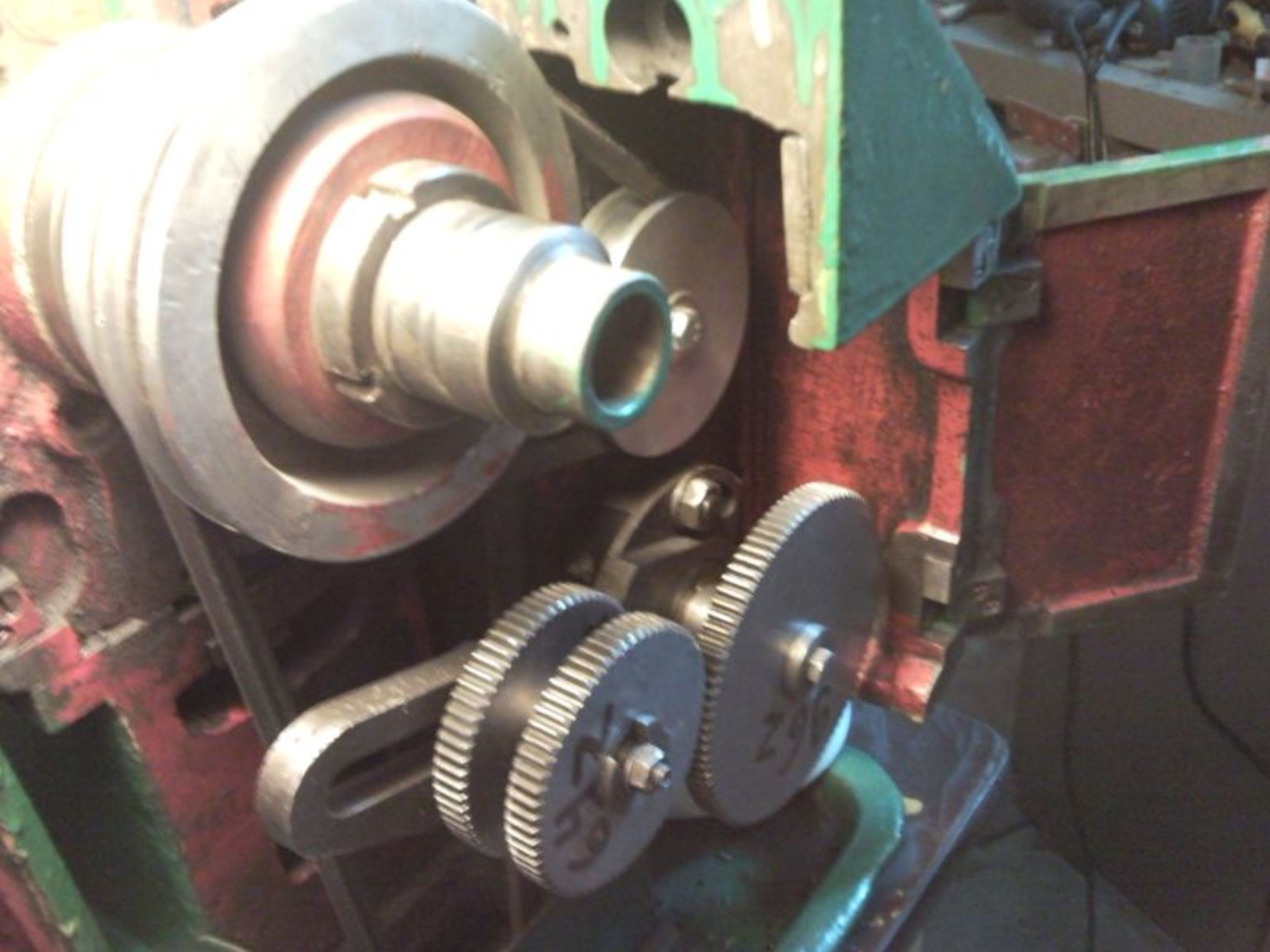

Mam prośbę do kolegów którzy znają tokarkę TSB 16 kupiłem na allegro miała być sprawna ale jak gościu przysłał , to się okazało że nie chodzi automatyczny posuw .
Moim zdaniem brakuje jeszcze jednego koła zębatego który by przenosiło napęd z pasków silnika na założone już koła zębate ale nie wiem gdzie powinno być ono zamocowane i jakie powinno mieć parametry , może się mylę i w inny sposób jest przekazywany napęd
załączam zdjęcie jak wygląda to w mojej tokarce
Prosił bym kolegów o podesłanie zdjęć i jakieś porady jak to naprawić

Witaj
te koła zębate to gitara i służy do nacinania gwintów.Natomiast do posuwu napęd przekazywany jest za pomocą paska klinowego tego krótkiego na zdjęciu.Na tokarce masz dzwignie i musisz odpowiednio je ustawić.Jedna jest do przełączania -gwintowanie -automatyczny posuw.Oraz jest przełacznik posuwu,1/1 , 1/2 oraz 2/1.jest też przełącznik do kierunku posuwu (od i do wrzeciona).W gitarze chyba nie masz załozonego jednego koła ,ale to nie ma wpływu na posuw automatyczny.A masz wszystkie koła zmianowe do gitary?

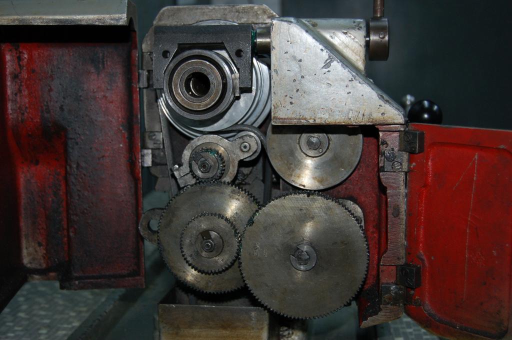

Post napisał: WOJTEK040 » 24 cze 2011, 11:04
może to pomożeObrazek

Załączam schemat kinematyczny tokarki TSB 16. Musiałem spakować bo nie dało się zamieścić. Możesz prześledzić jak przenoszony jest napęd od wrzeciona do śruby pociągowej.
Tam po drodze jest przekładnia ślimakowa. Sprawdź czy wszystkie dźwignie dają się przełączać i może uda się określić, do którego miejsca przenoszony jest napęd. Jeśli nie uda sie inaczej to trzeba będzie zdemontować skrzynkę posuwów.
