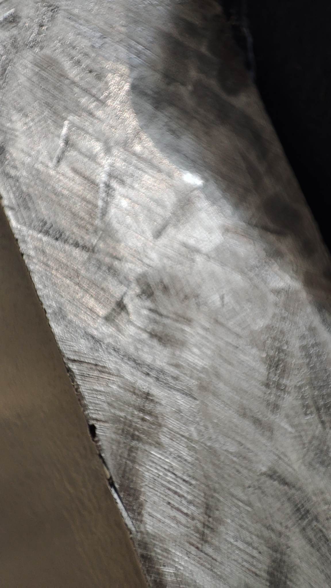

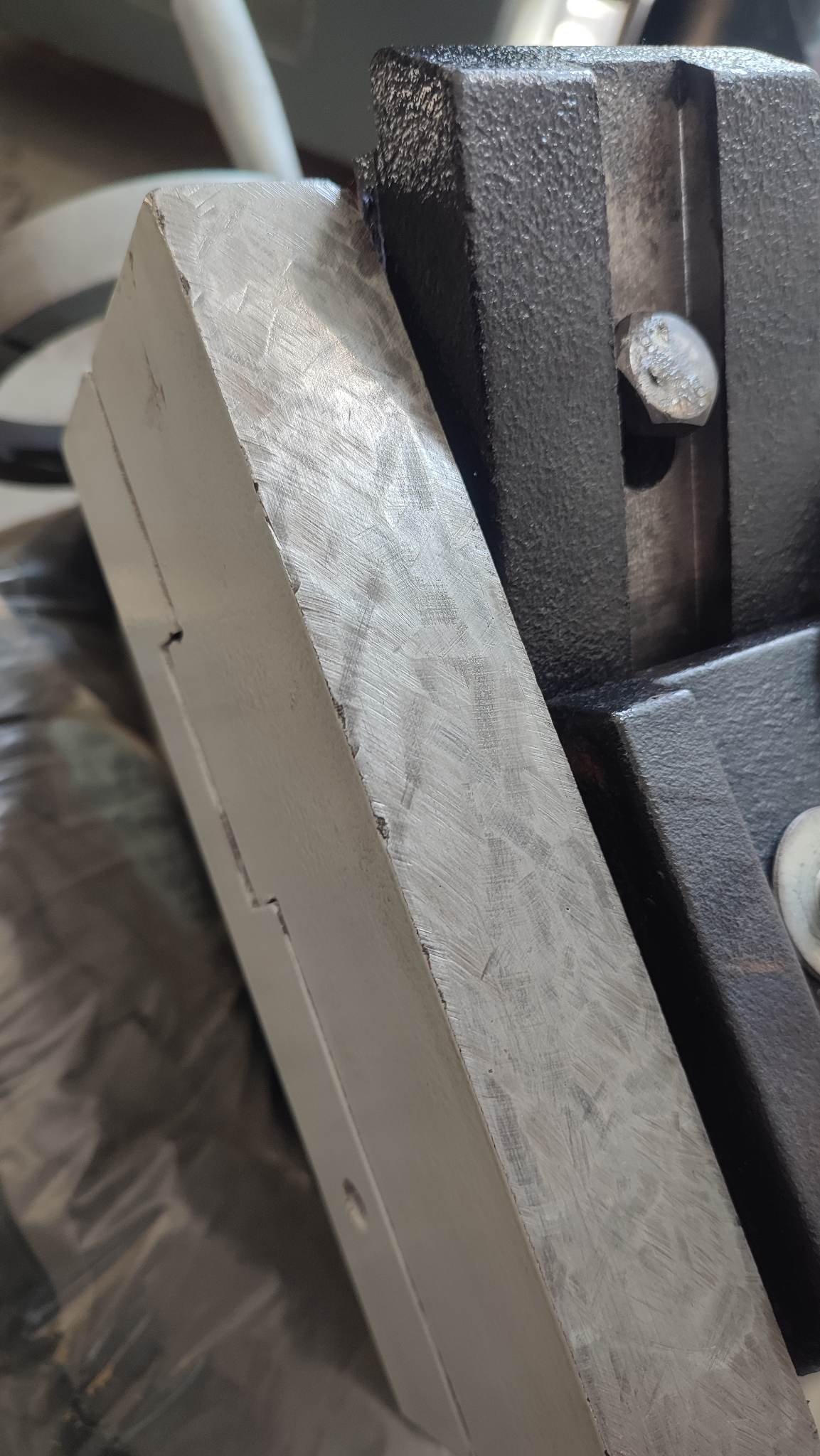

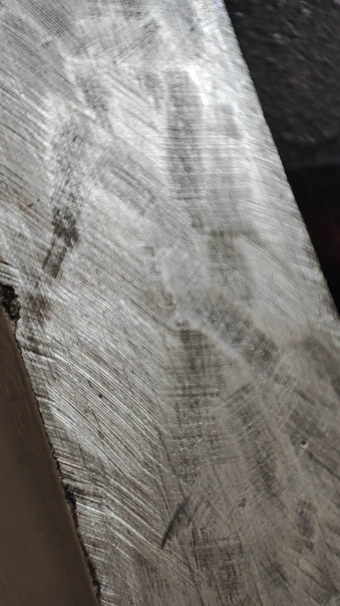

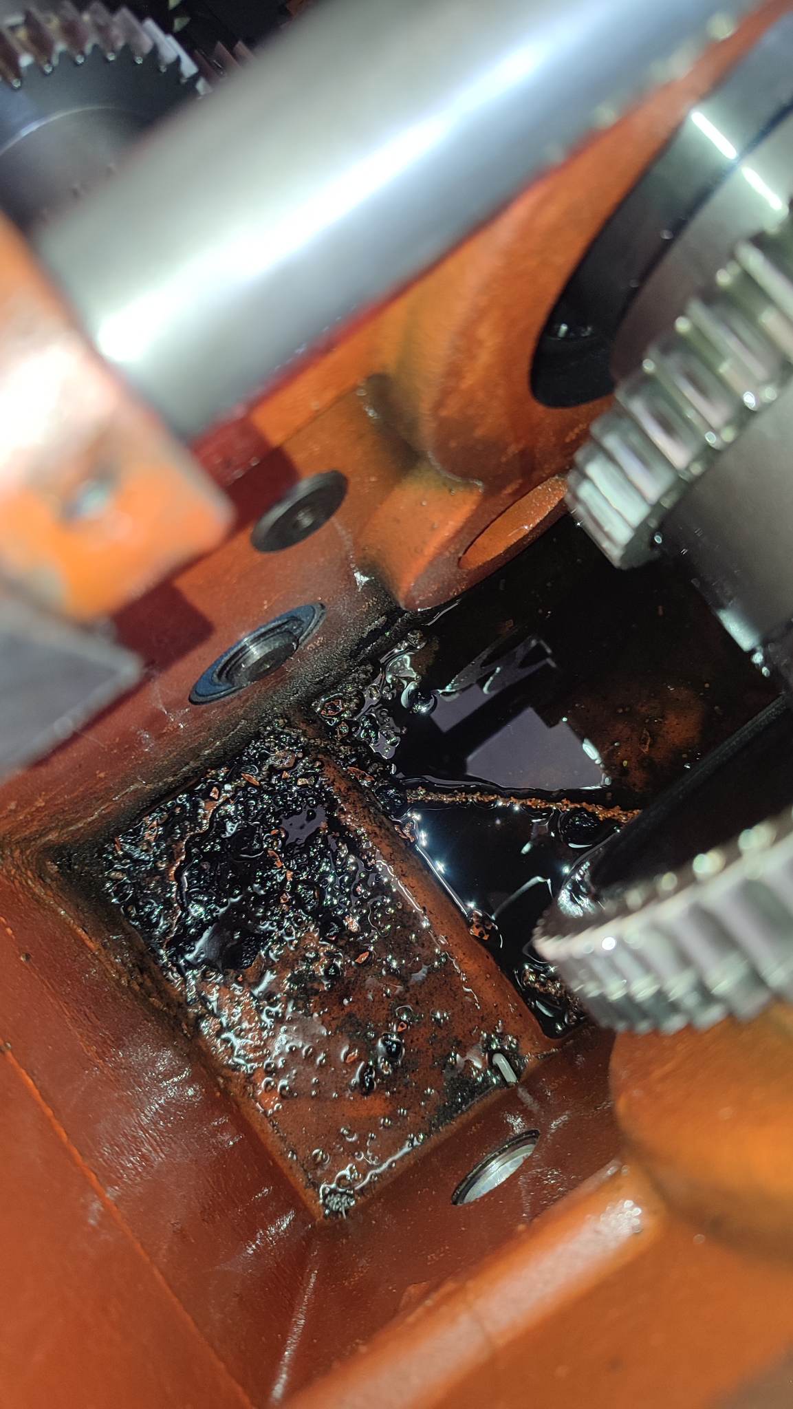

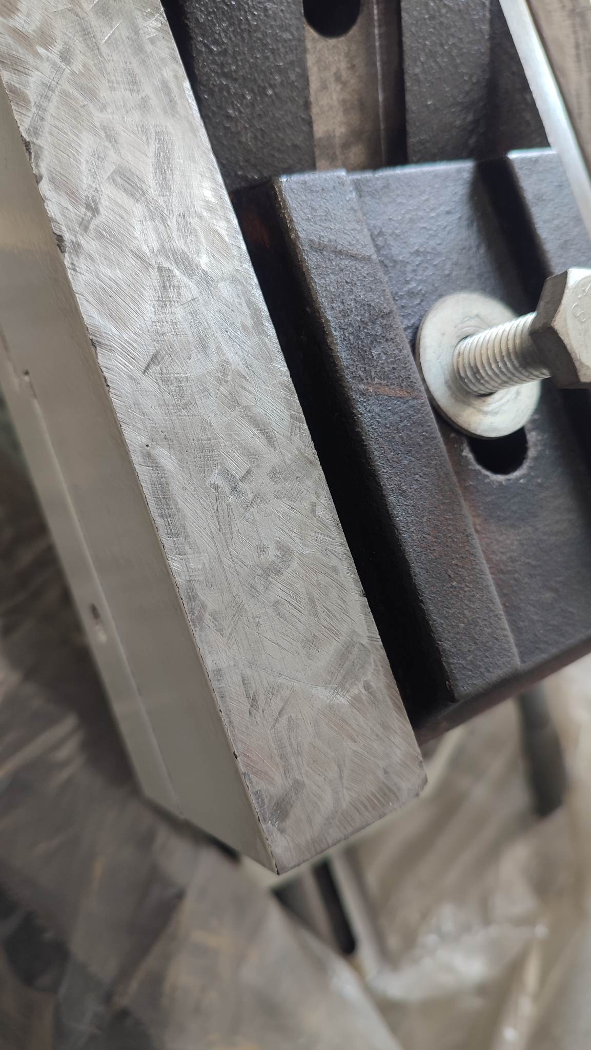

Post napisał: Dawid92 » 30 maja 2023, 16:21
Egzemplarz poniedziałkowy CM6421x1000 z 2022r..Powierzchnie prowadnic konika skrobane jakąś nowatorską bułgarską techniką :lol: a we wrzecienniku wcale lepiej nie było , piasek formierski pomalowany farbą i wióry :? .

Post napisał: rc36 » 30 maja 2023, 17:32
Widać że dużo zależy od danego egzemplarza, w mojej tokarce takiego syfu we wrzecienniku nie było.
Co do ślizgów obrabianych toporkiem to raczej we wszystkich tokarkach za te pieniądze jest takie wykonanie :(
