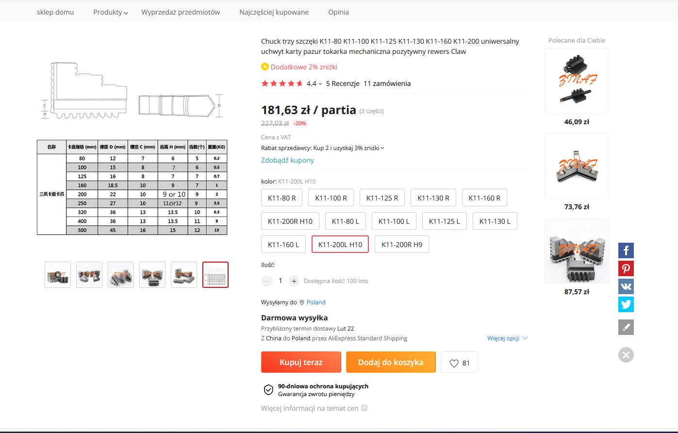

reactor pisze:Czy to nie jest właśnie oznaczenie szczęk lewych lub prawych?
Nie. Wygląda na typowe oznaczenie L-Left(lewe), R- Right(prawe)
reactor pisze:Jest też wersja z literką R u tego sprzedawcy, ale wysokość H (K11-200L H9) nie pasuje u mnie z tym co zmierzyłem na swoich prawych szczękach.
W specyfikacji
dla wymiaru 200 jest wyraźna uwaga, że wymiar H może mieć 9 lub 10mm i to jest zaznaczone w numerze szczęk (jak widać na linkowanej stronie dla 200-tek)
Wg mnie R to prawe, a ty szukasz lewych, czyli L K11-200L H10, a te maja wysokość H=10mm.
I ten wybór K11-200L H10 powinieneś zaznaczyć zanim zamówisz(czerwona ramka).
Natomiast wysokość 9 lub 10 mm według tej strony mogą mieć do 200-tki tylko szczęki prawe R (K11-200R H10 lub K11-200R H9)

I też tak to właśnie rozumie. że powinienem zamówić K11-200L H10. Wolałem się jednak upewnić zanim wydam kasę a potem się rozczaruje... Dzięki Romku

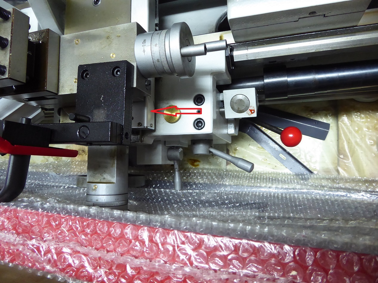

Koledzy jak macie zamontowane liniały(optyczne) w swoich tokarkach? Jaka długość całkowita i skok? Ten wzdłużny na łożu, jest zamontowany z przodu wzdłuż wałka pociągowego czy z tyłu?
Posty w temacie: 90
Posty: 12355
Re: Tokarka MTP 360x1000 CZ1440G/1 Testy pomiary informacje
#376

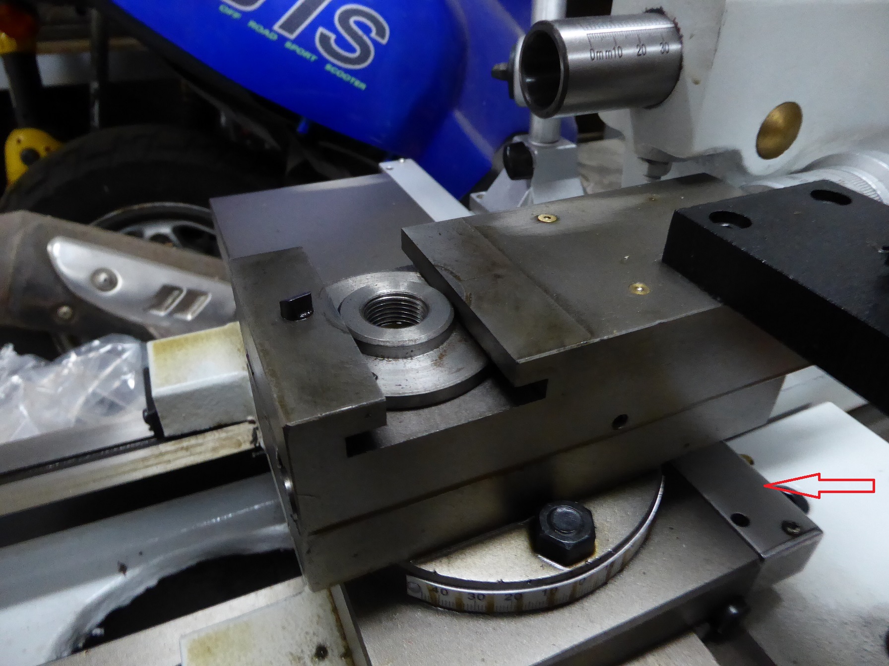

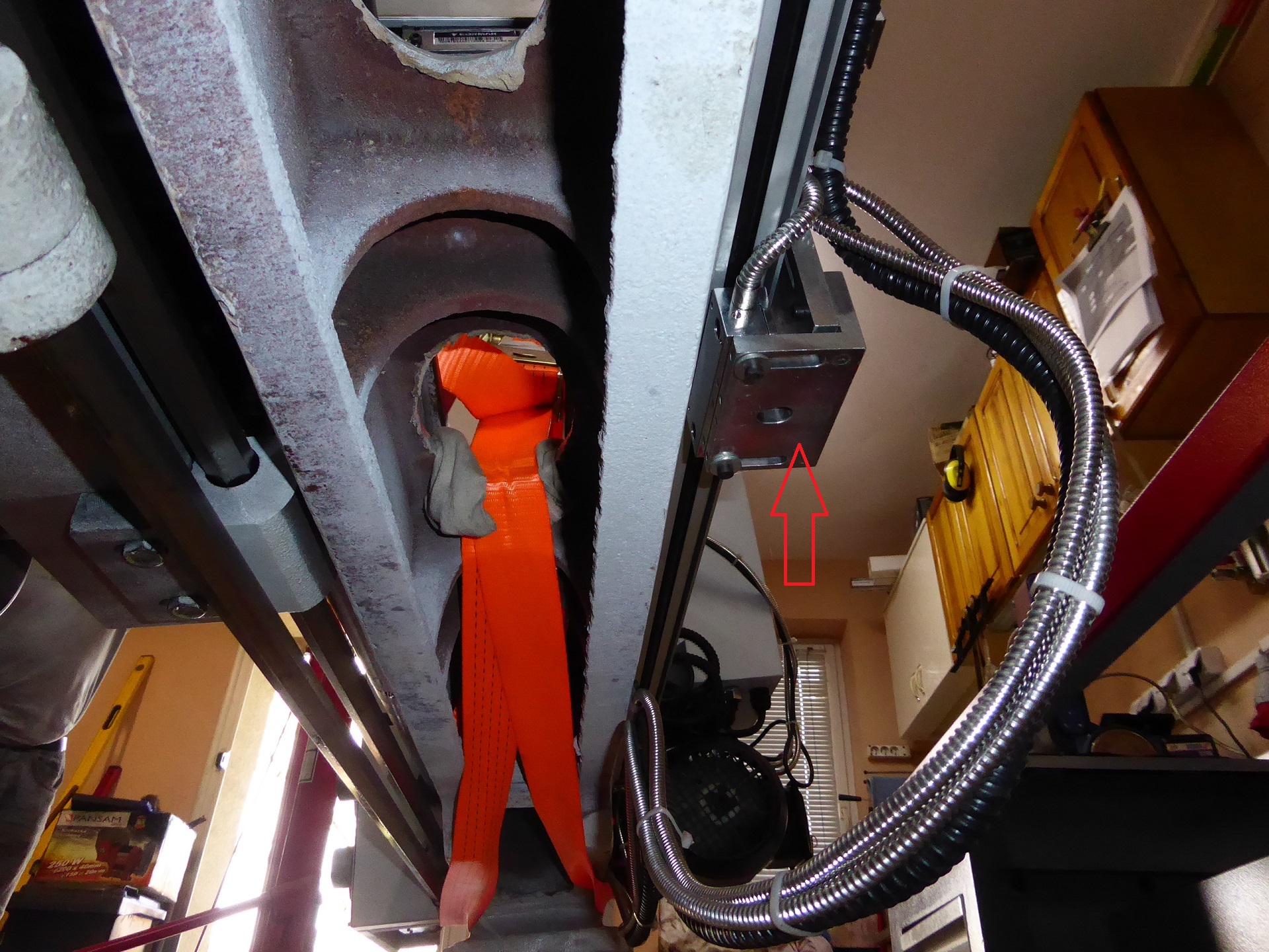

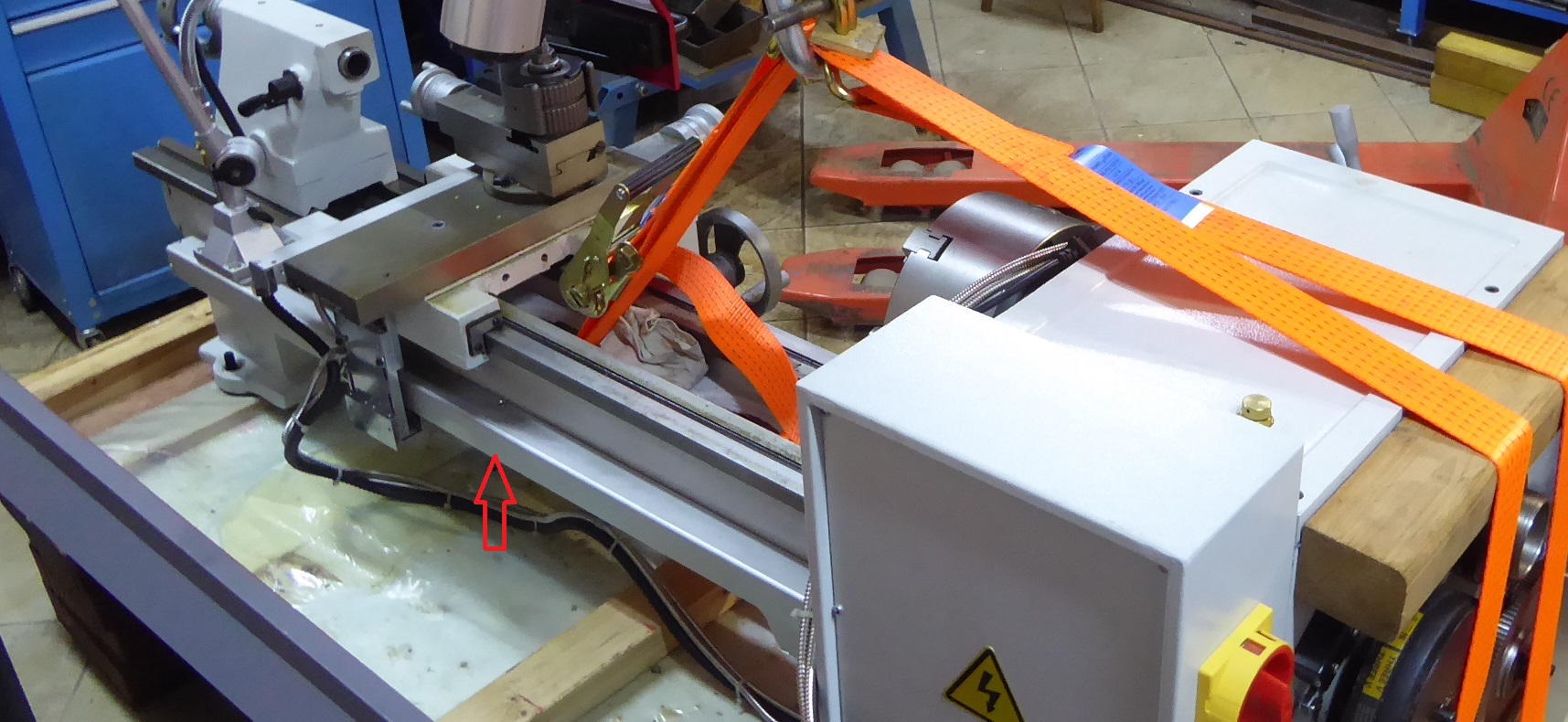

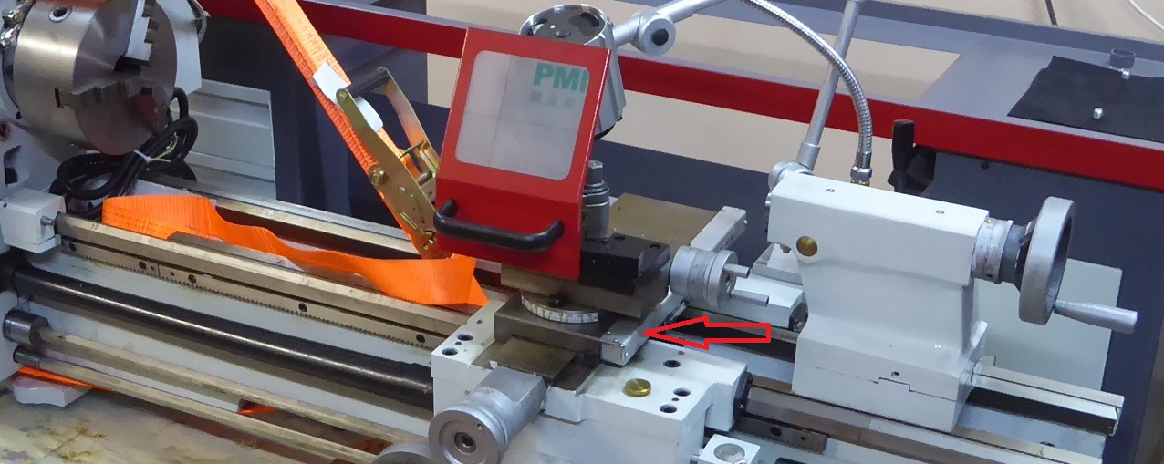

Post napisał: RomanJ4 » 28 mar 2023, 23:55
pomiarów na tę chwilę nie mam, ale zdjęcia zamontowanych na mojej CQ6236Kx1000
liniał z prawej strony szufladki sanek poprzecznych
liniał z tyłu łoża
liniał z tyłu łoża, widok od dołu (w czasie montażu tokarki)

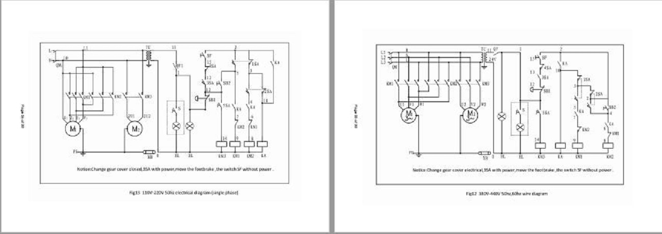

Post napisał: RomanJ4 » 12 kwie 2023, 19:33
U mnie (CQ6236Kx1000) hamulec jest mechaniczny dwuszczękowy na wrzecionie uruchamiany pedałem.
Obrazek Obrazek
Jednocześnie z rozłączaniem stycznika zasilającego silnik wrzeciono staje dęba.
W załączonym pdf macie schematy zasilania klonów tokarki zarówno 1f/110-230V jak i 3f/380W
CQ6236, CQ6240 DTR.pdf
(2.7 MiB) Pobrany 98 razy
