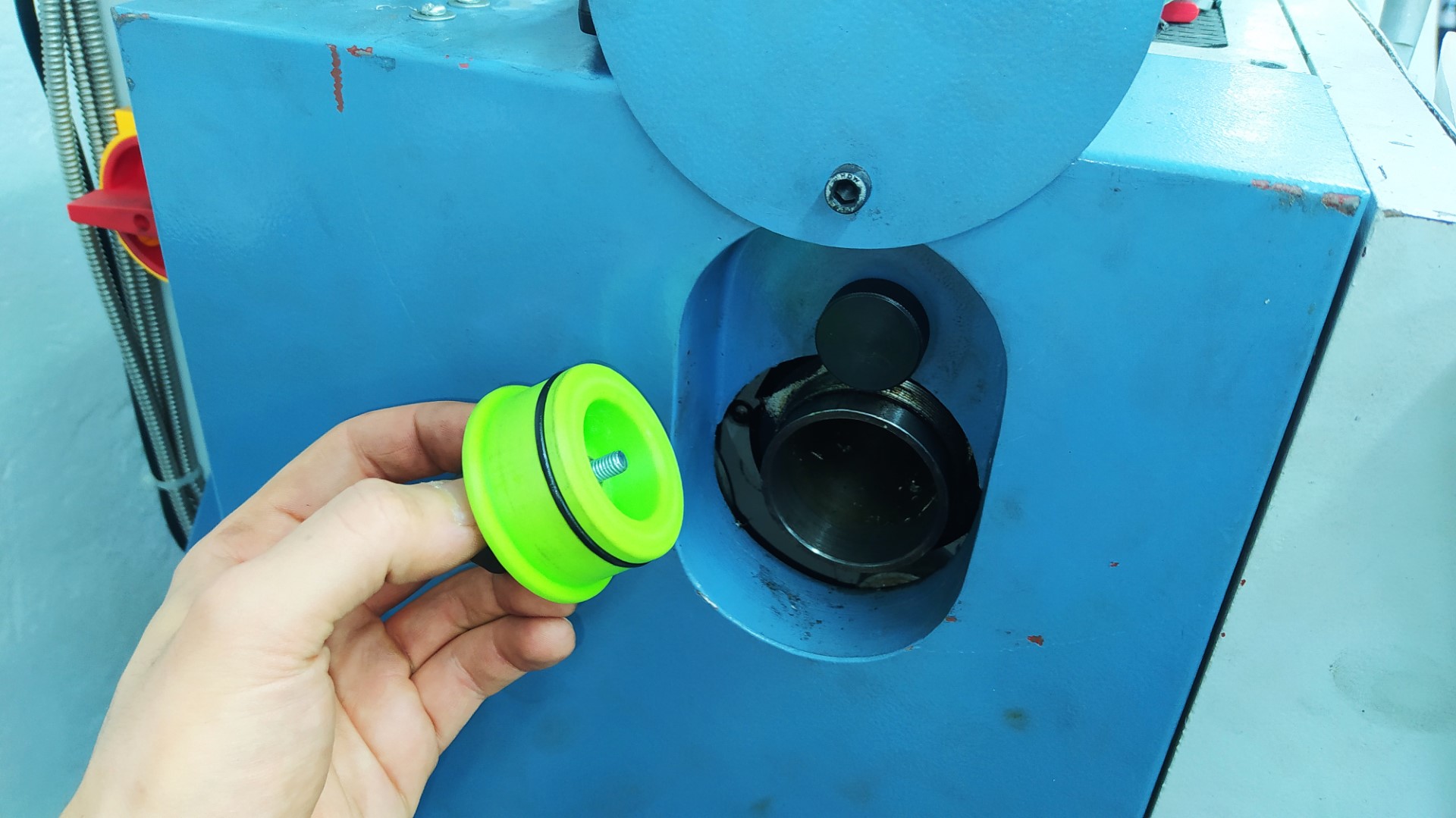

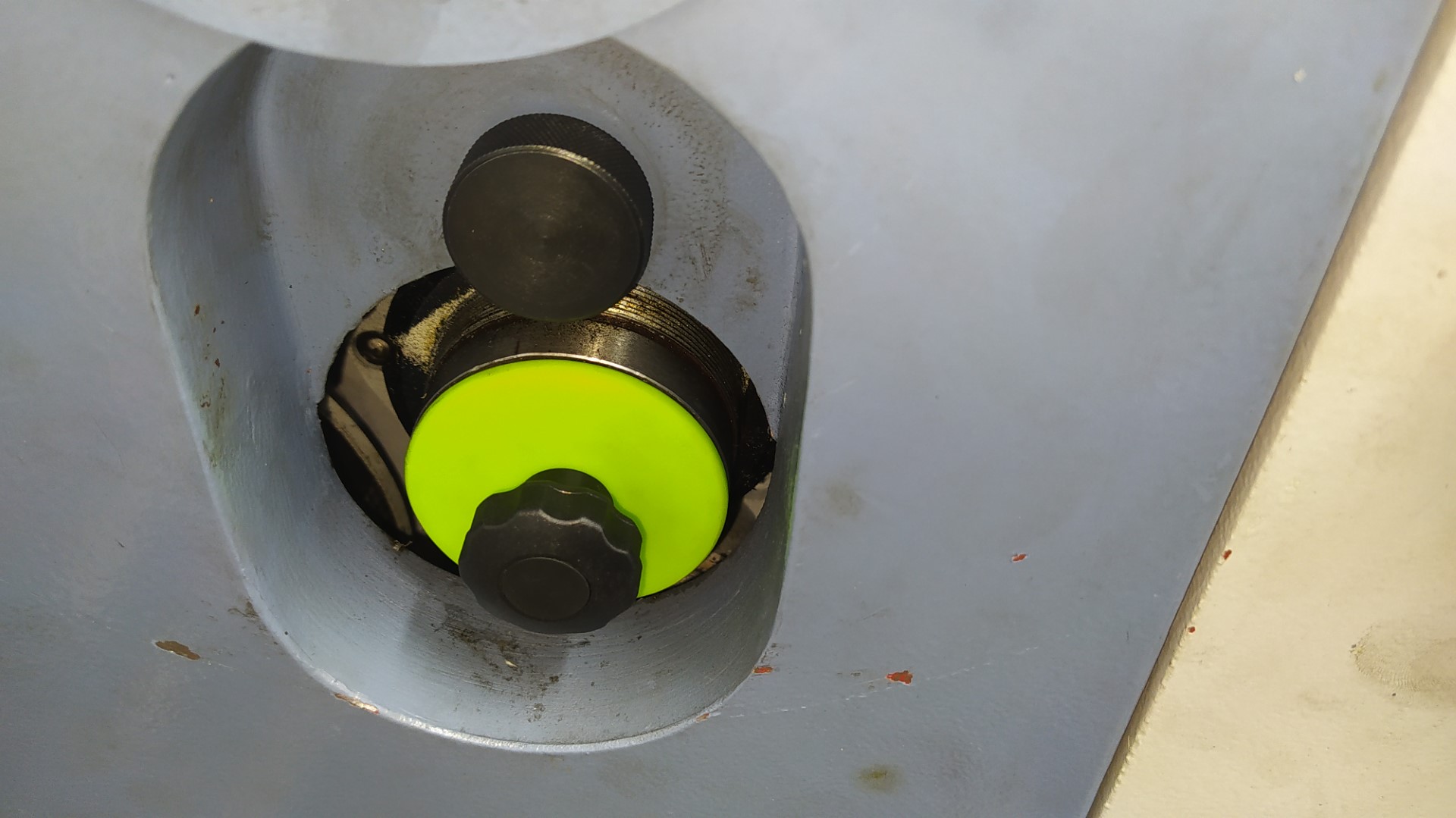

Post napisał: DawidMechatronik » 30 gru 2022, 19:13
Ostatnio na filmiku Adam poruszył temat korka do wrzeciona. Chodzi o to aby wióry nie wpadły do gitary i nie zezłomowały zębatek.
Wydrukowałem sobie korek na drukarce. Uchwyt to pokrętło na gwincie M6. Do tego oring 35x2,5mm (taki akurat miałem).
Jakby ktoś chciał pobrać plik to znajduje się tutaj: https://www.thingiverse.com/thing:5753917

Wystarczy włożyć kawałek plastikowej czy nawet papierowej rurki w końcówkę wrzeciona by wystawała poza osłonę, i też nie wpadną..

Ale wtedy trzeba zdemontować fabryczną zasłonkę. Można też tam wsadzić kawałek szmatki, ale niech to jakoś wygląda :D
Wydrukowanie korka to koszt ~2zł za materiał, oring i pokrętło wygrzebałem z szafy ale to maks 5zł. Za taką cenę chyba jest ok :)

DawidMechatronik pisze:Ale wtedy trzeba zdemontować fabryczną zasłonkę. Można też tam wsadzić kawałek szmatki, ale niech to jakoś wygląda
zrób tak żeby twój drukowany element stanowił przedłużenie wrzeciona, wtedy wiaderko i samo się będzie sprzątać. Bo tak jak zakorkujesz to później trzeba te wióry odkurzaczem wyciągać, a mógłyby po prostu same lecieć do wiaderka.

Ja w mojej 360x1000 nie stosuję żadnych korków ani rurek i koła zmianowe są czyste, co innego w Nutoolu 550 tam to syf sypał się prosto na koła zmianowe i musiałem zastosować rurkę przedłużającą wrzeciono.
Mi najwięcej wiór leci do środka jak się toczy wytaczakiem tulejki od środka.
