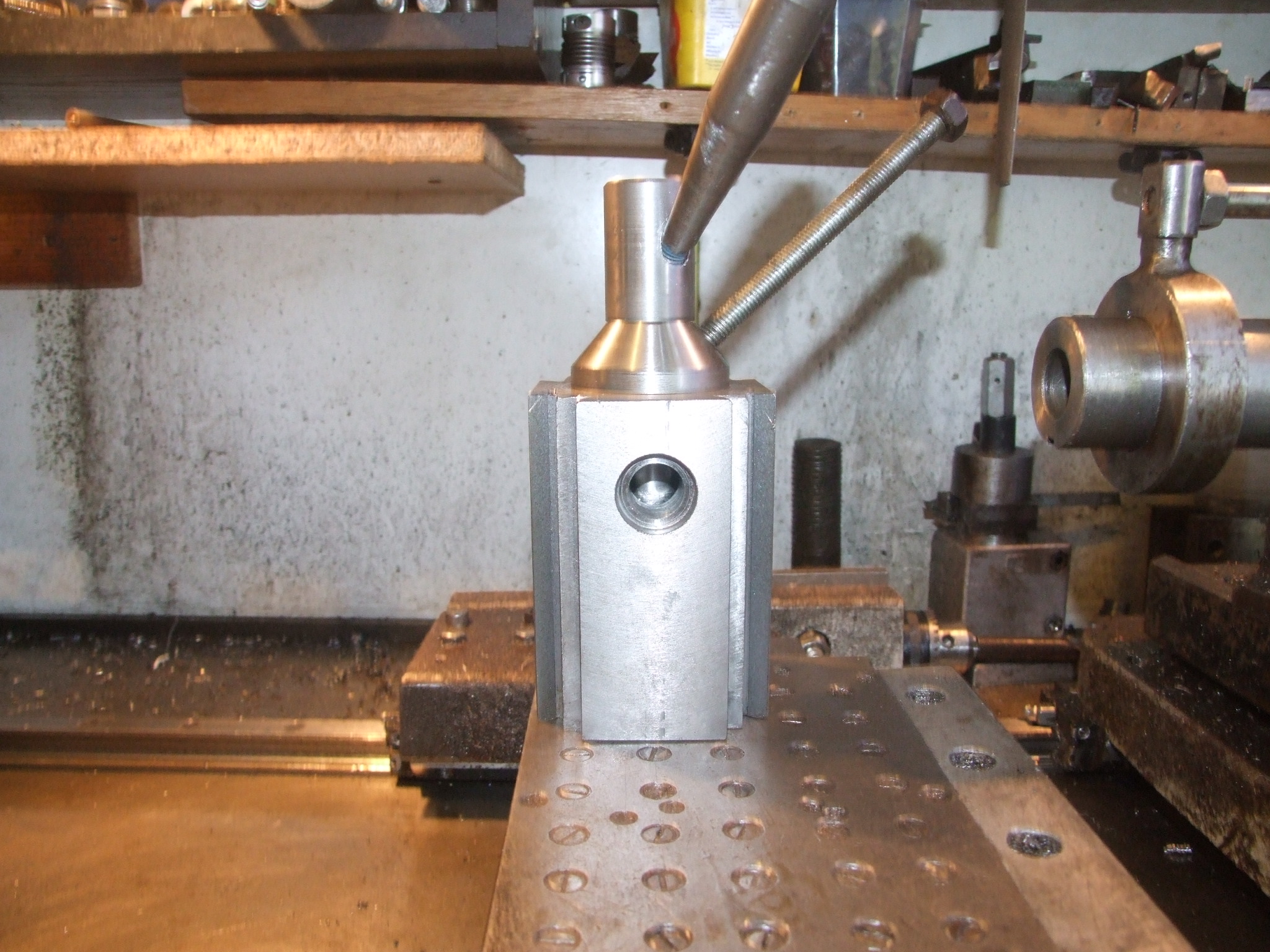

pierwszy z trzech imaków praktycznie gotowy, z wykonaniem bolców blokujacych wstrzymuję się aż frezer mi zrobi kostki z jaskółkami. Na dziś mogę jeszcze dorobić dźwignię do blokowania kostek zamiast widocznego kawałka szpilki M10.
Kostka przed frezowaniem ma wymiar 80x80x50 - czyli będę w niej mógł swobodnie zrobić gniazdo na nawet bardzo wysoki nóż.
[ Dodano: 2013-04-22, 21:05 ]
Zostały do zrobienia dwa kołki blokujące kostki na dodatkkowychh jaskółkach, i same kostki. Pierwszych osiem się właśnie frezuje na mieście.

MlKl
Posty w temacie: 154
Posty: 3703
Lokalizacja: Błonie
#236
Post napisał: MlKl » 22 kwie 2013, 23:13
Za wiotki wrzeciennik i za mało watów w silniku to przyczyna słabej jakości toczenia. Do tego, że przy większym przybraniu jakość jest lepsza, doszedłem dawno, tyle, że mi falownik nie wyrabia, i zaczyna pracę przerywaną.
Na wszysto przyjdzie pora - teraz koncentruję się na budowie posuwu poprzecznego na bazie jaskółki ze starej tokarki manualnej. To co w tej chwili pracuje jako posuw poprzeczny to totalna prowizorka, o połowę za krótka.
Takie imaki robię trzy, dwa będą na stałe osadzone na krańcach posuwu poprzecznego, trzeci od czasu do czasu pomiędzy nimi.
A fazownnik jest sztywniejszy, niż wrzeciennik...
