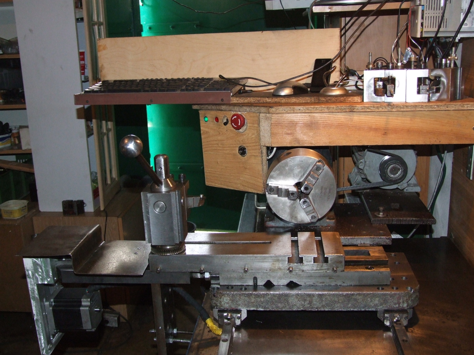

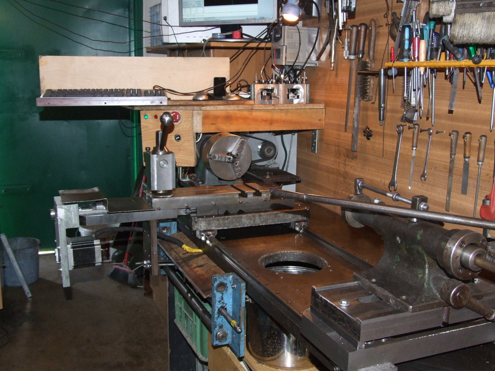

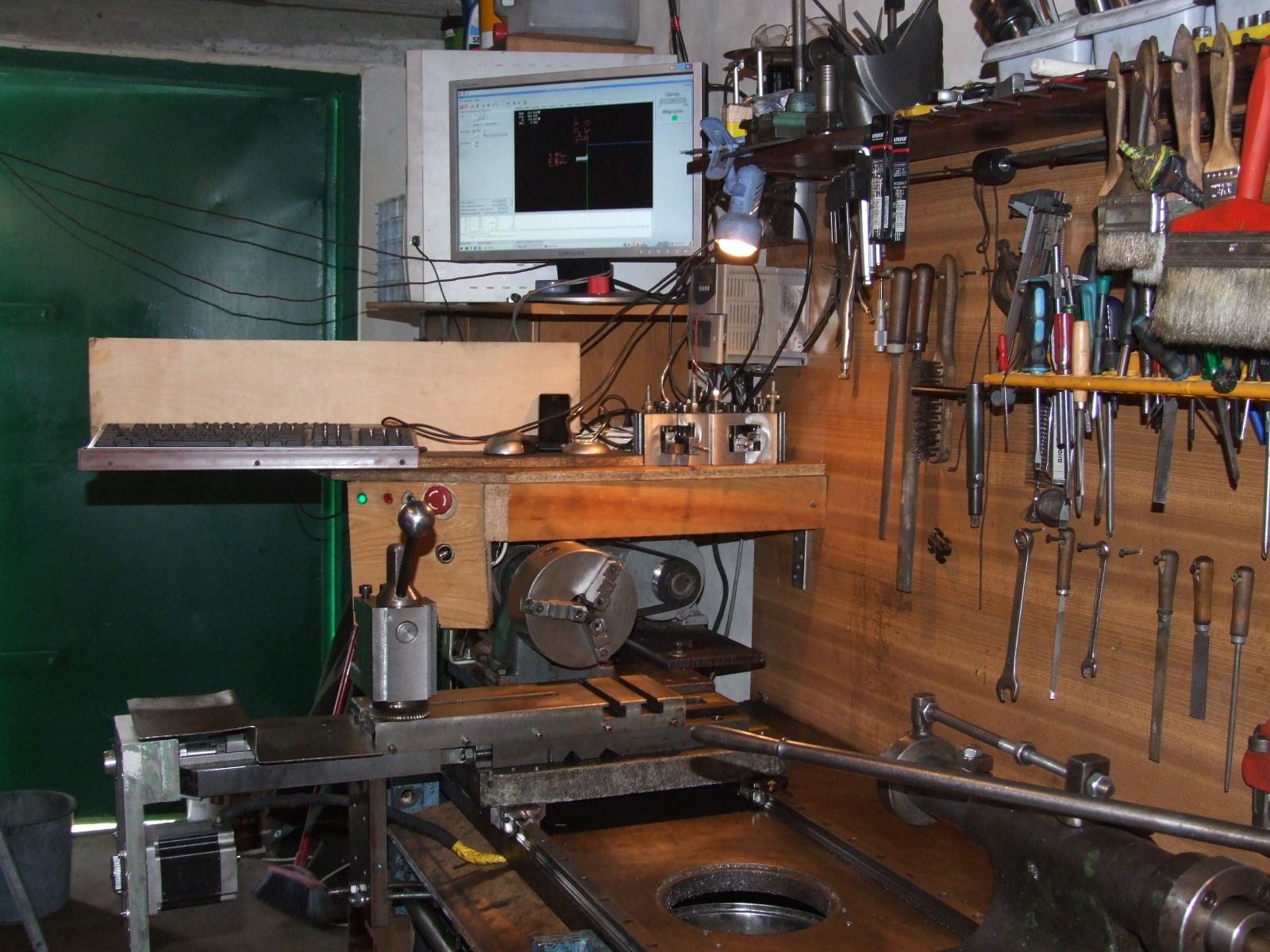

Jak widać zaszło parę zmian :)

To już na nowym miejscu? W planach jakaś "frezarka CNC ze złomu już frezuje"? bo widać że za dużo miejsca teraz masz wolnego skoro takie porządki zrobione :)

Generalnie miejsca to tam nie ma za wiele - co prawda garaż ma 21 metrów kwadratowych, ale przeniosłem się tam z dwóch pokojów i piwnicy, i nadal mam ciasno. Ale przynajmniej wszystko pod ręką :)
Frezarka jeszcze chwilę poczeka, na razie intensywnie kończę tokarkę. Markcomp robi mi elektronikę do encodera i regulację obrotów wrzeciona, i do założenia śruba kulowa Hiwina 25x5 na posuwie wzdłużnym oraz trapez do napędu konika.
Stary posuw poprzeczny prawdopodobnie będzie robił za przystawkę frezarską juz niedługo.
