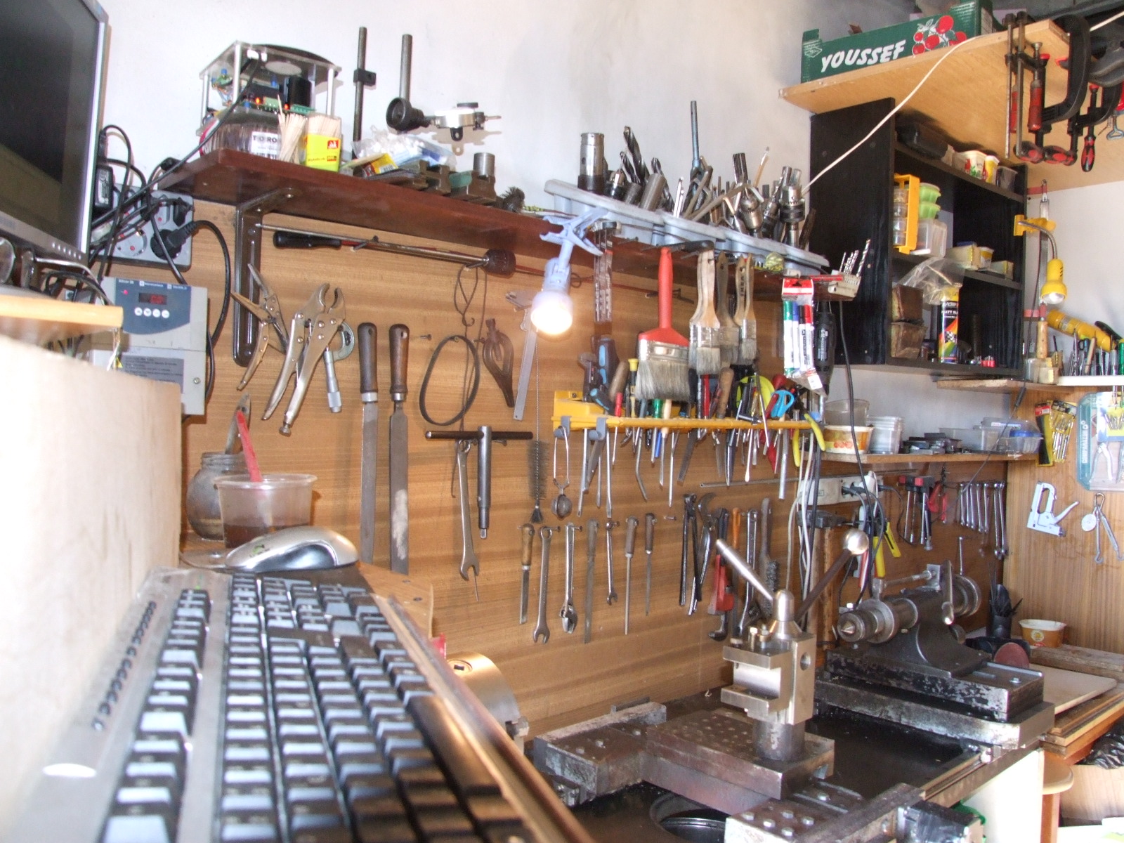

Post napisał: MlKl » 24 kwie 2013, 23:15
Ja raczej słabo poddaję się presjom wszelakim ;) Po prostu nie jestem pedantem i estetą - narzędzie ma być sprawne, wyglądać nie musi.
Plany na nowy wrzeciennik mam, ale może trafi się coś na złomie - w zasadzie mogłem już jedną tokarkę rozbierać, ale trochę za duża była jak na moje potrzeby.
Dwa kolejne imaczki do wykończenia.

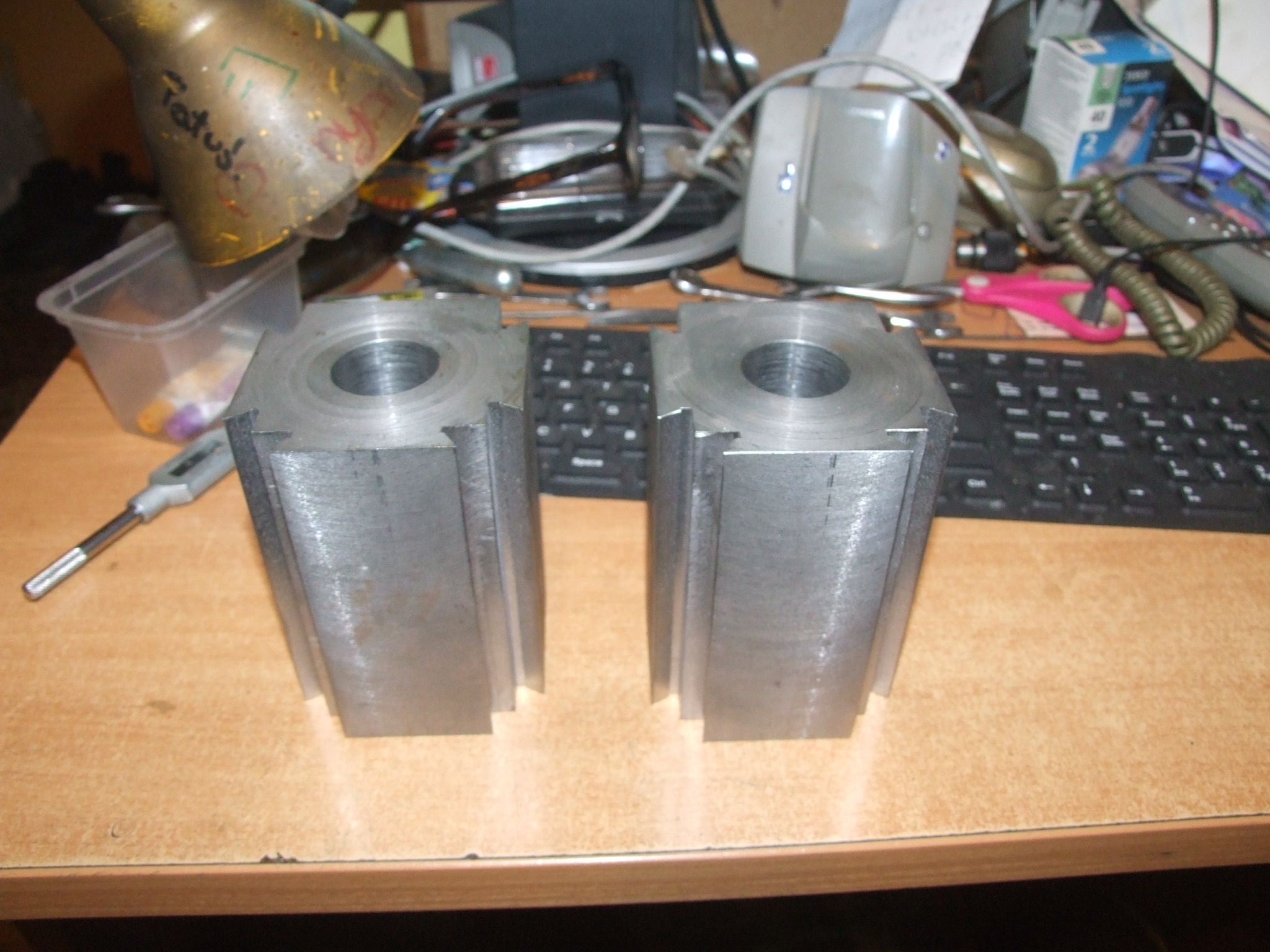

Post napisał: MlKl » 06 maja 2013, 12:53
Osiem kostek czeka na ofrezowanie jaskółek i gniazd pod nóż
I nowy posuw poprzeczny ze śrubą kulową 16x5 w przygotowaniu. Zakres posuwu ok 350 mm.

Post napisał: MlKl » 22 maja 2013, 23:10
Tokarynka wylądowała w garażu, dostała imak szybkozmienny z ośmioma kostkami na noże (max do 40x40) i już znowu na chodzie :)

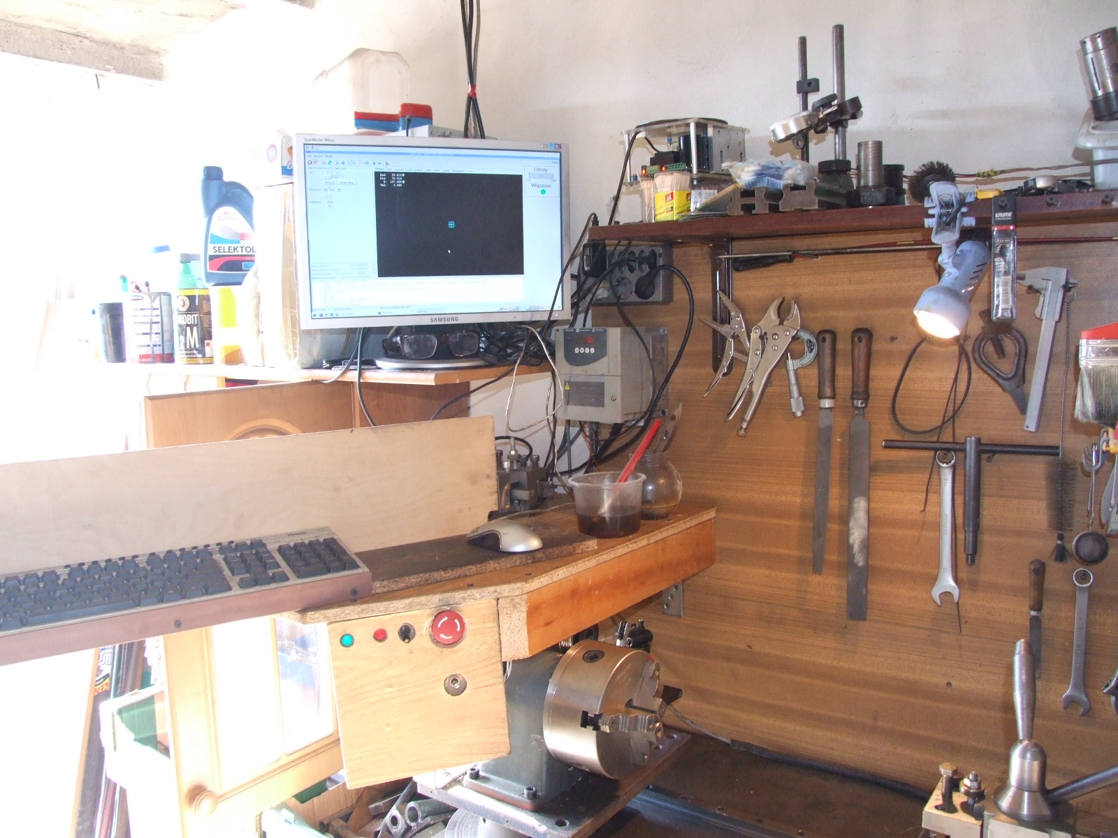

Post napisał: MlKl » 29 maja 2013, 21:20
Tokarynka na nowym miejscu, troszkę inaczej urządzony pulpit sterowniczy - mam więcej miejsca, mogę poszaleć.
Nowy posuw poprzeczny na bazie jaskółki ze starej tokarki napędzanej śrubą kulową 16x5 już na ukończeniu, imaki szybkozmienne sztuk trzy gotowe. Kostek na razie tylko osiem, ale dalsze się dłubią.

Post napisał: MlKl » 05 cze 2013, 22:54
Tokarynka pomału rośnie - dostała dziś nowy silnik posuwu wzdłużnego - 8,5 Nm, 6A, poprzedni 6,9 Nm zastąpi 3,1 Nm w posuwie poprzecznym. Posuw poprzeczny jest już praktycznie skończony, gdyby nie głupota jednego z gości w warsztacie, któremu zachciało się wykręcić śrubę kulową z nakrętki, już bym to poskładał do kupy. A tak dopiero jutro kulki dojadą...
Oczywiście nowy posuw zrobiony jest ze złomu, wykorzystałem jaskółkę od poniemieckiej tokarki, pamiętającej Hitlera, i rozmaite wyszabrowane na złomowisku kawałki żeliwa, stali i aluminium. Nowa jest tylko śruba kulowa 16x5 i silnik krokowy. Blok łożyskujący śrubę kulową i mocowanie silnika zostały wykonane z płyty aluminiowej 20 mm na tokarce, na której będą pracować. Grubsze frezowanie w stali nadal zlecam na zewnątrz.
