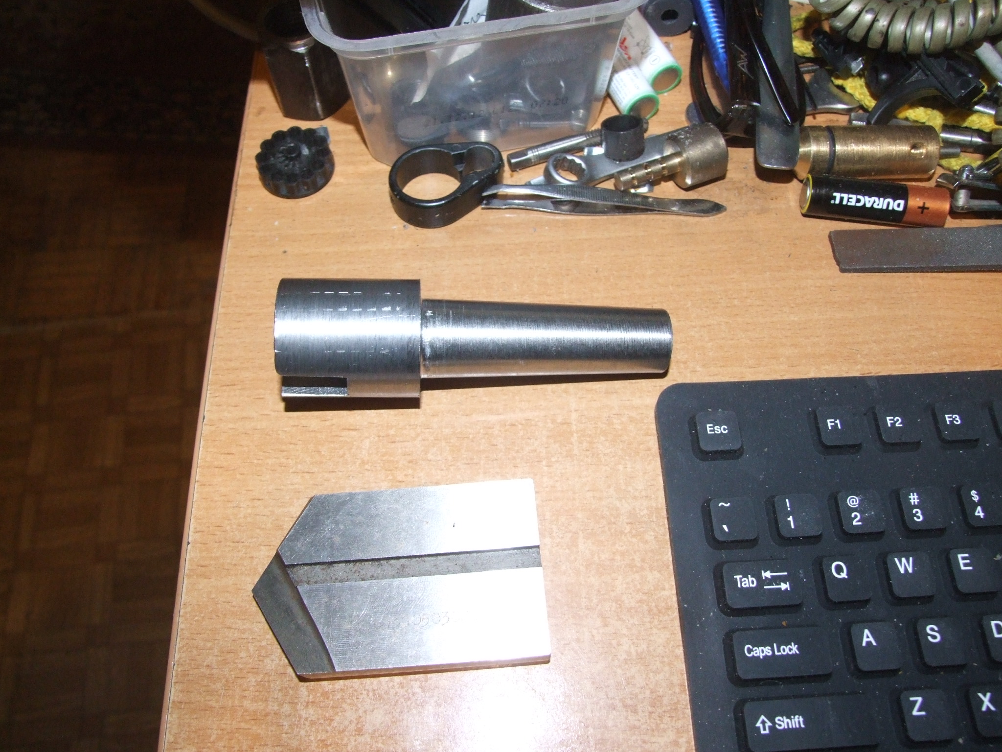

Post napisał: MlKl » 12 kwie 2013, 12:26
W tej chwili najsłabszym punktem jest wrzeciennik.
Właśnie robię do niej nowy imak szybkozmienny, a raczej trzy imaki do nowego posuwu poprzecznego na suporcie.
Widoczny na zdjeciu mimosród do blokowania uchwytów z nożami toczylem ze śruby M36 z sześciokątnym łbem ulepszanej 8,8 - bez problemu przetoczylem ją do średnicy 55 mm. To ogólnie fajny materiał, żałuję teraz, że ich nie nakupiłem więcej... Fakt, taka śrubka waży ponad kilogram, ale sporo ciekawych rzeczy z nich już zmajstrowałem :)
Przy okazji testuję gumową klawiaturę - nie lubię jak mi wióry pod klawisze włażą. Trochę delikatna, ale powinna się przy tokarce sprawdzić.

Frezowanie uchwytu do wiertła fi 50 mm ze stożkiem MK3. O tyle ciekawe, że konik jest spięty z posuwem poprzecznym do tej operacji.
