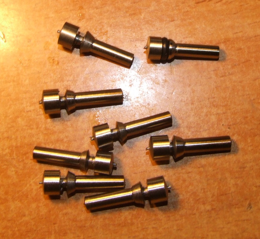

Już zdążyłem zapomnieć, jak dobrze się pracuje na tokarce z konikiem. Dziś sobie troche powierciłem - rewelka
Jeszcze się muszę trochę pobawić z czujnikiem, i doregulować gada, bo blaszka zaciśnięta między kłami jeszcze wykazuje odchyłkę, ale gołym okiem jej dostrzec nie sposób.
Całość waży ok 60 kg, konik kosztował z tego najmniej. Na moje roboty masy jest tyle, że nawet nie muszę tego specjalnie blokować, mimo, iż przesunąć toto mogę bez wysiłku jedną ręką. Niemniej blokada juz się dorabia
[youtube][/youtube]
Filmik z pracy maszynki. Na początku trochę barabani, bo nóż ustawiony na toczenie powierzchni, a nie czoła, i się buntuje. Ale powierzchnię robi na walcu gładziutką jak pupcia noworodka
Toczenie odbywa się w czterech etapach-zakładkach NGCGUI, dwa razy wywołuję swoją procedurkę "toczenie" i dwa razy "seger" kamara. Z tym że segery robię nożem mocowanym do imaka za osią wrzeciona na lewych obrotach i w innym układzie odniesienia
Widać to na filmie w 8 minucie 45 sekundzie - wrzeciono hamuje, zmienia kierunek obrotów. Drugi "seger" odcina gotowy detal.

Filmik zacząłem kręcić, bo faktycznie chciałem sfilmować toczenie kulki fi 40 mm z wałka fi 50. To, co widziałeś na filmiku, to był pierwszy etap, zakończony śmiercią głównego bohatera - poległ na posterunku, jak się przypatrzysz, to widać, jak za każdym dojściem do końca przebiegu zostaje coraz większy garb. Nóż z SWW nie wytrzymał, obróbka na filmiku wygląda efektownie w porównaniu z filmami z prac na poprzednim falowniku, ale już bez chłodzenia takimi parametrami nożem z SWW robić się nie da.
Tam się nic nie powtarza, centymetr średnicy zbieranej po pół milimetra na raz to 20 przebiegów, nóż poległ mniej więcej po piętnastu.
