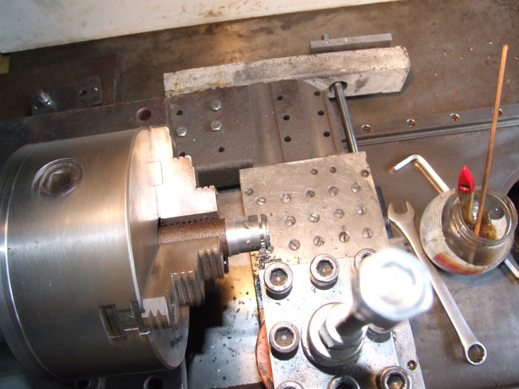

Post napisał: MlKl » 14 lip 2012, 18:05
I najtrudniejszy dla małej tokarynki test - przecinanie stalowego wałka fi 30 nożem 3 mm. Jak widać - idzie bez większego bólu.

Post napisał: dziabi3 » 14 lip 2012, 18:13
to jeszcze kolego poprosimy ściereczkę dźwiękowa do tego zdjęcia :mrgreen:

Post napisał: IMPULS3 » 14 lip 2012, 19:58
Wszystko fajnie tylko te obroty jakieś bardzo malutkie, tam powinno być co najmniej 200 obr/min. Chyba że przy wyższych drży.

Post napisał: MlKl » 14 lip 2012, 20:06
Przy wyższych zdarza jej się hałasować. Ale ja na niej na akord nie robię - wystarcza mi, jak w mniej niż minutę przecina mi taki wałek fi 30 mm.
Powinno się to poprawić, jak jej dam właściwy imak - w tej chwili to wygląda dość chwiejnie
Ta podstawka pod imakiem powinna być ze dwa razy szersza. Mam na oku taki kwadrat na złomie, ale se muszę go uciąć, bo dwa metry mi nie potrzeba.

Post napisał: kamar » 14 lip 2012, 20:10
Ta tarcza hamulcowa pod wrzeciennikiem też nie pomaga.
