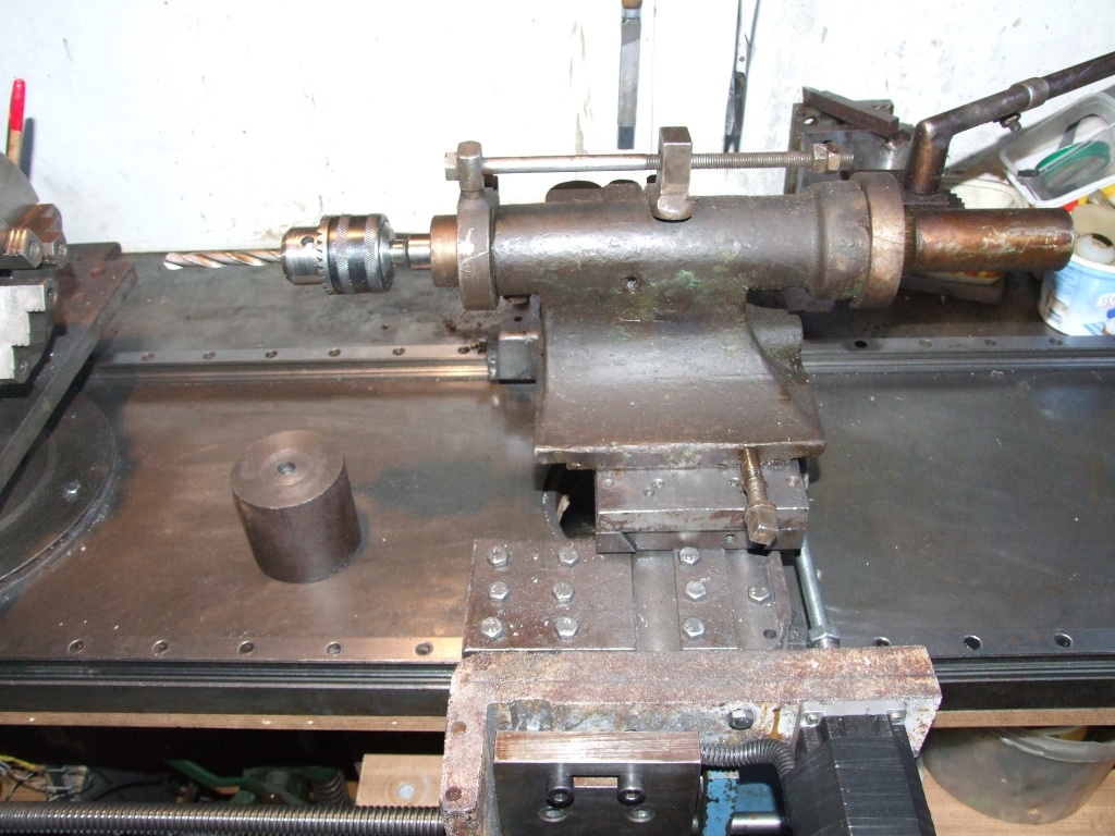

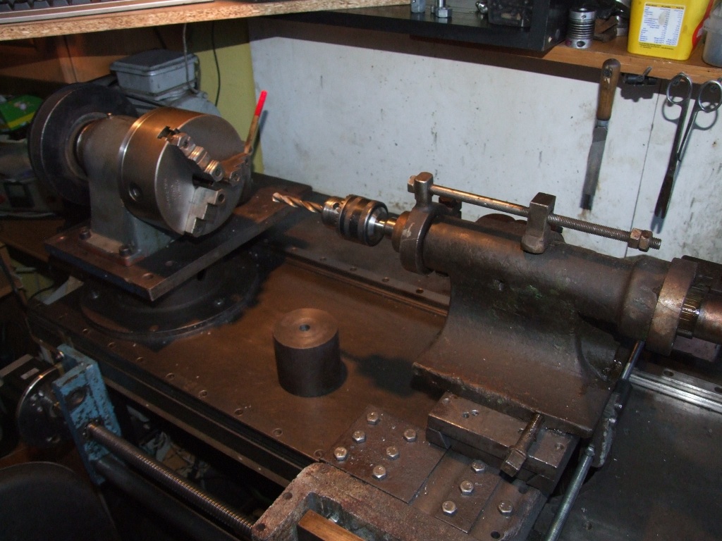

Właśnie docinam nową podstawę z pięciokilowego odważnika fi 90 połowa juź za mną. Tokarynka sobie spokojnie radzi i z taką średnicą. Fakt, że to tylko żeliwo.
Dodano
No i nowa podstawa imaka gotowa. 7,50 za odważnik i godzinka roboty, żeby go przeciąć, splanować i przewiercić na fi 13. Tokarynka się zrobiła od razu dwa razy sztywniejsza, o np mogę przecinać wałek na dwa razy większych obrotach, niż przedtem. A to tylko 8 cm wałka fi 90 mm ...
Raz jeszcze powtórzę - przy tokarce masy i sztywnpści nigdy za dużo...

Do zmiany jest jeszcze w tej maszynce dużo. Dziś przytargałem ze złomu fajny konik, tyle, że do automatu - z dźwignią, a nie z korbką.
Za konik i odważnik na podstawę imaka dałem 32 zł. Konika już użyłem do wiercenia tejże podstawy.
Żeby konik postawić na jego właściwym miejscu, będę musiał mu wykombinować jeszcze ok 4 cm podkładkę, a właściwie to szynę do przestawiania go w poprzek - Jest do tego już dostosowany, ma odpowiednio uformowany spód, śruby regulacyjne i blokadę. Muszę wymyślić patent na blokowanie pinoli, natomiast sam konik będzie chyba docelowo napędzany śrubą kulową jak suport. To będzie lepsze rozwiązanie, niż wsadzanie silnika krokowego jako napędu samej pinoli.
Chociaż z drugiej strony możliwość zablokowania konika do niektórych prac się przydaje...
