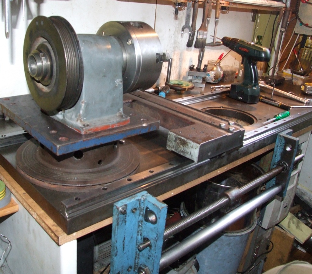

Od poczatku tak to planowałem robić. Ale co innego zjechać taki mel o milimetr czy dwa, dla wyprowadzenia kątów i płaszczyzn, a co innego tak go skubać o prawie 30 mm. Nie na mojej maszynce, nie w mieszkaniu. W garażu może bym i toto zapuścił na dwa czy trzy dni, i niech sobie jedzie.
A tak - uciąłem brzeszczoten w godzinkę, druga i ofrezowane.
I kolejna przymiarka - wspornik śrub przykręcony do suportu, silniczek 3,1 Nm przykręcony do wspornika.

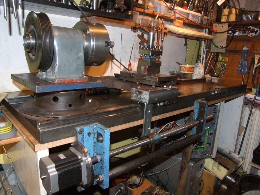

Na tą chwilę jeszcze posuw wzdłużny będzie realizowała śruba trapezowa z tej małej - ale jakby się sprzedało, toby było na kulczaste :)
Jeszcze dwadzieścia dziurek w całym, i można szyny przykręcać na stałe, i uruchamiać całość pomaleńku.
Chwilowe wykorzystanie śruby trapezowej ze starej tokarki. Wózków mam tylko cztery, z czego dwa nadają się tylko pod konik. Suport na razie będzie jeździł na dwóch i konik na dwóch. Stopniowo dokupię jeszcze cztery, może trafią się jakieś sensowne używki, bo 400 zł za jeden to trochę drogo...
No i pierwsza historyczna jazda nowego suportu już się odbyła. Na razie tylko wzdłuż jeździ, ale jutro dostanie i posuw poprzeczny, i znowu będzie toczyć.
Oczywiście ta blacha między suportem a śrubą to tylko prowizorka na dziś - niby solidny płaskownik, a spokojnie ręką mogę suport ponad milimetr w przód i tył przemieścić, mimo, iź nakrętka na śrubie ani drgnie.

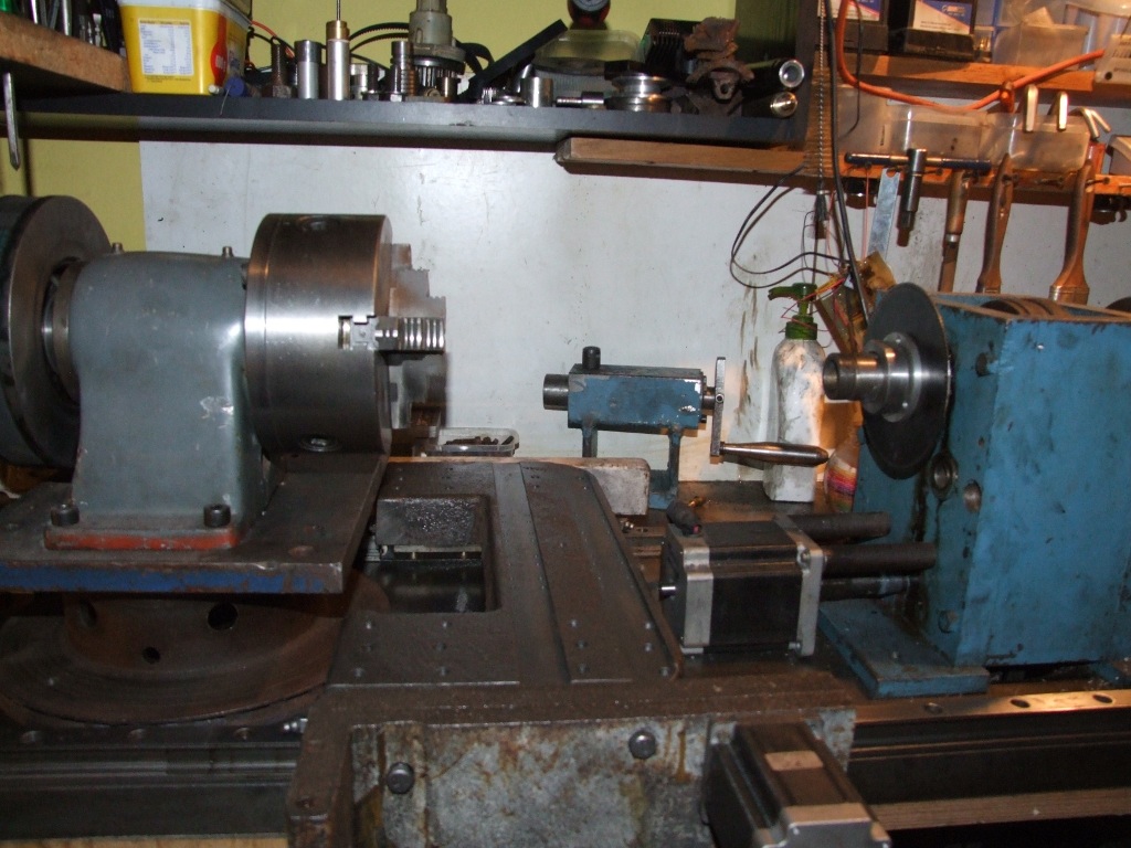

No i tokarynka już znowu półCNC i w akcji:
Wiercenie wiertełkiem fi 16 mm
i poprawka frezem fi 24 mm
Poprzednia tokarynka gięła się przy takich eksperymentach jak trzcina na wietrze, ta ani drgnie. Silniczek 6.9 Nm przy zasileniu 50 woltami nie wyrabia dociskać materiału do freza, co i rusz gubi kroki. Ale coś tam podsuwa, po robocie się przebazuje i tyle.
Silnik 1.2 kW spięty w gwiazdę ładnie się sprawuje zasilany falownikiem 0,75 kW - aż się zastanawiam, czy warto zmieniać... Maszynka jest cichutka, ledwo mruczy.

MlKl pisze:6.9 Nm przy zasileniu 50 woltami nie wyrabia dociskać materiału do freza
wzmocnij 6.9nM przełożeniem redukującym obroty (3x na pasku) --- I WTEDY DOCIŚNIE JAK TRZEBA....

Wiertło szło po fi 13 zrobionym jeszcze na poprzedniej maszynie. Frez też poszedł, ale z 16 na 24 to 8 mm do zbierania, a nie 3. No i frez wyszperany na złomie, i nijak nie ostrzony - to też ma znaczenie :)
Nie planuję wiele takich robótek, no i ten trapez na napędzie jest ino chwilowo. Dlatego nie będę kombinował specjalnie, zgubiony czasem krok w takich operacjach nie ma znaczenia.

Z tym silnikiem 6.9nm to chyba coś nie tak jeżeli aż taka słabizna. Mam takie same od kolegi Marcomp77 i wrzeciono 1.5kw zwalnia przy przesadzonych parametrach a silniki nie gubią kroków. Chyba ze na 3A podłączony?

Jest zasilany 50 V, ze sterownika M545 czyli 4,5 A - dostaje za mało, to i oddaje za mało. Powinien dostać 6 A przy 70-80 V - wtedy by pokazał, na co go stać. Ino na razie mam tylko zasilacz 70 V, na sterownik muszę uzbierać, ale pierwsze w kolejce są śruby kulowe.

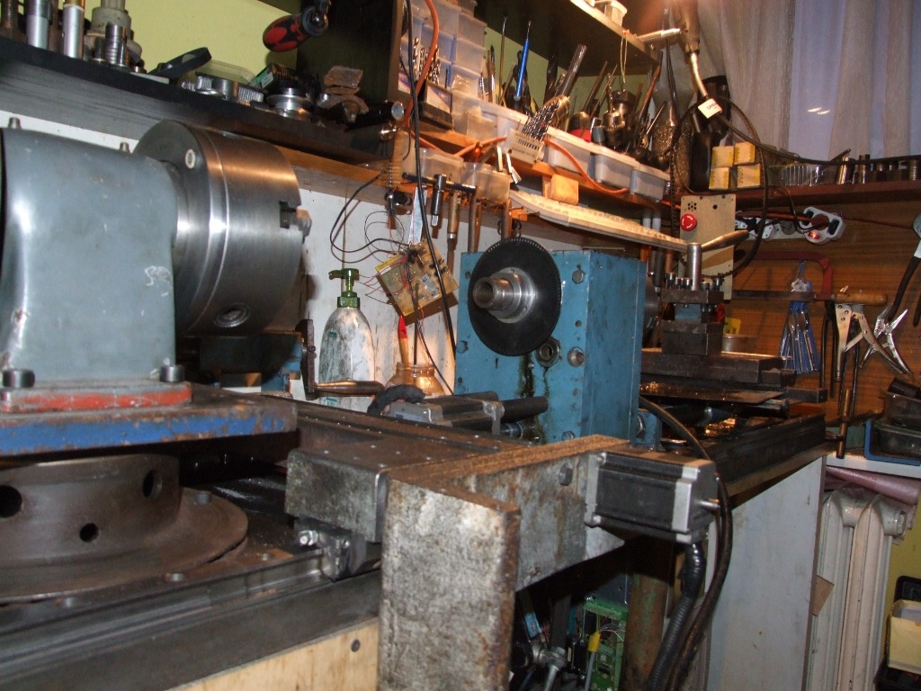

Tokarynka już toczy - i całkiem mi się podoba efekt :) Na razie jeszcze dużo prowizorki - posuw poprzeczny jeszcze na jaskółce, śruby jeszcze nie kulowe, trzeba dorobić nowe imaki. Ale całe wakacje przede mną :)
