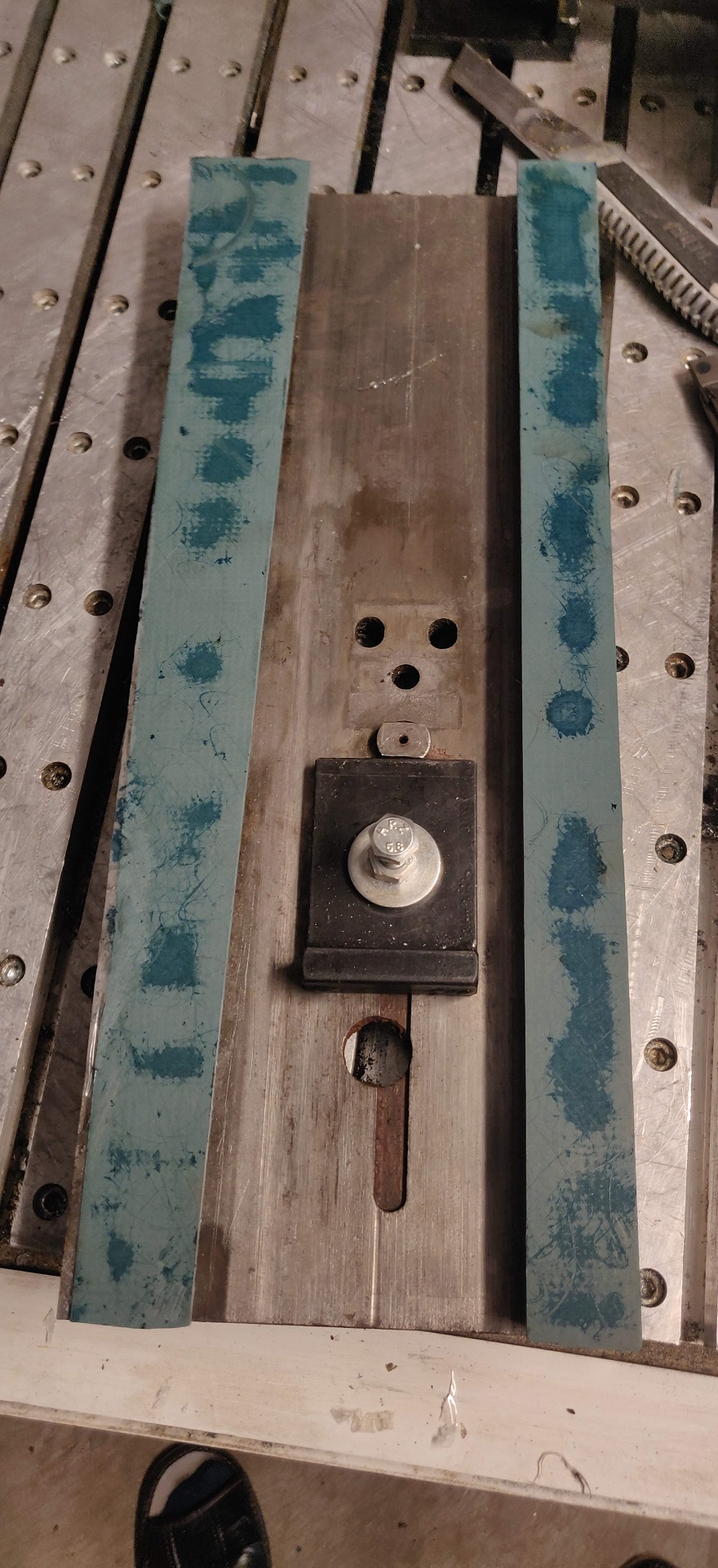

Chyba jestem jeszcze za krótko na forum bo ciężko mi z kolegi wypowiedzi wywnioskować co powonieniem dalej robić? Czy ten efekt jest zadowalający i to zostawić? Jak biorę się za coś to doprowadzam to do końca.
kamar pisze: ↑
31 gru 2019, 13:27
Podziwiam samozaparcie :) Mam tylko pytanie czy orientowałeś się jakie przełożenie ma ilość plamek po skrobaniu na dokładność toczenia ?
To setki, mikrony czy jeszcze mniej ?
ak47
Posty: 982
Re: Tokarka 1и611п
#32
Post napisał: ak47 » 31 gru 2019, 15:22
W poradnikach ślusarzy jest zawsze rozdział o skrobaniu. Podaje się tam metodę wedle której przykładasz okienko 25x25mm i liczysz ile jest plamek. Im więcej tym lepiej ale nie pamiętam ile powinno być żeby uznać to za sukces.
Oczywiście okienko 25x25 przykładasz w nastu miejscach, a nie tylko w jednym najlepszym :)
Im lepiej support będzie dolegał do łoża tym sztywniej i dokładniej toczysz. Chyba też znacznie lżej support jeździ.
Tak na MOJE oko, które nie miałoby cierpliwości do skrobania to pryzma wygląda bajka. Na prowadnicy płaskiej troszkę jeszcze brakuje do tego poziomu pokrycia.

Trochę za dużo przesuwałeś ten suport po łożu, plamki mogą się rozmazywać, poza tym jest dobrze. Dalsze docieranie przebiegnie w trakcie toczenia.
Mam nadzieję, że te ślizgi zamocowałeś tak że nie będziesz robił stożków tocząc detal od czoła.

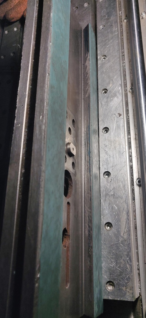

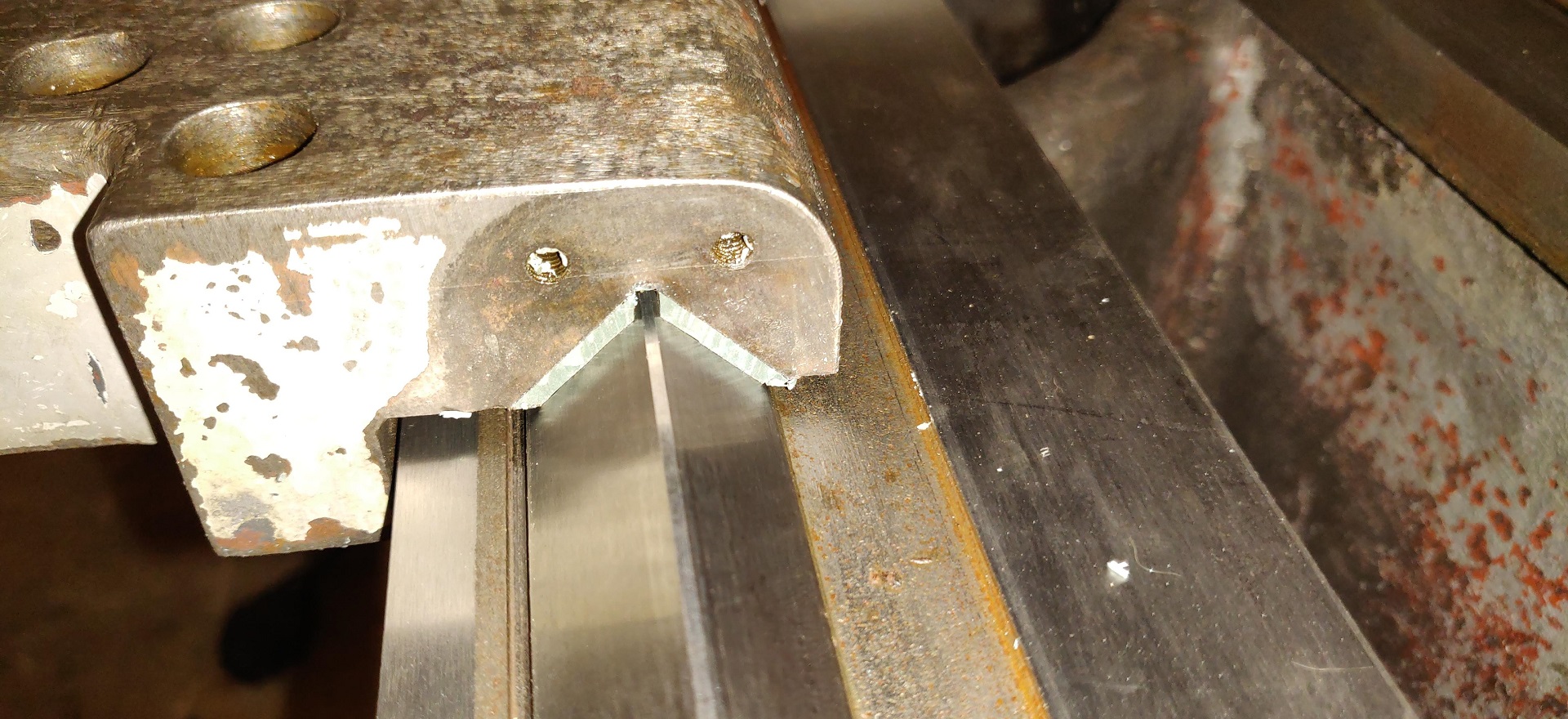

Bylebyś nie przedobrzył :) Patrząc na zdjęcie z ułożonymi listwami na pryźmie to widać błąd. Jeśli szpara wierzchołkowa nie była frezowana
to zniweczy cały trud skrobania bardzo szybko. Listwy mają dolegać do pryzmy TYLKO bokiem.

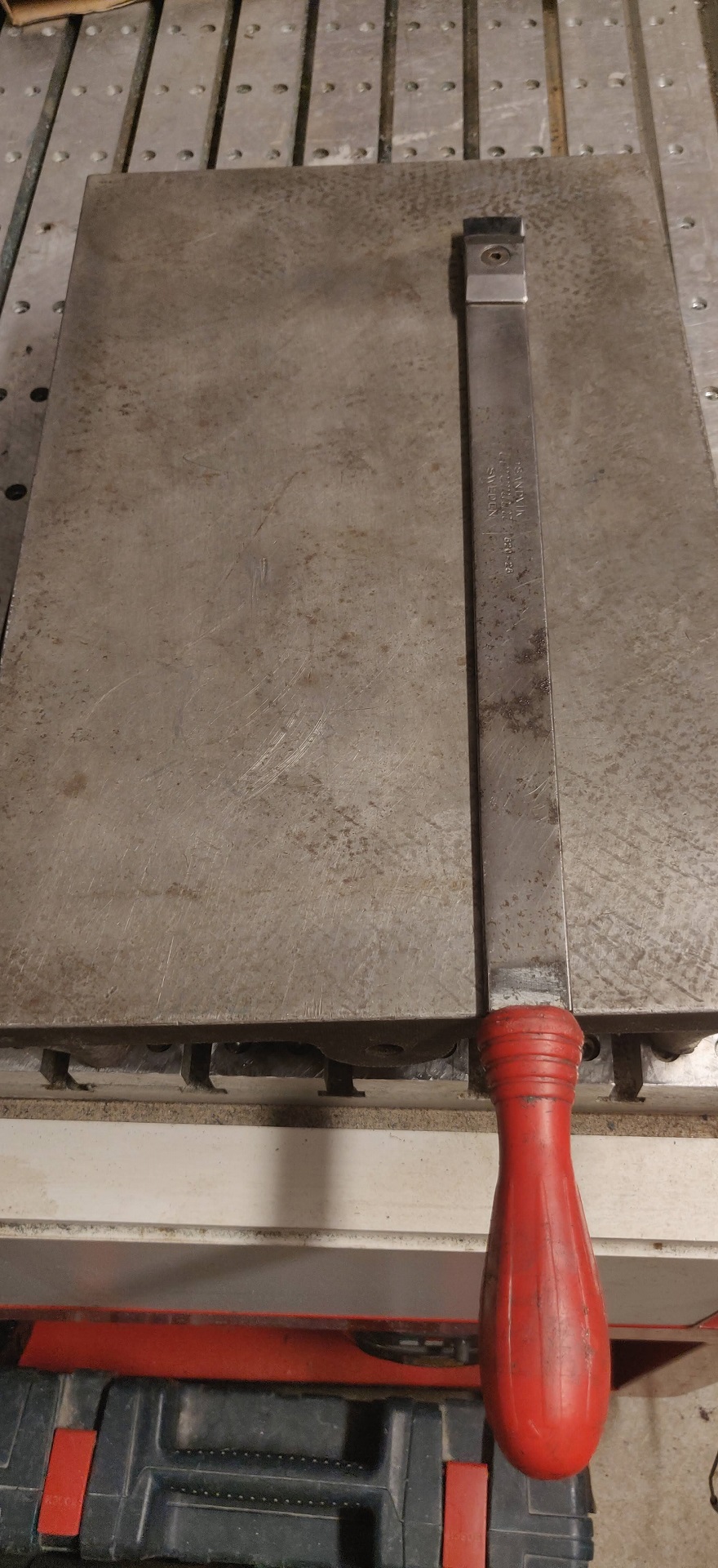

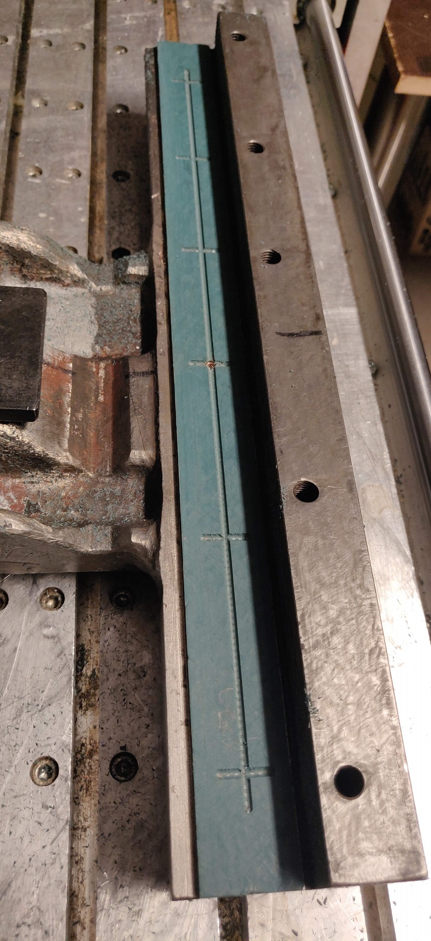

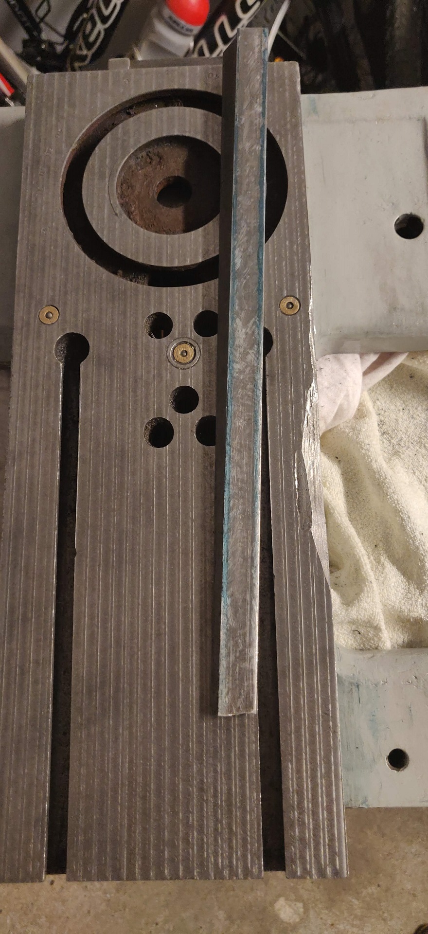

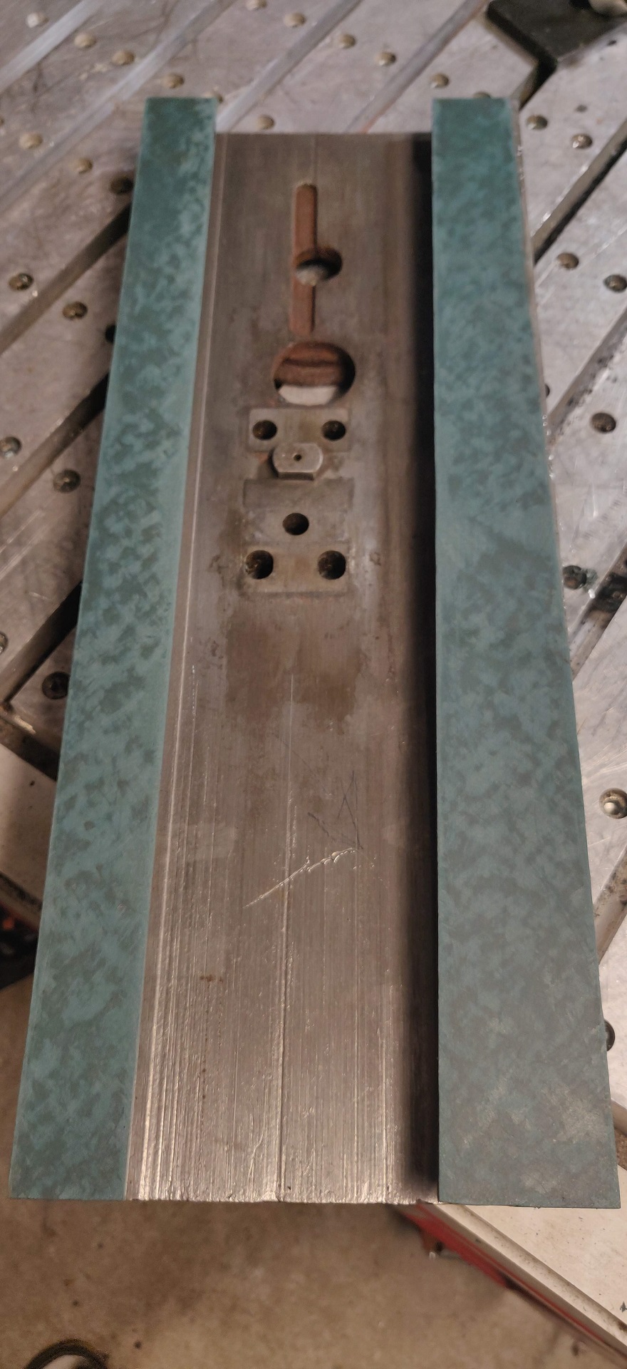

Post napisał: maglo18 » 07 sty 2020, 14:19

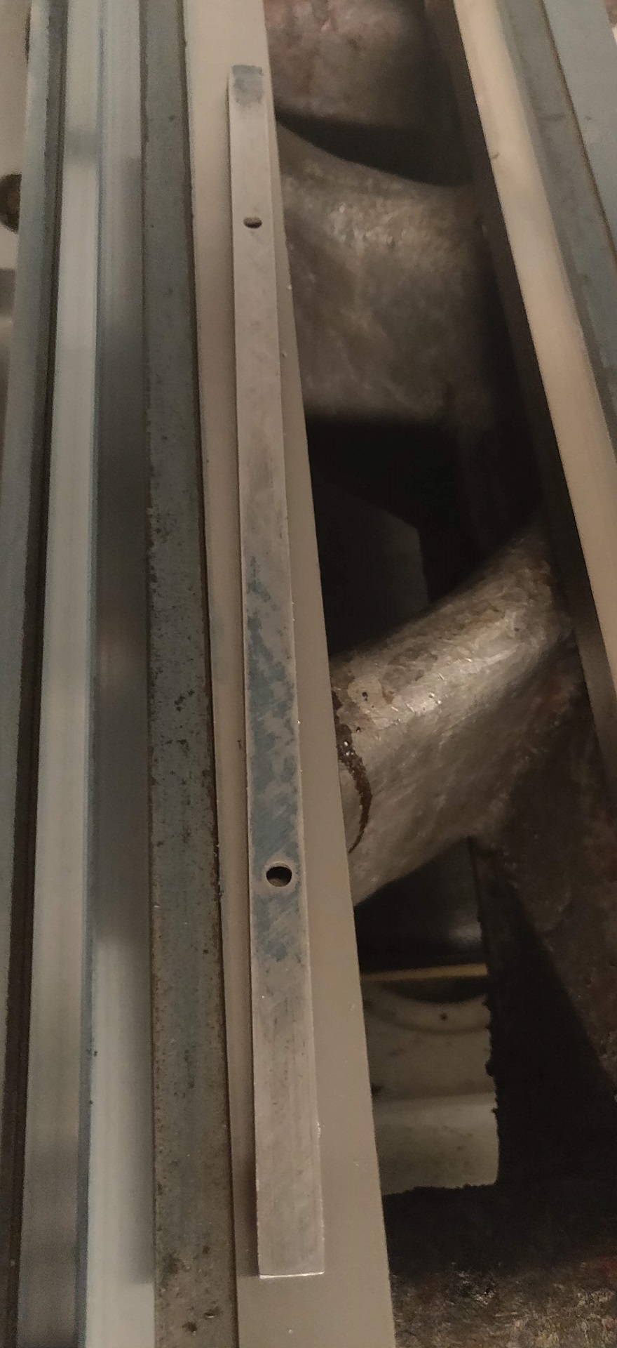

Mam nadzieje ze chodzi o ten kanał który był zrobiony przed rozpoczęciem skrobania?
Zrobiony kanał olejowy prowadnicy płaskiej. Jak kształt powinien mieć kanał na prowadnicy od strony prymy. Pytam bo była tak zużyta że nie było poprzedniego kształtu?
Nowe narzędzia. Dla kogoś kto śledzi moje poczynania to rada aby zakupił od razu porządne dobrze naostrzone narzędzie. Same taśmy ślizgowe idą łatwo ale żeliwo z tym skrobakiem co miałem to tragedia.

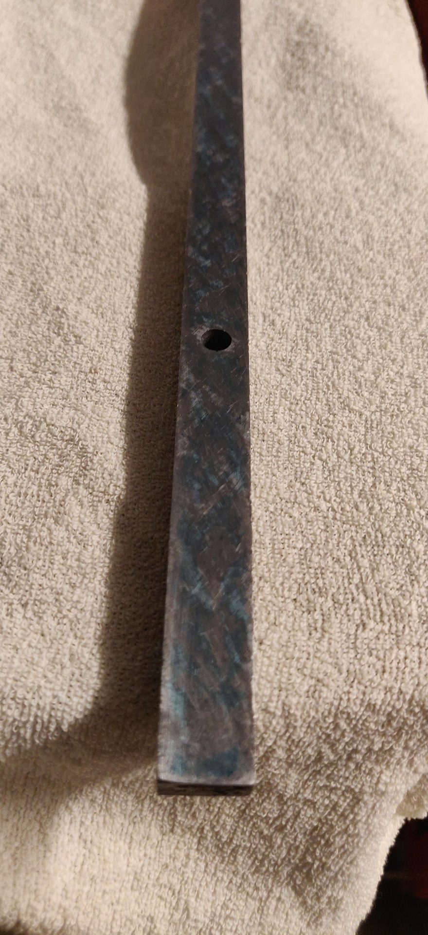

Listwa do mocowania suportu od dołu.
przed
po

Post napisał: maglo18 » 27 sty 2020, 15:41

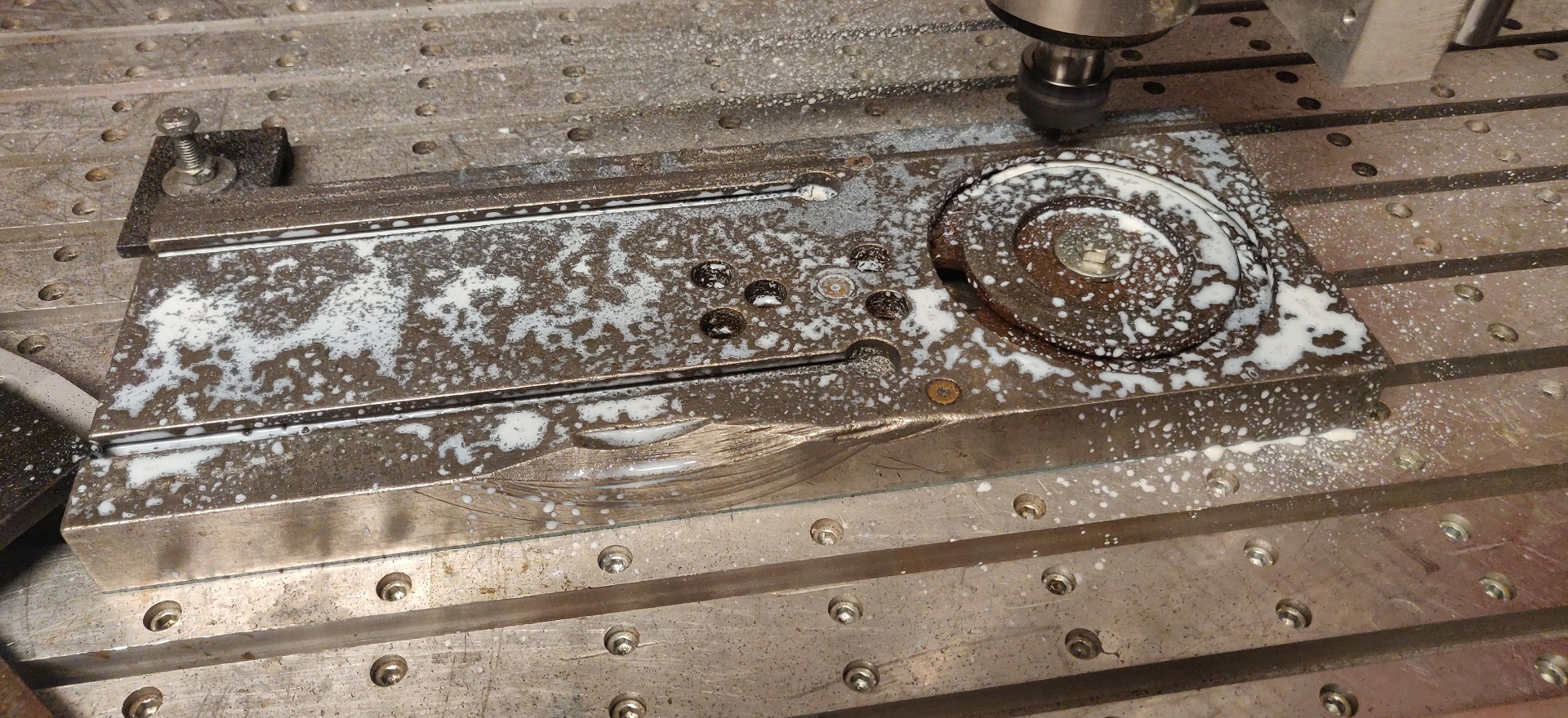

Po pomiarach okazało się że support jest krzywy odchyłka 0,15 mm w skrajnym miejscu. Poszło do planowania na ploterze.
Okazało się ze koniec klina był zamaskowany i teraz jest za krótki. Na to jeszcze finalnego rozwiązania nie mam.
No i dalsze skrobanie.
Płaskie powierzchnie idą najszybciej.
Myślałem że skrobanie pryzmy jest czasochłonne ale po skrobaniu wewnętrznych stron jaskółek zmieniam zdanie.
