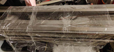

Trochę czasu minęło. Wczoraj wróciło łoże ze szlifu. Z racji tego że robię to pierwszy raz będę pytał doświadczonych.
Jak zmierzyć jak grubą taśmę do podklejenia saportu wybrać?

Chyba trzeba złożyć dolny i górny suport, założyć śrubę pociągową i wałek napędowy i podkładać blaszki pod ślizgi suportu do tego momentu aż suport nie będzie o nic ocierał.

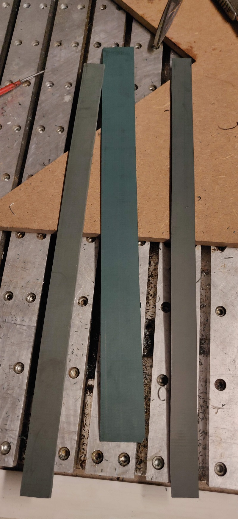

Zabieram się za pierwsze wklejenie. Może jakieś podpowiedzi żeby tego nie zepsuć?

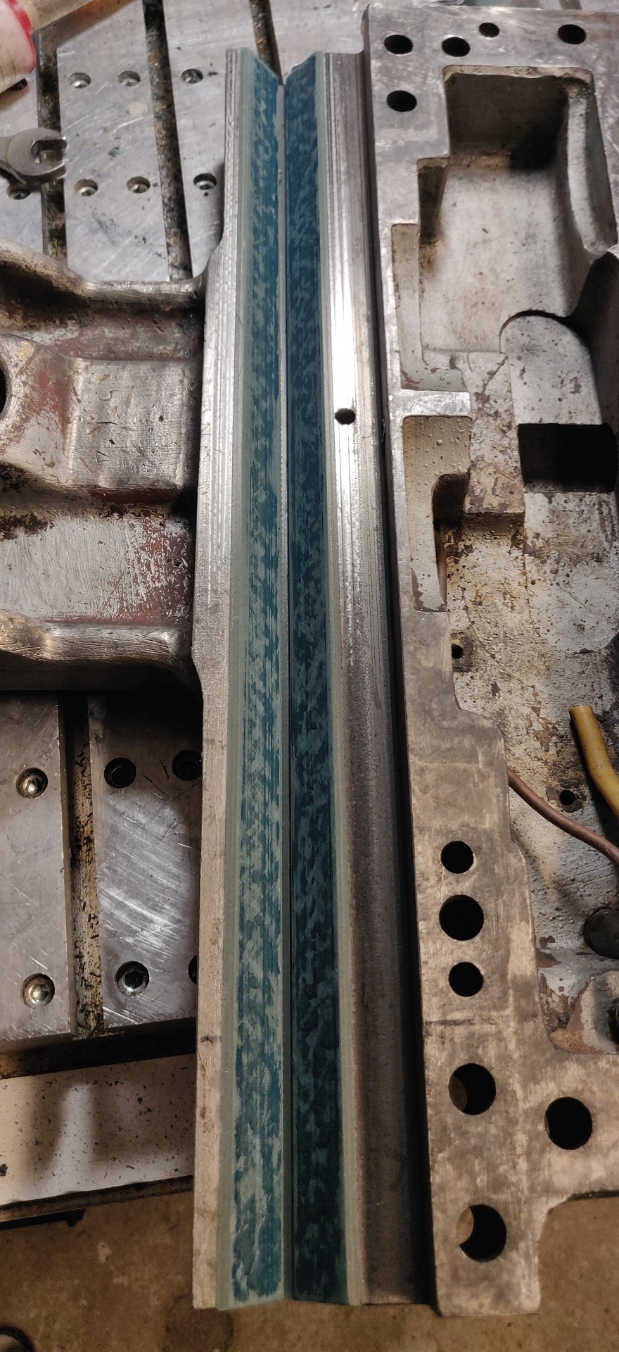

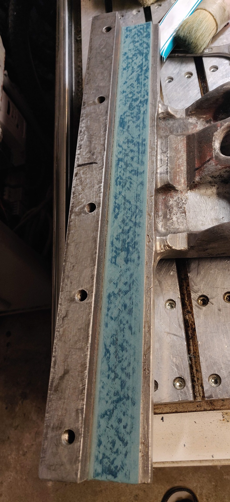

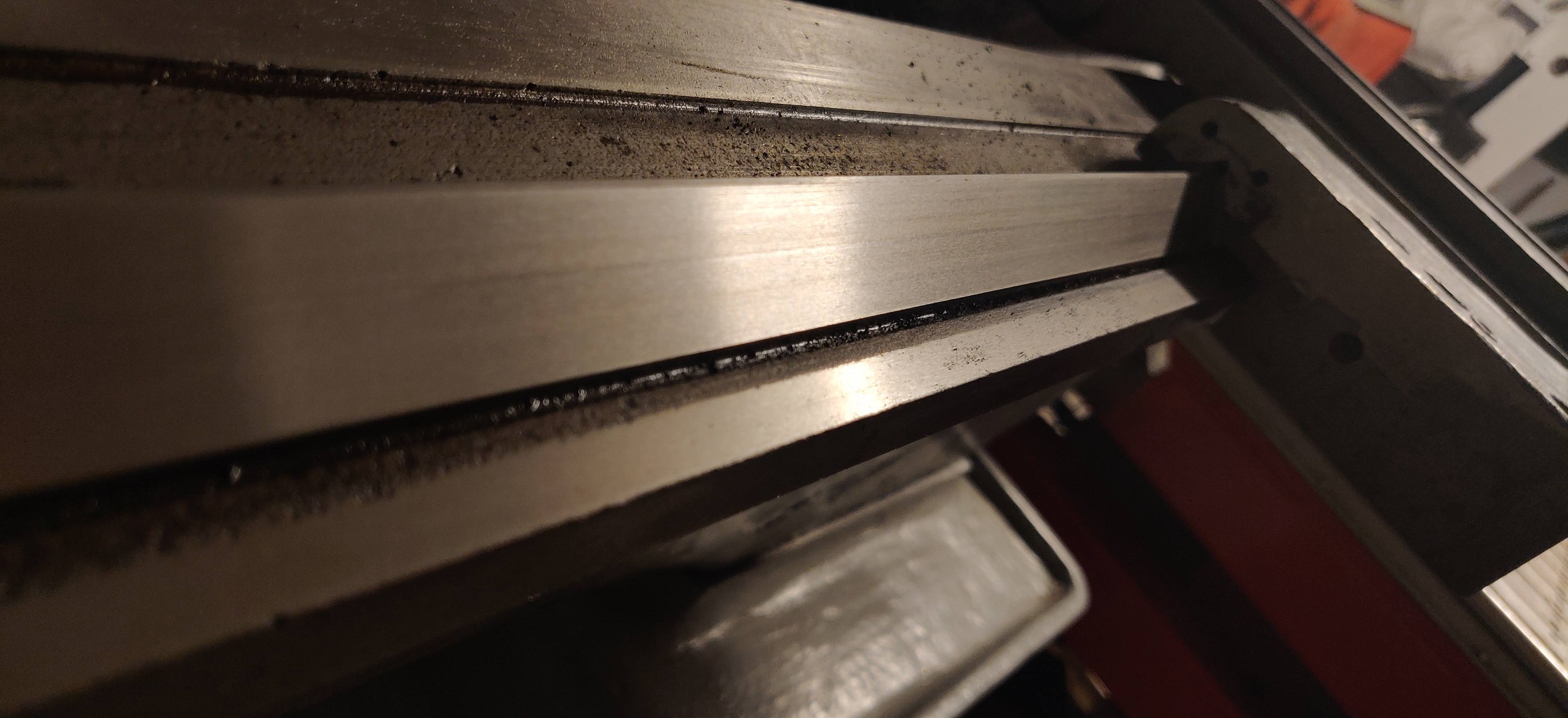

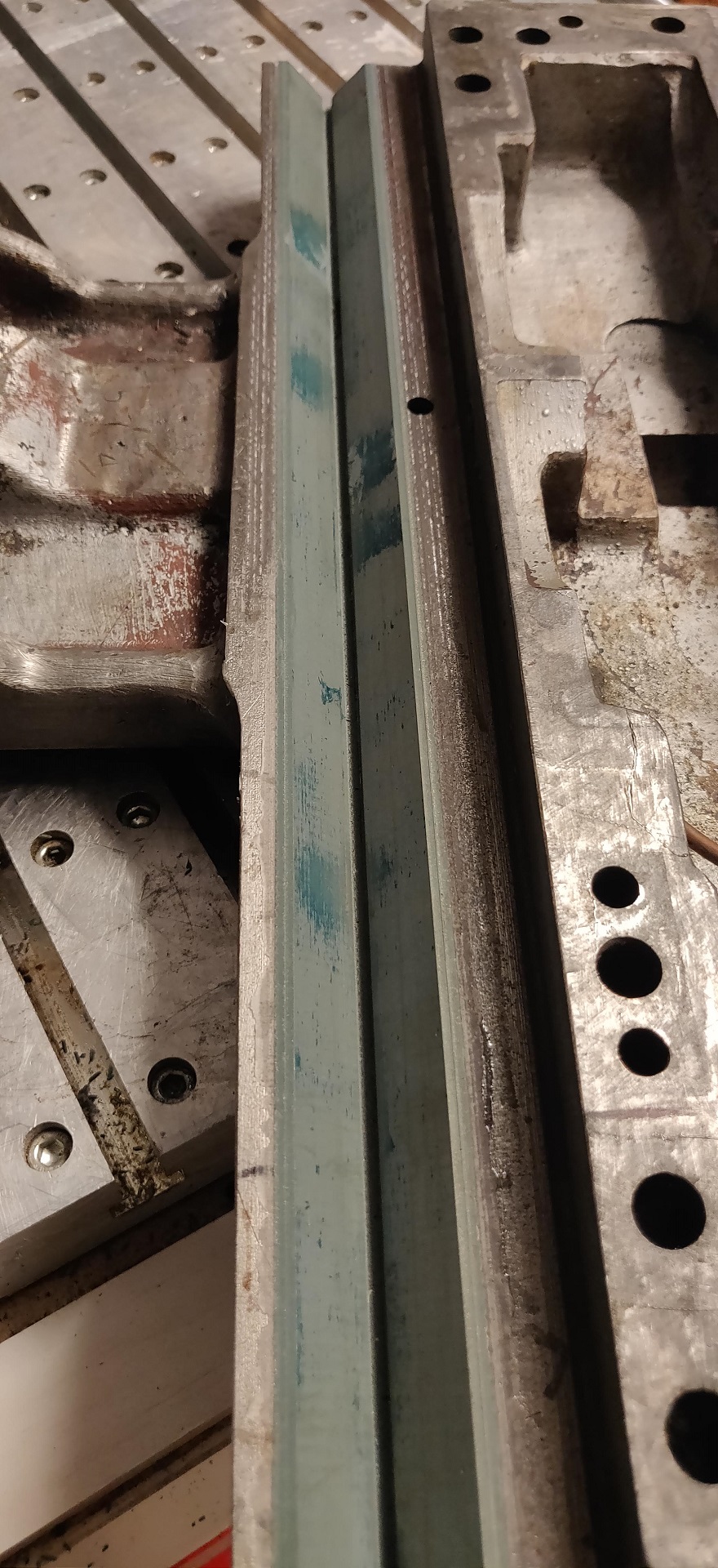

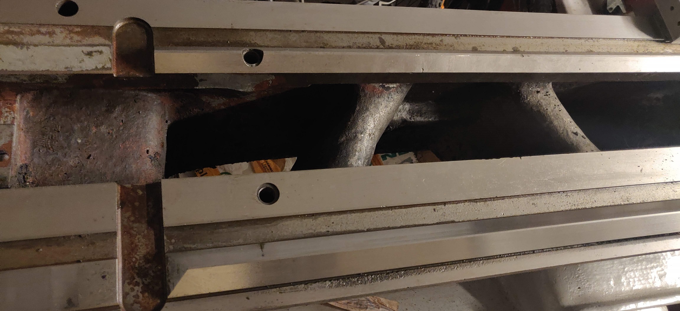

Moje wyobrażenie zweryfikowała rzeczywistość. Miałem nadzieje że po wklejeniu i mocnym docisku taśmy będą dobrze przylegać do prowadnic. Niestety efekt poniżej.
Po n .. tym razie
Mile widziane uwagi do sposobu mojego skrobania. Nie mam już pomysłu jak zwiększyć ilość plamek, z kolejnym razem tylko się przesuwają.
https://youtu.be/ElZaE17z2nc
https://youtu.be/il58IpiBmRw

A może mniejszy skrobak, o mniejszym łuku? Pojedyncze zagłęnienia nie będą miały aż tak dużej powierzchni

Po pierwsze za duzy skrobak = skrobiesz nie tylko plamke ale i obok :( Po drugie odrobine za duzo tuszu...
Poza tym bedzie dobrze :) Za n-tym razem :)
Suport na pryzmie juz wyglada niezle, listwa jeszcze troche pracy...
