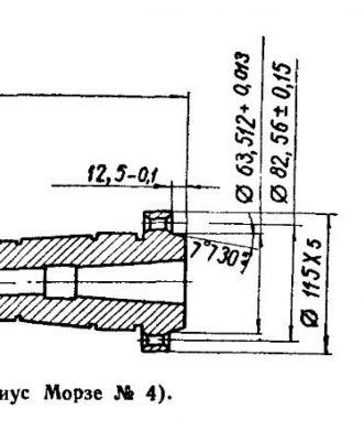

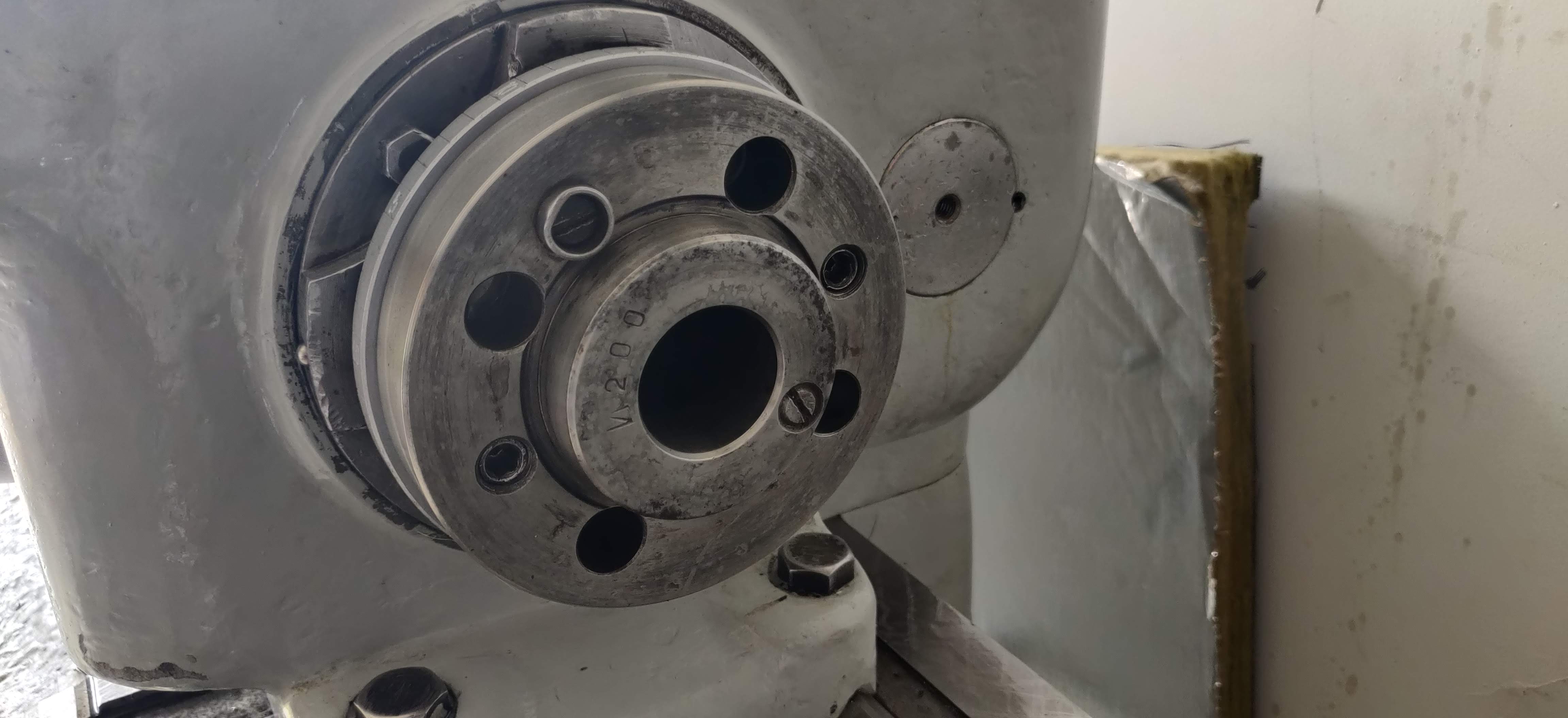

Czy to jest znormalizowana uchwyt tarczy zabieraka ?
bear
Posty: 1336
Lokalizacja: Łódź
Re: Tokarka 1и611п
#53
Post napisał: bear » 08 lip 2020, 21:11
Po zewnątrz może być obojętnie ile o ile jest jak zamontować uchwyt. Liczy się stożek.

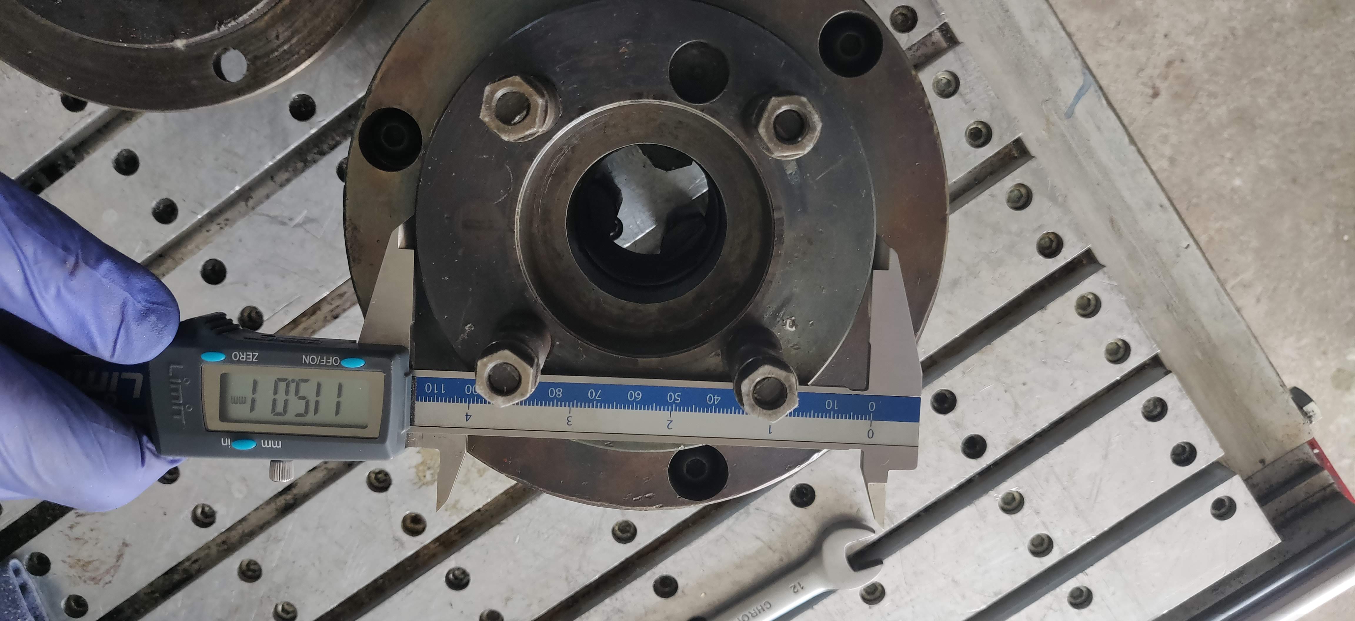

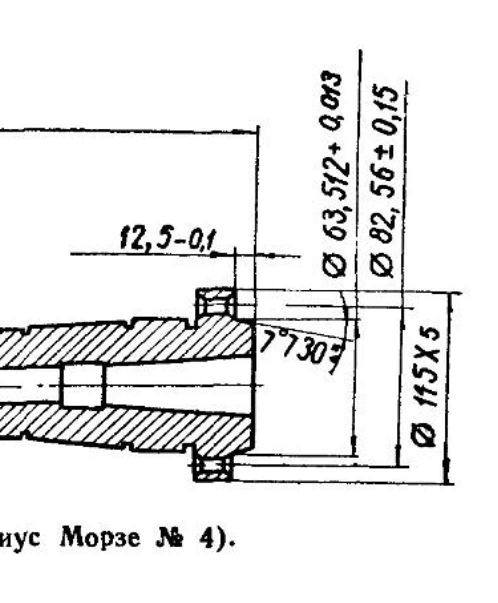

Post napisał: maglo18 » 22 mar 2021, 12:17
Może po wymiarach ktoś pomoże co to za mocowanie.
