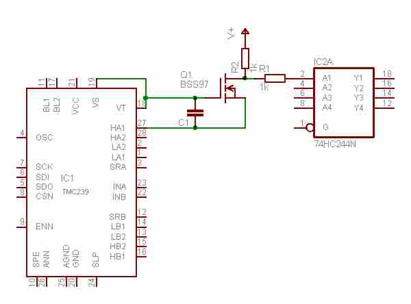

W czasie pracy potencjały Vb cyklicznie się zmieniają .Można próbować zamiast pompy ładunkowej dać rezystor między Vb a napięcie zasilające mostka taki aby prąd nie zniszczył diody zenera którą należy włączyć między VB i VS .

Tranzystory Q5-Q8 musisz podłączyć inaczej - zrób tak jak w tmc249.pdf inaczej nie wysterujesz górnych tranzystorów mało tego możesz spalić wejścia '244 .Układ może się nie spalić bo ma wewnętrzne zabezpieczenie w postaci diód i rezystora .
Przeanalizuj: jeśli tranzystor Q5 będzie niewysterowany to wejście 2 (IC2A) będzie zwarte do masy przez rezystor R9 , jeśli + zasilania tego scalaka będzie podłączone do +35 V to różnica między wejściem a zasilaniem wyniesie ponad 30 V . Względem koncówki GND będzie to np -20V .
Gdy tranzystor przewodzi wejście 2 (IC2A) będzie na potencjale +12 V ale względem masy ,natomiast względem końcówki GND scalaka jest także ujemne .
W obydwu przypadkach napięcie wejściowe jest ujemne i bramka się nie przełączy ,by to nastąpiło musi być dodatnie (upraszczam np.+5 V ) względem GND scalaka '244

Ten układ tranzystora który jest na .pdf TMC239 jest nieco dziwny, dlatego pomyślałem o takim rozwiązaniu.
Nie bardzo rozumiem co oni mieli tam na myśli podłączając wyście TMC pod Source BSSa.
To masz na myśli ?
To masz na myśli ?

Działa to tak :
Gdy na wyjściu układu HA1 jest stan wysoki - napięcie jest zbliżone do VT ,tranzystor Q1 jest zatkany (za mała różnica napięcia między żródłem a bramką ) .W takim stanie napięcie na wejściu IC2A jest równe napięciu V+ .Prąd przepływa przez R1 i R2.
Gdy HA1 ma poziom niski różnica między żródłem a bramką wynosi kilka wolt i tranzystor Q1 przewodzi ,zarazem ściąga napięcie na wejściu IC2A w dół tak ,że bramka w '244 zmienia stan .
W tym momencie napięcie na wejściu '244 w zależności od wielkości napiecia zailającego V+ może być znacznie poniżej napięcia GND ,jednak układ zabezpieczający w scalaku i rezystor R1 chronią przed uszkodzeniem wejście bramki .

U mnie ostatecznie zastosowałem układy IR2110, z tranzystorami IRFZ44, które jednak zamierzam zmienić na tranzystory o napięciu powyżej 100V i w obudowie izolowanej.
Translator to TMC239-SA, zamiast tranzystorów P, zastosowałem układ 4069. Prędkość obrotowa maksymalna przy napięciu zasilania 35V i prądzie 4A plasuje się na poziomie około 400 rpm.
