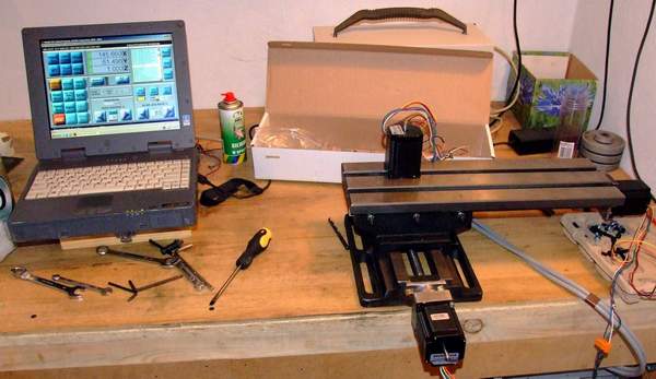

Kolejna maszynka V3 w produkcji
Oto
Zdjęcia dwóch działających osi
Z braku dostępu tak szerokiego jak kiedyś do warsztatu
oraz aby przyspieszyć i ułatwić prace wykonuje maszynę ze stołu krzyżowego oraz wiertarki stołowej
Założenia są takie do 16 mm wiercenie w stali ( bo taką moc oferuje wiertarka )
Oraz do 10 mm frezowanie w trzech osiach
Posuw do 2000 mm/min
Dokładność na jaką pozwolą śruby trapezowe czyli mała ale wystarczająca do detali jakie będzie wykonywała ta maszyna

Ciekawe jaki będzie rezultat końcowy.
Z reguły takie stoły krzyżowe na forum są określane jako słaby pomysł na potrzeby CNC,
zobaczymy może nie słusznie ?
Jak Kolega planuje wykonać kolumnę ?
Możliwe że link już znany , a jeśli nie to myślę że przed budową maszynki kolumnowej warto popatrzeć --->

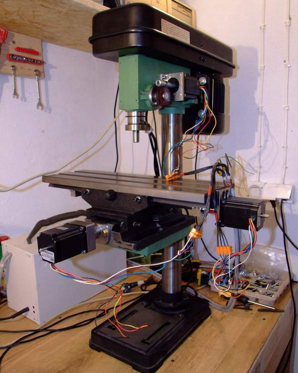

Jest już kolejna oś
Niedługo próby obróbki ..
Oś Z napędzana przez przekładnię ślimakową
Prędkości 500 mm/min
Zakresy
X=250
Y=125
Z=62
Obroty na wrzecionie 400-3000
DSCF3909 small.JPG (54.78 KiB) Przejrzano 2854 razy

Co ma wisieć nie utonie, ale czy na pewno będzie dobrze frezować?

Jaki model wiertarki został zastosowany?
Czy jest jakieś zabezpieczenie żeby stolik lub wrzeciennik nie śmignął wokół kolumny ?
Nawet fajnie to wygląda , a użycie gotowych komponentów to spore ułatwienie przy braku zaplecza.
Jak dobrze pójdzie to podzespoły do ewentualnej modyfikacji będzie można zrobić już na tej maszynce.

Wygląda interesująco. Bardzo fajny patent na osi Z z tym ślimakiem. Pełen podziw z mojej strony. Gratuluję :)

easy2002, zdradzi kolega patent na pozbycie się luzów : pinola - korpus ; zębnik pinoli - koło atakujące ?? bo wygląda na oryginalną (czy jednak dorabiana pinola i atak ?)
No i czekamy na pierwsze wióry :grin:

Osobiście podparł bym drugi koniec osi ślimaka dodatkowym blokiem łożyskującym, bo pracuje na dużym wysięgu. Przy pierwszej kolizji oś silnika może się wygiąć.
