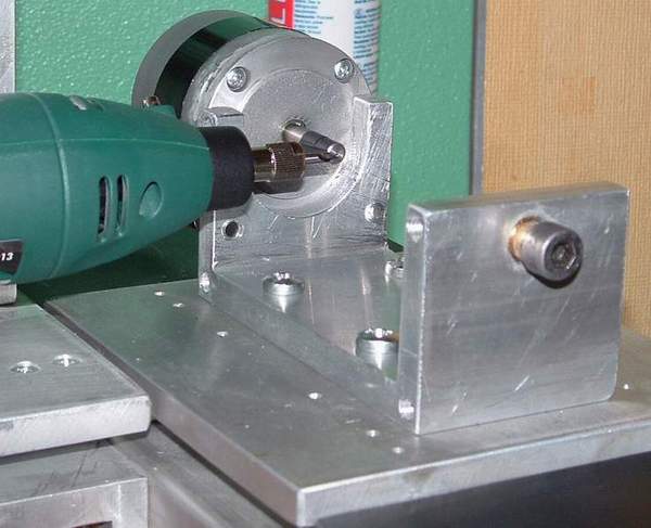

Podzielnica już na maszynie :mrgreen:

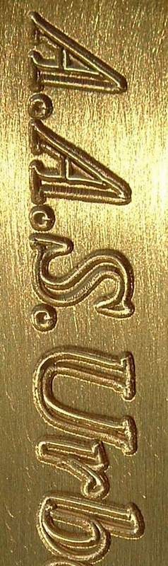

Grawerka mosiądz:
obroty bliżej nie określone (czytaj - prędkość kosmiczna) :cool:
posuw 200 :!:
głębokość 0,5 :!:
nawiertak 1
Spostrzeżenia :
szybko głośno i ładnie :smile:

Całkiem nieźle, jak na napęd paskowy.
Jeśli mogę coś zasugerować, to radził bym zmienić nieco mocowanie wrzeciona. Między uchwytem freza a hamulcem jest czarny element spajający połówki obudowy (pewnie z gwintem do mocowania wałka giętkiego). Jest to najlepsze miejsce do umocowania wrzeciona. Tył można zostawić na elastomerowym wężyku ale przód trzeba cofnąć do krawędzi platformy osi Z, gdzie jest największa sztywność. Gwarantuję, że literki AA w mosiądzu będą bardziej podobne do siebie a hałas znacznie zmniejszy się.
Prowadnice szufladowe są całkiem przyzwoitą alternatywą tocznych ale trzeba zastosować 4 na jedną oś. Wszystko przez kulki, które uciekają spod "wózka", co z kolei powoduje zwisanie zamiast podpierania.

Dziękuję za sugestie rozważę je , ale maszynka więcej ostatnio stoi jak pracuje jestem zajęty programowaniem (programowanie parametryczne HH)
Jeśli chodzi o prowadnice ma kolega rację i dla tego zastosowałem z dwóch prowadnic kulki prowadnica w ten sposób jest podparta na większym odcinku najładniej pracuje w środku
kwestia prowadnic szufladowych była już omawiana na forum
Te litery AA różnią się troszkę bo dałem za duży wiór i posuw
