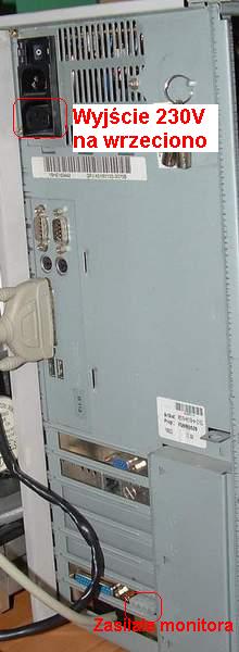

Post napisał: easy2002 » 10 cze 2007, 11:52
wood carver pisze:hihi..ale zasuwa!
Zasuwa ponad 5000 mm/min aż czasami aparat miał problemy (za mało klatek/sek)
Znalazłem troszkę czasu wczoraj i zrobiłem porządek w sterowaniu
zdjęcie poniżej
Dodałem zasilanie monitora LCD – po co mi dwa kable do zasilania i jeszcze do tego jakiś zasilacz, kolejnym uproszczeniem to podłączenie wyjścia zasilania wrzeciona do gniazda (230V) monitora w zasilaczu PC
I opanowałem burzę kabli przy maszynie, wbrew pozorom jest tym zawsze troszkę roboty

Post napisał: wood carver » 10 cze 2007, 12:28
w kolegi przypadku to jeszcze przejdzie, jednak gdyby kolega zrobił tak samo w przypadku wrzeciona któe ma koło 4-5 A i więcej....oj...w przypadku załąnczania wrzeciona, na bank nastąpi chwilowy spadek napięcia ( wzrost pradu z 5A nawet kuilkukrotnie przy rozruchu)
i na bank komp się zresetuje! standardowy kabel zasilający w pc to chyba "półtorówka" o obciązalnosci 16A
wrzeciono w chwili załanczania ( o ile nie ma soft staru wrzeciona) spowoduje na bank spadek napięcia i to spory, tym bardziej, jeśli zasilamy tym samym przewodem zasilacz pc i wrzeciono!
także, niech nikomu nie przychodzi do gowy tak pomysł! chyba że, zmiana kabla minimum na 2,5
ale kolegi dremel pewnie ma nie więcej niż 140 W ...takze ujdzie jeszcze
pomysł nie jest dobry!

Post napisał: easy2002 » 10 cze 2007, 18:04
Kolega się czepia :mrgreen:
Pomysł jest dobry :grin:
bo jest to pomysł do mojego sterownika a nie do masowej produkcji :razz:
i jest to maszynka na biurko i dlatego czym mniej urządzeń i kabli tym wygodniej
w warsztacie by to nie przeszkadzało
