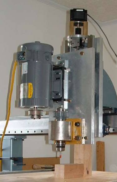

Do większości zastosowań obroty rzędu 20.000 obrotów na minutę w zupełności wystarczają.
Obejrzyjcie takie wrzeciono: http://www.allegro.pl/show_item.php?item=80760901
Takie wrzeciono jest dość precyzyjnie wykonane. Na pewno dużo bardziej, niż wrzeciona typu Kress czy Metabo. Te z założenia mają bicia przynajmniej rzędu 0.1 mm. Do wrzeciona przekładnią pasową dołączamy silnik i "gra gitara". Co ważne, takie wrzeciona są względnie tanie.
Jeśli komuś 20.000 obr/min nie wystarcza niech dobrze poszuka. Widziałem takie wrzeciono nawet na 40.000 obr/min. Kiedyś były na Allegro. Wydaje mi się także, że FŁT Kraśnik ma z ich produkcją coś wspólnego. No i przykład zastosowania:

Ja dziękuje jak to maja być tanie wrzeciona, najtańsze 1400 zł, a waga też spora
do małej maszyny sie nię nadaje

Post napisał: pltmaxnc » 20 sty 2006, 10:16
Wrzeciona z Kraśnika http://www.flt.krasnik.pl/pl/index_.php ... &meni_2=29
Zaczynają się od śr 40 mm i dł 160 mm , prędkości do 40000 /min
Jedyny problem to uchwyty które trzeba dorobić .
Napęd za pomocą paska to powszechne rozwiązanie w grawerkach a w amatorskim wykonaniu
tani i bardzo prosty sposób na precyzyjne wrzeciono.

Post napisał: MAAK » 20 sty 2006, 11:34
Najlepiej zrobić zbiurkę chętnych, na takie wrzecionka, może ktoś narysuje rysunek techniczny taki specjalny do zastosowań cnc
mozna zamówić w warsztacie mechanicznym bedzie sporo taniej
Ja jedno wrzecionko zrobiłem z nowej szlifierki pneumatycznej kupionej na targu za 100zł
zacisk chyba 4,8mm
Trzeba tylko wytoczyć turbinkę i dorobić kółko pasowe

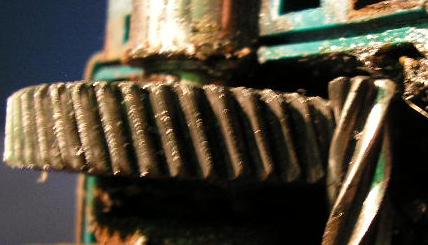

Tanie wrzeciono czyli rozebrana wiertarka z marketu taka za 30zł 500W obroty raczej duże przełożenie które w nich jest dorzucam jako foto a pisze na obudowie że ma 2500rpm a waga jest mała
ps. nie wie ktoś jak do tego frez zamontować :mrgreen:

Post napisał: chomikaaa » 30 sty 2006, 22:27
nie nadaje sie do ciaglej pracy

Post napisał: Galareta » 31 sty 2006, 23:05
Jutro ją włączę na 2h ale czym obciążyć?

podlacz jakis bezpiecznik ja sie uszkodzi to tylko przepalisz bezpiecznik a takto moze byc roznie moze cos jeszcze ucierpiec bezpiecznik musi miec mnijszy prad znamionowy niz zabezpieczenie do ktorego masz gniazdo podlaczone aby zapewnic selektywnosc

Post napisał: Galareta » 02 lut 2006, 21:20
A może szlifierka taka za 30zł to jest 900W w wiertarce się szczotka połamała wytrzymała 1h:30' ale to chyba dlatego że jak ją składałem to pękła :( Jutro dam nową i dalej testuje nawet się nie zagrzała za bardzo!
