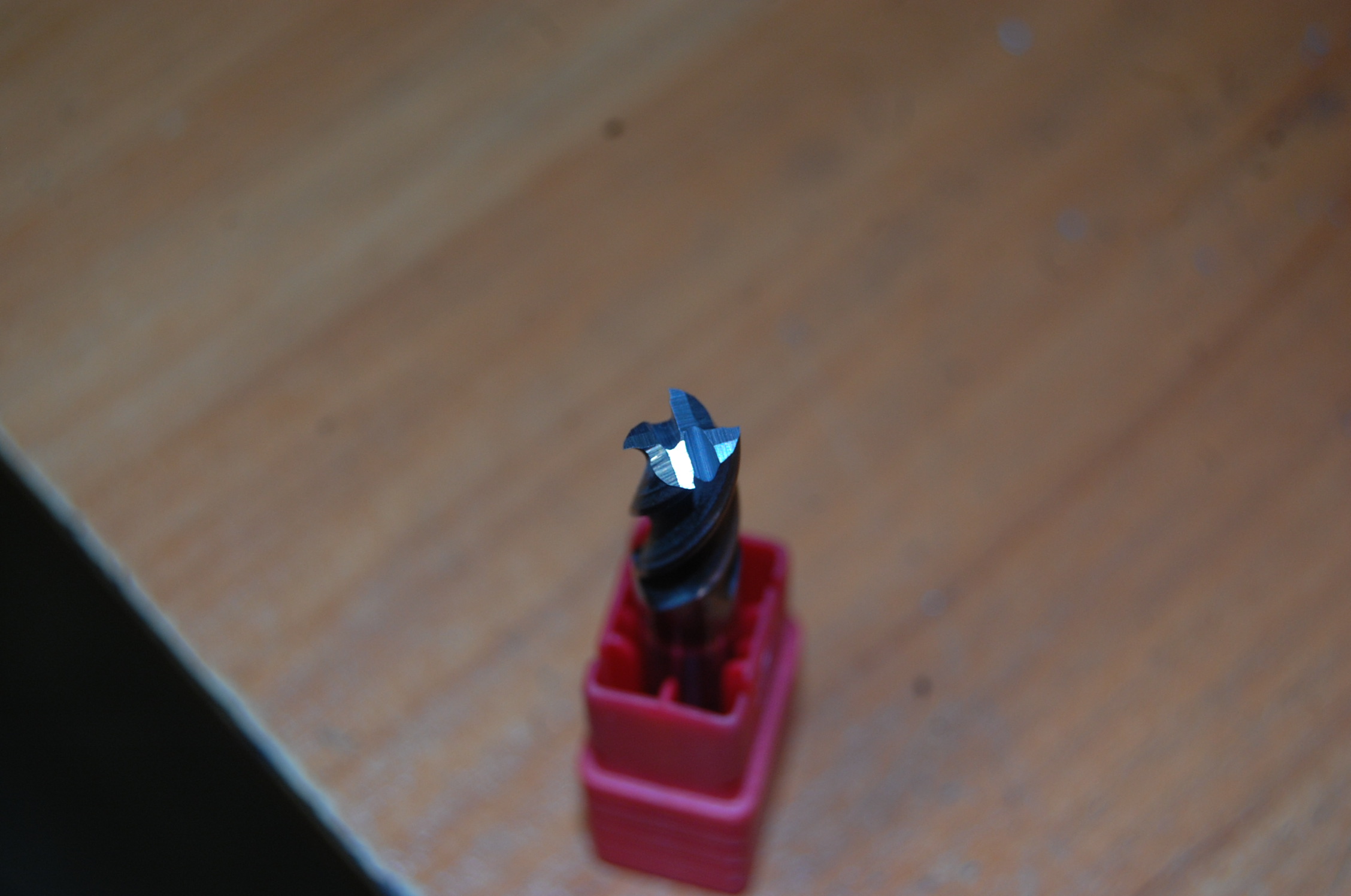

Czy to jest borazon za 20 pln ?
Bo tak trochę mi się nie zgadza.

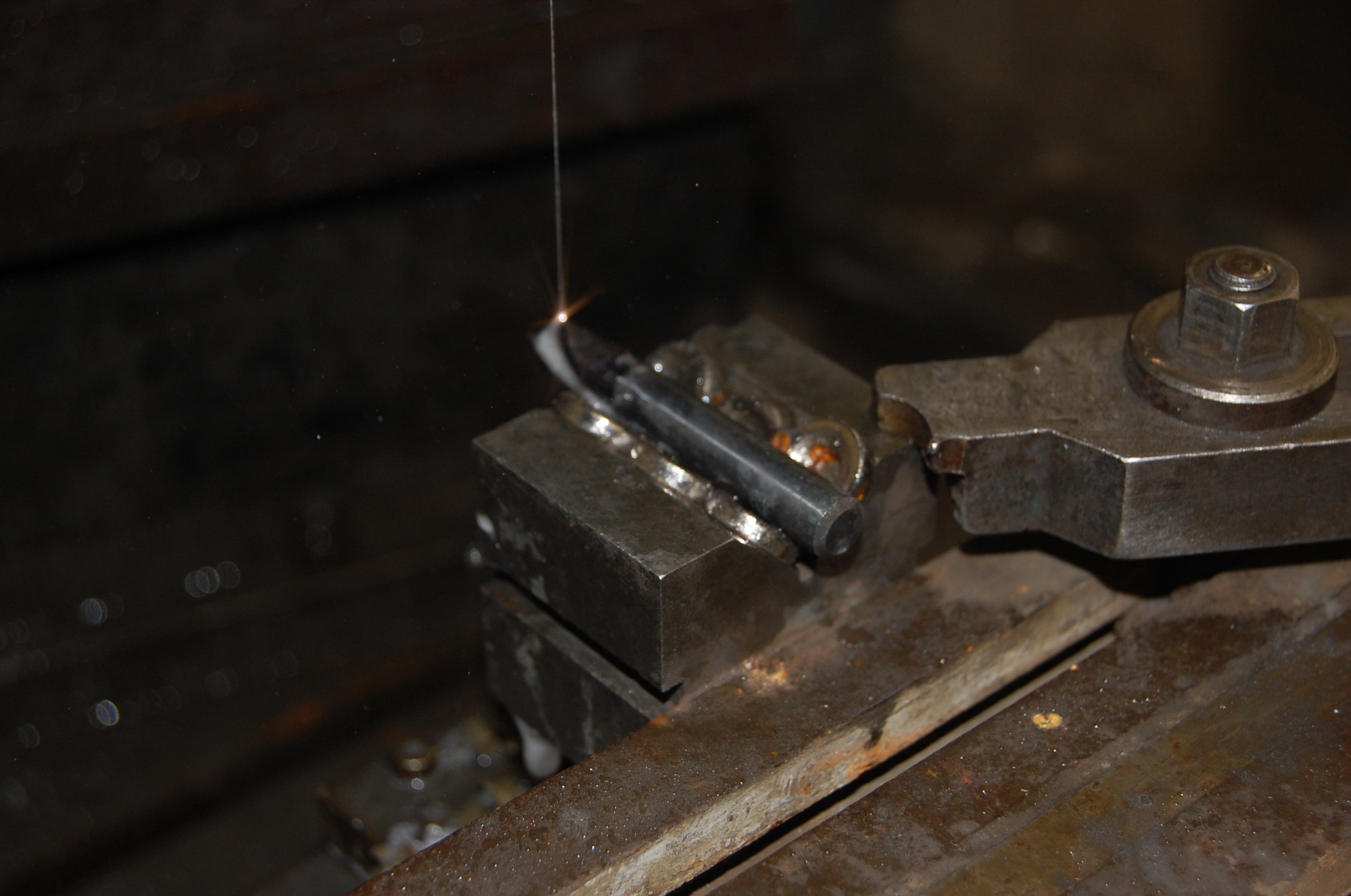

Post napisał: kamar » 22 lip 2026, 09:23
Do opatentowania mocowanie freza do obcięcia :)
pzde.
Tyle kosztowal u chińczyka 10 lat temu i niewiele zdrożał ( 25zł )

Post napisał: Steryd » 22 lip 2026, 12:09
senio pisze:Zużycia tarczy nie wysondujesz bo nie ma za bardzo jak. Przynajmniej ja nie widzę jak by to można robić.
najdokładniej pośrednio- przeostrzenie o x, dodanie x do korektora, i pomiar przedmiotu po pierwszym przejściu.
kamar pisze:Do opatentowania mocowanie freza do obcięcia
słyszałem już o pryzmach magnetycznych, nawet mam kilka (zaryzykowałbyn nawet stwierdzenie, że i Ty masz) są na aledrogo za śmieszne piniondze.
