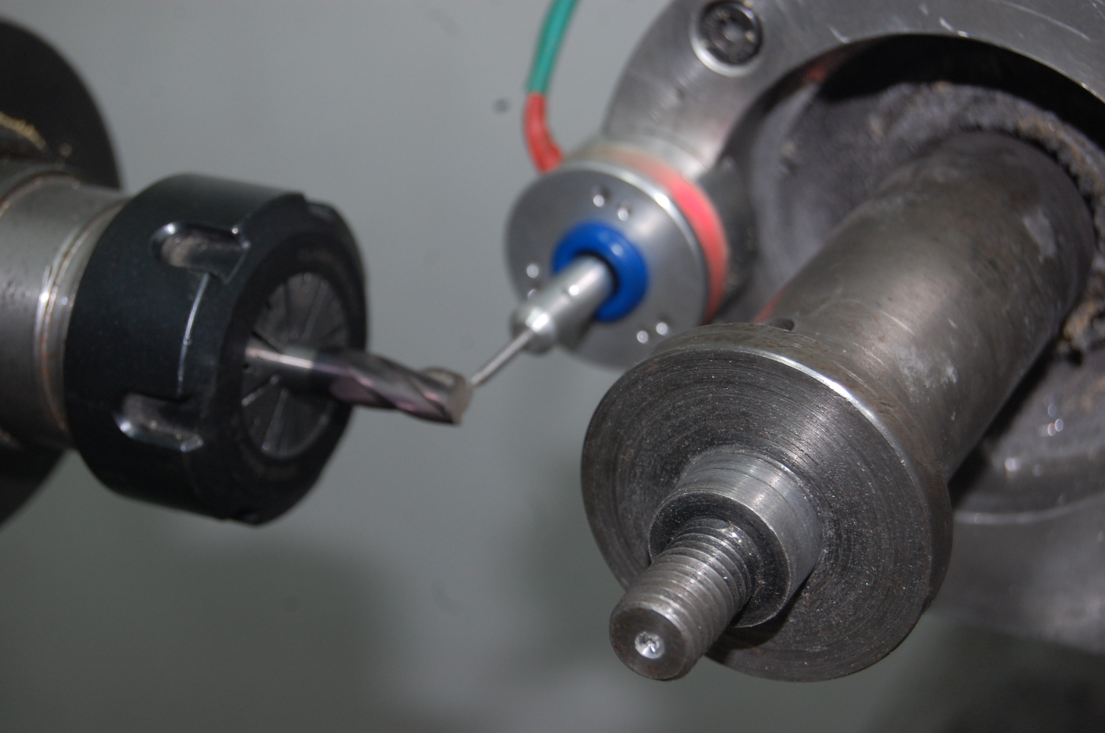

Pomaniuniu :) Mechanika to jest prosta, z sondą będzie zabawy . Znaleść piórko niezależnie jak frez włożony to trzeba poglówkować.

kamar pisze:Znaleść piórko niezależnie jak frez włożony to trzeba poglówkować.
Moze po prostu zrobić standard aby piórko było np. zawsze do góry a program już je obracał zależnie od ilosci ostrzy freza?

Post napisał: kamar » 20 lip 2026, 12:16
A kiedy jest "do góry " ? Już ustawiali na rożnych (z kamerą włącznie) i powtarzalność żadna. A tam każdy stopień ważny.

#74
Post napisał: IMPULS3 » 20 lip 2026, 12:23
kamar pisze:A kiedy jest "do góry
No ja to rozumiem jako ustawienie wstępne, czyli mam frez np. 3 ostrzowy wiec program przekręca go na powiedzmy 100 stopni i najeżdza na sondę po czym obraca do momentu dotknięcia czyli te 20stopni jedzie powoli. Czy ja coś żle rozumuje? :)

Post napisał: kamar » 20 lip 2026, 12:32
IMPULS3 pisze:
20 lip 2026, 12:23
przekręca go na powiedzmy 100 stopni i najeżdza na sondę ....
... i akurat trafia piórkiem w kulkę :)
Pomysł jest taki, że po kontakcie z sondą na długości w Y0 (oś freza) odjeżdza na Y3 i bada czy sonda ma kontakt czy puściła.

Post napisał: IMPULS3 » 20 lip 2026, 12:39
kamar pisze: i akurat trafia piórkiem w kulkę :)
No ja bym tę kulke zamienił na coś płaskiego to byłoby łatwiej.

Post napisał: kamar » 20 lip 2026, 14:36
IMPULS3 pisze:
20 lip 2026, 12:39
No jeszcze raz ten sam filmik i mój wpis na co zwrócilem uwagę. :)
Tak się nie podniecaj :) Wszystko co można z tego filmiku to układ tarcz. Reszta to zabawa YT-bowa.
Chyba nie myślisz , ze tak ostrzy frez węglikowy ?
A i HSS-y to naostrzy tak jeden, dwa i tarcze do zarabiania.
Kulka pewnie wyleci na rzecz igły. Moje czoło do pozycjonowania jest kapkę trudniejsze.

Post napisał: IMPULS3 » 20 lip 2026, 14:54
kamar pisze:Kulka pewnie wyleci na rzecz igły.
To jeszcze gorzej będzie w to trafić, chyba. Ale poczekam na filma. :)
kamar pisze:Moje czoło do pozycjonowania jest kapkę trudniejsze.
No ale na filmie on też szlifuje czoło na równo i dopiero od tego bazuje, czyli ma płaskie czoło do ostrzenia. Już pomijam promień tarczy i bazowanie przed robotą. No ale dobra, wyrok wydam na końcu jak bedę miał porównanie. :)

Post napisał: Pneumokok » 20 lip 2026, 18:16
A może dorobić jakiś wystający (może wyjmowany albo przesuwany) dynks, który pozycjonowałby wstępnie kątowo frez tak aby podczas mocowania opierał się na nim ząb?
