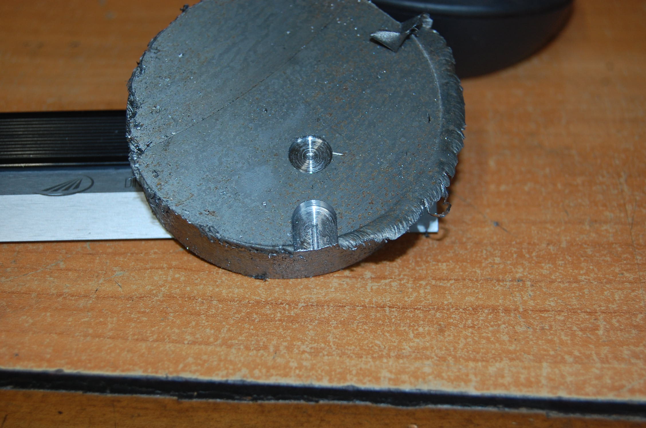

słyszałem już o pryzmach magnetycznych, nawet mam kilka
A może masz wiedzę jak się pozbyć środkowego dzyndzla w 4- piórowym frezie ?. Zostawia dyskwalifikujący ślad.

Ostrze centralne musi być idealnie w osi i przechodzić wyraźnie poza oś długością. Każde odsunięcie od osi da cycek, i jak ostrze nie będzie przechodzić przez oś to bicie i ugięcie zrobi swoje.
U Ciebie te ostrza wydają się (przynajmniej na zdjęciu) dość symetryczne.

Niby są ale wracam do starego sposobu ostrzenia i wycofuje "pomógł" dla IMPULSA :)
Jak robiłem "po swojemu" to puściłem krawędź lekko w rybi ogon i wychodziło.

Ale cofnięcie ostrzy do srodka maskuje tylko problem podczas frezowania bocznego. Przy wierceniu frezem i tak wyjdzie Ci cycek, tylko jeszcze ze stozkiem ;)
Poza tym, kto Ci broni robić "rybi ogon" dwiema tarczkami...?

Teraz już wiem, że dwie tarczki to poroniony pomysł :) W sam raz na YT :) Dwu czy trzy piórowy to zrobię byle czym .
Jedną sztukę do filmu można zrobić. Zrobiłem może z 10 , każda tarczka inaczej się zużywa, razem obciągnąć się nie da.
Jednym słowem się wygłupiłem ale sondę super działającą mam :)
Przy " moim " ostrzeniu drobny myk w kodzie likwiduje dzyndzla bez specjalnej dbałości o idealne dojście do środka.
Lekki obrót freza załatwia sprawę.
I dostajemy :
