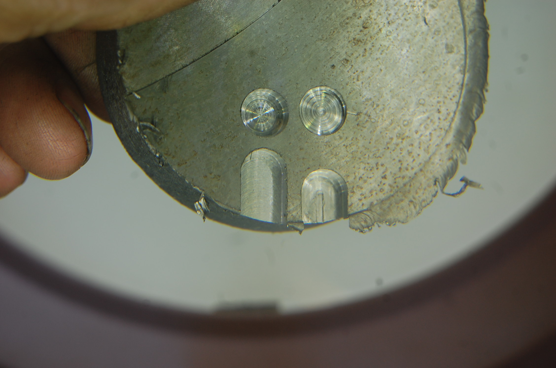

kamar pisze:wyrokuj :)
No fajnie, acz swojej przerabiał nie będę bo za mało mam ostrzenia, ale na to auto ustawianie na sondzie to troche zerkam zazdrośnie. :P

Post napisał: kamar » 24 lip 2026, 11:45
IMPULS3 pisze: ↑
24 lip 2026, 11:19
A no, po sześciu latach w pudełku znalazła swoje stałe miejsce :)
Różnicę trochę widać :)

A może masz wiedzę jak się pozbyć środkowego dzyndzla w 4- piórowym frezie ?. Zostawia dyskwalifikujący ślad.
A bo Ty to źle robisz :)
