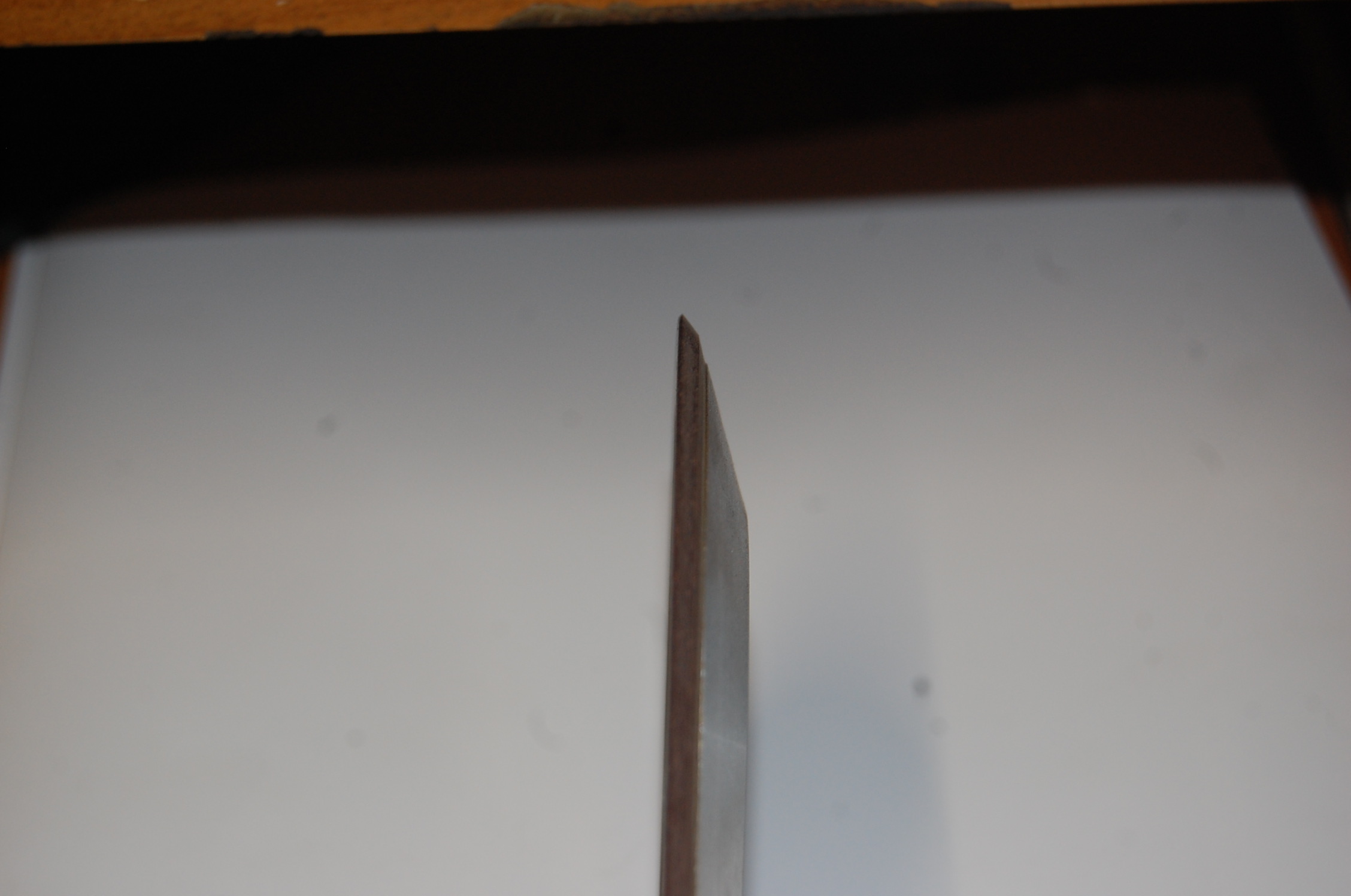

Tarcze obciągnięte do kąta ale z fi 6 to za dużo zabawy
Natomiast fi 8 jak najbardziej. Jak ktoś ma dużo ich do ostrzenia to możemy się dogadać

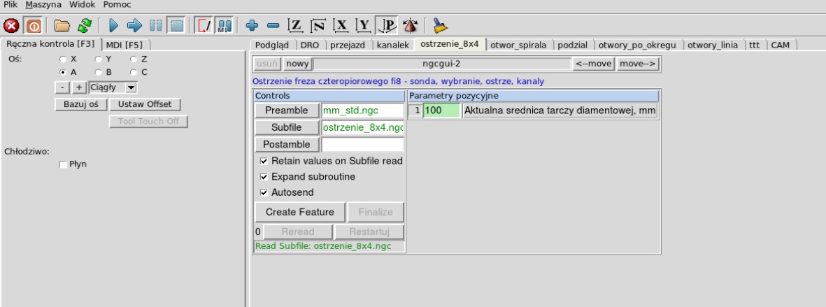

I mam idiotoodporny sub na ostrzenie freza 8x4
Jedyne co ostrzący musi zrobić to przytrzymać zielony patyczek aby tarcza miała trochę płaskiego,
(ok. 0.5 mm), i zmierzyć średnicę.

Z fi 12 już tak łatwo nie ma, dwa razy dłużej.
I szybki test na brak dzyndzla
