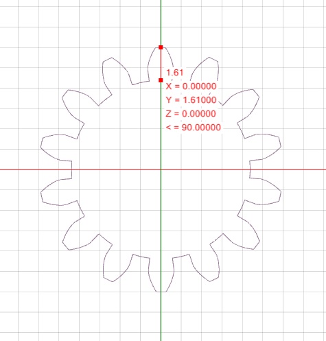

Kiedyś Kamar poprawił mi takiego suba obrotowego na Tokarkę z osią C. Potrzebuję taki sam na dobieranie z drugiej strony do wyfrezowania kilku małych zębatek frezem modułowym. Nie da się tego jakoś prosto zaadoptować pod XZC więc żeby za długo nad tym nie myśleć zrobiłem to prosto. Konfig tokarki na ośki YXA i tego suba przystosowałem do takiej obróbki. Działa jest OK sprawdzone. Jak by na frezarkę popatrzyć to Zetka ustawiona sztywno na zero Y dobiera, X frezuje, A obraca.

Ale teraz nie wiem jak dobrać parametry żeby nie urwać czegoś. Frez modułowy 0.75 nr. 2. Do wycięcia 14 zębów. Minimalne obroty wrzeciona mogę ustawić na 900 i mam parę pytań.
- Robić to na raz czy na kilka przejazdów ?
- Jeśli na kilka to ile przybierać na raz ?
- Jakie dać posuwy w jednej i drugiej opcji
- Jak głęboko to skrawać. Wychodzi mi 1.5 - 1.6mm ale wolę się upewnić.
Nigdy nie robiłem kół zębatych więc się nie znam dlatego pytam.

Post napisał: kamar » 18 sty 2020, 13:14
Takiego kiedy używałem :

Obroty wrzeciona trochę duże jak na zwykły modułowy ale może przeżyje :) Takie małe moduły to na raz, zagłębienie to 2.2 modulu.

Post napisał: senio » 18 sty 2020, 14:16
kamar pisze:
18 sty 2020, 13:14
Kurcze mi wychodzi 1.61 zagłębienie. Jak to liczysz że 2.2 wychodzi ?. Źle mi rysuje ?. Nie miałem z tym do czynienia nigdy......
Jaki byś dał posuw przy tych 900 obrotach na jedno przejście ?

Post napisał: kamar » 18 sty 2020, 14:17
Regułka jest 2.2 x moduł !!!!!!!!
Posuwy na czuja, od 60 bym zaczynał.

Post napisał: senio » 18 sty 2020, 14:20
kamar pisze:
18 sty 2020, 14:17
2.2 x 0.75 to wychodzi 1.65. Prawie jak na rysunku :). To chyba dobrze..... OK zacznę od 60
