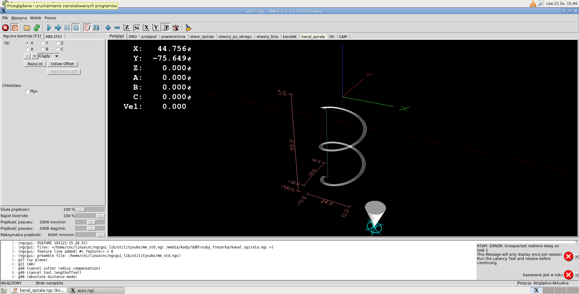

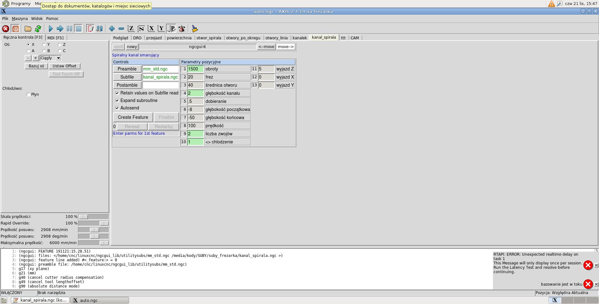

Post napisał: kamar » 21 lis 2019, 15:55
Świeżutki subik na kanał smarujący panewki.
Przelotowy da się zrobić gwintem na tokarce ale ze ślepym jest kłopot.
Obrazek Obrazek

Post napisał: senio » 21 lis 2019, 17:26
Prawie można by sobie obliczyć i tym gwintować. Ale nie wszystko się da. Nie przyjmuje ułamków. Np. 9 mm gwintu fi 30 o skoku 1.25. Trzeba by zrobić od 0 do -9 i wychodzi 7.2 zwojów. Krzyczy wartość P nie jest całkowita :). Ale i tak plusik leci :). Może kiedyś taki gwint powstanie. A przydał by się czasami.
Posty w temacie: 118
Posty: 17281
Re: Suby ngcgui
#158
Post napisał: kamar » 21 lis 2019, 17:43
Cudów ni ma :) Nie da się zrobić gwintu nawet na tokarce jak nie masz wolnego wjazdu. Tylko po co Ci ślepy gwint :)
senio
Posty w temacie: 107
Posty: 1658
Lokalizacja: koło.wlkp
Re: Suby ngcgui
#159
Post napisał: senio » 21 lis 2019, 18:01
kamar pisze:
21 lis 2019, 17:43
Znaczy inaczej. Da się tym subem teoretycznie gwintować. Tylko trzeba tak obliczyć żeby wyszło na liczby całkowite. I np . ten gwint da się zrobić na 9 mm głęboko tylko trzeba zaczynać od +1 do -9. Wtedy 10/1.25 wyjdzie 8 zwojów i na 9 mm wyjda prawidłowe. To samo z innymi tylko w powietrzu trzeba zaczynać jak nie pasuje do liczb całkowitych. Cudaków nie zrobi typu 1.35 czy inne bzdury, ale to pomijalne. Podstawowe rzeczy ogarnie ten subik i w gwintowaniu na upartego.
kamar pisze:
21 lis 2019, 17:43
No jest np. tuleja z denkiem i trzeba nagwintować. Czysto teoretycznie :) ale raz na x lat może się przytrafić :).

Post napisał: kamar » 22 lis 2019, 06:28
I subik w akcji.
