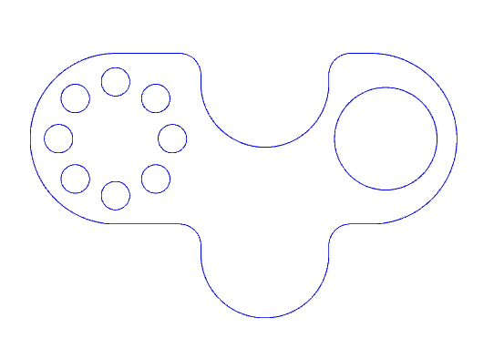

Widziałem gdzieś w Twojej rozpisce suba o nazwie luk. Nie było by to ? . Takie fasolki są do regulacji napięcia w blachach mocujących silnik i ine takie. Przydatna sprawa. Wkładasz frez np 10 i jedzie taki łuk na raz.

Było coś takiego jak przejazd po łuku z punktu do punktu. Popatrzę.
I to by było to.

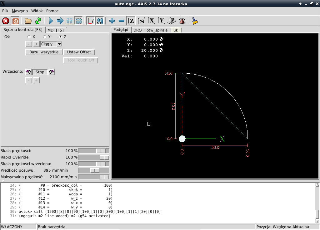

Znalazłem coś takiego starego

senio
Posty w temacie: 107
Posty: 1658
Lokalizacja: koło.wlkp
Re: Suby ngcgui
#145
Post napisał: senio » 24 sie 2019, 23:48
I o takie coś chodziło :). Działa elegancko. Dziękuję.
