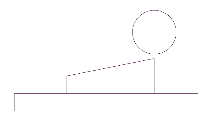

Kamar bawiłeś się takim czymś i może masz jakiegoś subika ?. Przykładowo stół magnesowy i skośna powierzchnia do szlifu. X jedzie prosto, a Z dobiera i jedzie po skosie. Tak jak na tym schemacie.

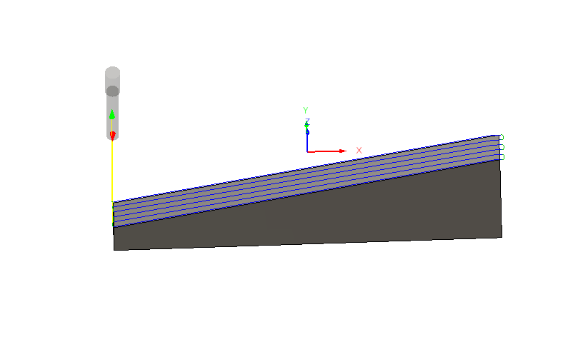

Nie mam nic takiego i nie przewiduje. Sub prosty by nie był a w razie potrzeby to szybciej i wygodniej zrobię na Fusionie.
frez przyjąć np. 0.2, dłuższe wyjazdy i tarczą tez obrobi.
