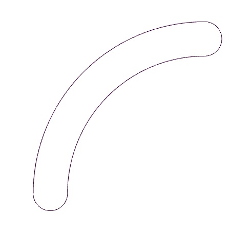

No popatrz co u mnie wywija. Nie mam pojęcia dlaczego. Tak samo na symulatorze i przy maszynie na innym kompie. Wklej tego suba jeszcze raz. Może coś się źle skopiowało. Sprawdzę i napisze.

Skopiowałem nawet pod linuxem i to samo. Możemy zrobić jeszcze ostatni test jak zechcesz.
Wpisz dokładnie to co ja w tabelkę i napisz co wyszło. U mnie po wpisaniu takich parametrów
Jest taki wynik
Jak jest u Ciebie ?

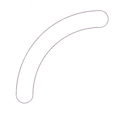

Przy tak wydumanych parametrach wynik jest podobny.
Za duży skok pewnie w stosunku do średnicy freza.
A parametry z mojej tabelki jak wyświetla ?

Post napisał: senio » 06 sie 2019, 23:05
Z Twojej tabelki dobrze. Z mojej masz pewnie rację. Za duży skok może być. A zrobiłem tak bo patrzyłem jak to działa i wyłącznie dla zobrazowania bo lepiej widać. Sprawdzę jeszcze to przy jakimś realnym skoku. Powiększę i będzie widać. Ale pewnie będzie dobrze.
