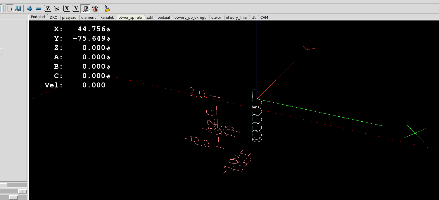

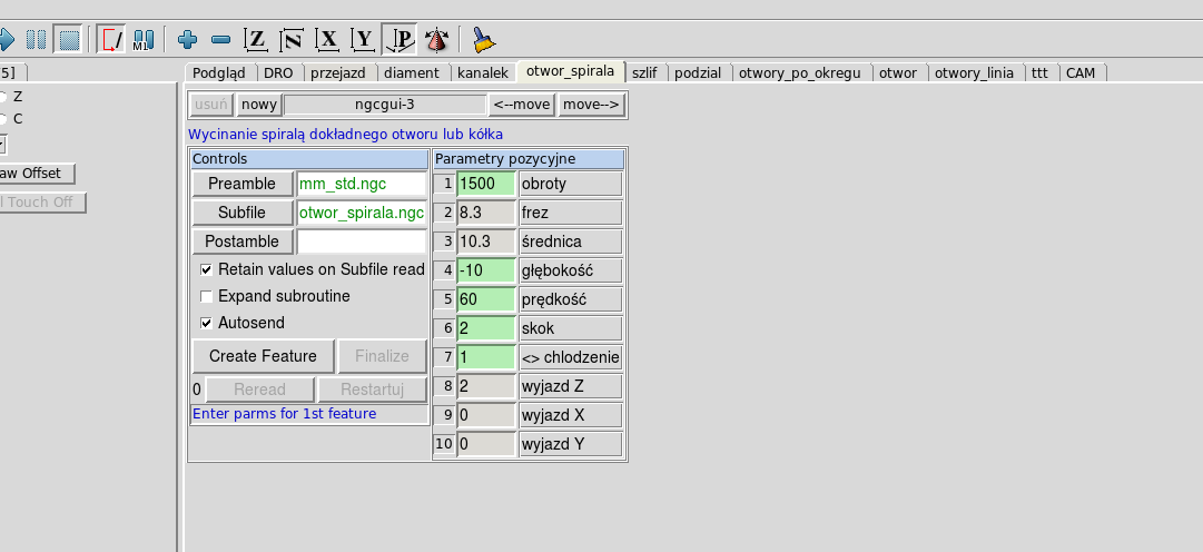

Post napisał: kamar » 06 sie 2019, 13:28
Kod: Zaznacz cały
(  O T W O R    D O K L A D N Y  )
( Kamar                          )
( Time-stamp: <2015-10-01 13:27> )
(          USTAWIENIA            )
(info: Wycinanie spiralą dokładnego otworu lub kółka)
o<otwor_spirala> sub
#<obr> = #1 (=1500 obroty)
#<frez> = #2 (=8 frez)
#<sr_otworu> = #3 (=20 średnica)
#<glebokosc> = #4 (=-10 głębokość)
#<predkosc> = #5 (=60 prędkość)
#<skok> = #6 (=2 skok)
#<woda> = #7 (=1 <> chlodzenie)
#<w_z> = #8 (wyjazd Z)
#<w_x> = #9 (wyjazd X)
#<w_y> = #10 (wyjazd Y)
#<promien_freza> = [#<frez> / 2] ( promien freza )
#<promien_otworu> = [#<sr_otworu> / 2] ( promien otworu )
#<promien> = [#<promien_otworu>  - #<promien_freza>] ( dojazd )
g0 z5
g0 x0 y0
m3 s#<obr>
o1 if [#<woda> eq 1]
m8
o1 endif
#1 = 0
G0 X[-1 * #<promien>] F#<predkosc>
G0 Z1
g1 z0
#<akt_z> = 0
o100 while [#<akt_z> gt #<glebokosc>]
#<akt_z> = [#<akt_z> - #<skok>]
( jezeli za gleboko to jade na max )
o110 if [#<akt_z> lt #<glebokosc>]
#<akt_z> = #<glebokosc>
o110 endif
G2 X0 Y#<promien> R#<promien> Z[#<akt_z> + [0.75 * #<skok>]]
G2 X#<promien> Y0 R#<promien> Z[#<akt_z> + [0.5 * #<skok>]]
G2 X0 Y[-1 * #<promien>] R#<promien> Z[#<akt_z> + [0.25 * #<skok>]]
G2 X[-1 * #<promien>] Y0 R#<promien> Z#<akt_z>
o100 endwhile
( rownanie dolu )
G2 X0 Y#<promien> R#<promien> Z#<akt_z>
m5
g0 z#<w_z>
g0 x#<w_x>
g0 y#<w_y>
o<otwor_spirala> endsub

@kamar
Przydała by się prędkość bok prędkość dół. Ale żebyś się nie zagrzał za mocno :)
Dodane 38 minuty 10 sekundy:
Wygrzebałem gdzieś straszy z oddzielna prędkością na dwie osie, tak że nie ma tematu.

Post napisał: kamar » 06 sie 2019, 15:09
To dwa różne suby :)
jeden wycina spiralą a drugi po konturze z zagłębianiem dlatego ma prędkość w dół :)
Spirala nie zostawia śladu w miejscu przybierania.

Post napisał: senio » 06 sie 2019, 15:57
Rozumiem. Ale mi potrzebny ten na dwie prędkości. Chodzi o czas, a nie mogę wjechać z prędkością 600 na zetce, natomiast czekać przy bocznej 60 to by beczki brakło :).
Dodane 42 minuty 3 sekundy:
Kamar ten spiralny też jest fajny tylko coś się krzaczy. Jak się da pełne fi otworu np. 10 pokazuje ładną spiralę od góry do dołu. Jak się da fi np. 10.3 to jakieś schodki w linuxcnc widać. Nie jedzie spiralą do końca tylko cuduje tak od 2/3. Zerkniesz na to ?

Post napisał: kamar » 06 sie 2019, 19:16
senio pisze:
06 sie 2019, 15:57
Zerkniesz na to ?
Zerknąłem i nic nie widzę :)
Średnica z ułamkiem, frez też.
Obrazek Obrazek
