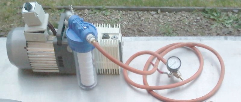

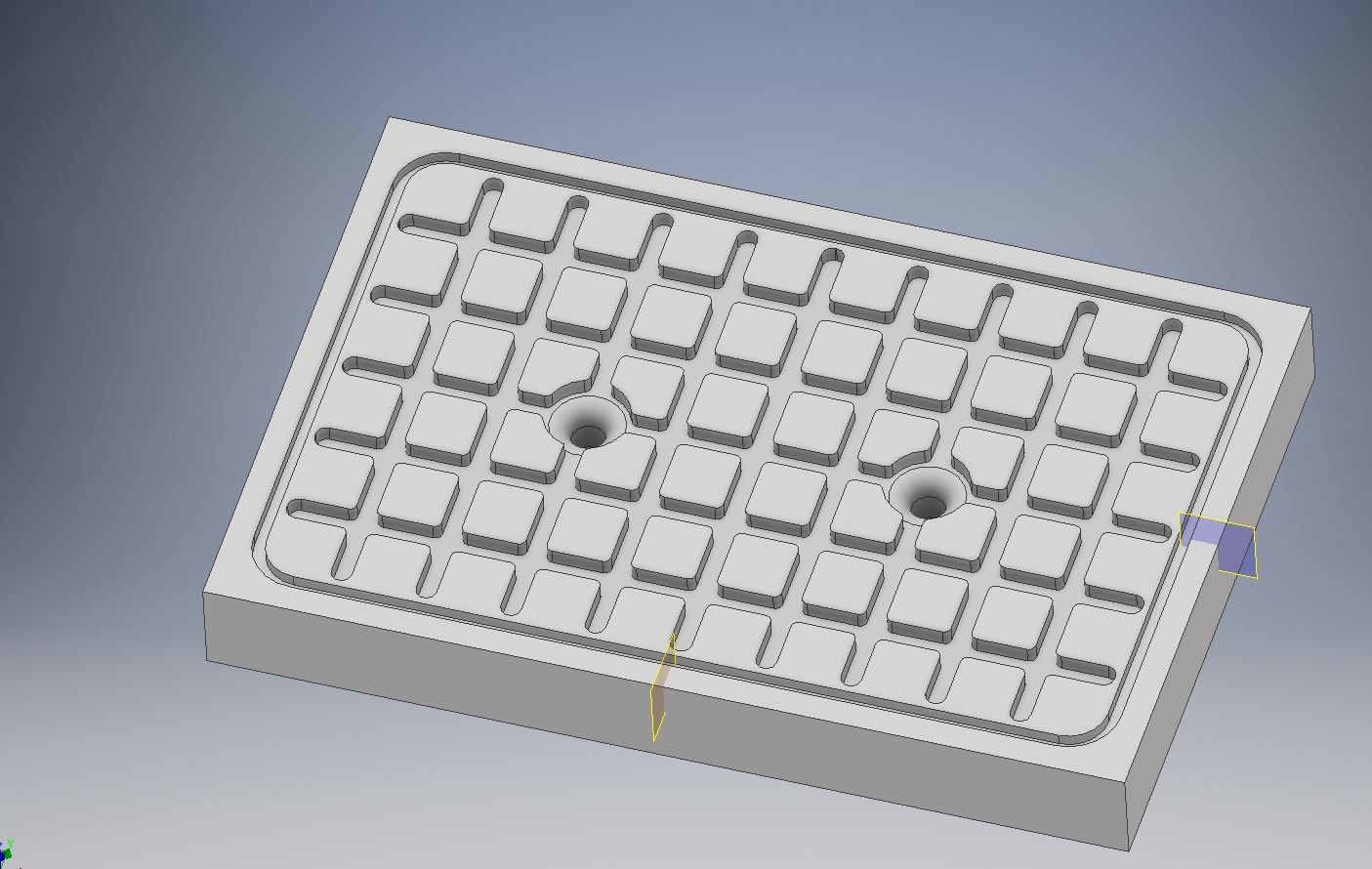

Sądzę, że będzie dobrze. Zmieniłem projekt pad'a, żeby zwiększyć powierzchnię styku. Dodatkowo potraktuje to korundem i oddam do anodowania, będzie bardziej chropowato.
Drewna nie da się uszczelnić w 100%, chyba. W zależności od gatunku, Cis jest zwarty a dąb ma kanaliki. No ale próby robiłem na szybko bez uszczelnienia. Jak by zostawiłem w miejsce na paski taśmy dwustronnej a w takim połączeniu to już trzyma dobrze jak sami widzieliście
Ktoś kojarzy co to za filtr ?

Filtr sznurkowy do wody? Ewentualnie inny wkład, może jakiś polipropylen czy coś w ten deseń. Ja jako ochrona przed stałymi zanieczyszczeniami mam założony liniowy filtr paliwa, taki plastikowy z kilka PLN jak bywają w kosiarkach czy innych sprzętach tego typu.

Dzięki wszystkim za wskazówki, zmieniłem w pompie filltr mgły olejowej, i nawet jak nie ma idealnego podciśnienia to nie "dymi" aż tak bardzo jak z oryginalnym, choć to mam miejsce tylko przy surowym mdf z którego na szybko robię prototypy. Deski dębowe z mikro porowatościami trzymają się jak należy :)

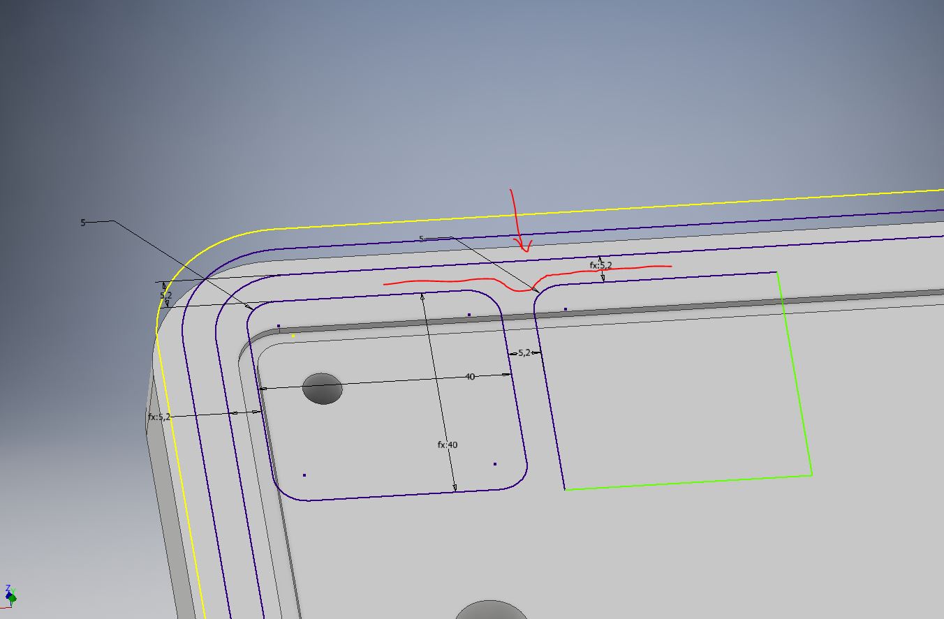

Jaki macie promień przy wyspach na stole. Robię stolik na cztery strefy dla węża EPDM fi 5,3 mm. Kierując się wytycznymi dla oringów minimalnego promienia zgięcia 5.3x1.5 wychodzi r 4 mm. Daje to dość spory odcinek gdzie uszczelnienie będzie pozbawione podparcia.
Zastanawiam się do jak dużego zassania uszczelki będzie dochodziło i czy nie będzie miało to wpływu na szczelność.

Post napisał: RobWan » 28 sty 2020, 21:43
afrykaner pisze:Jaki macie promień
Na ostro.
afrykaner pisze:do jak dużego zassania uszczelki będzie dochodziło i czy nie będzie miało to wpływu na szczelność.
Praktycznie żadnego.
