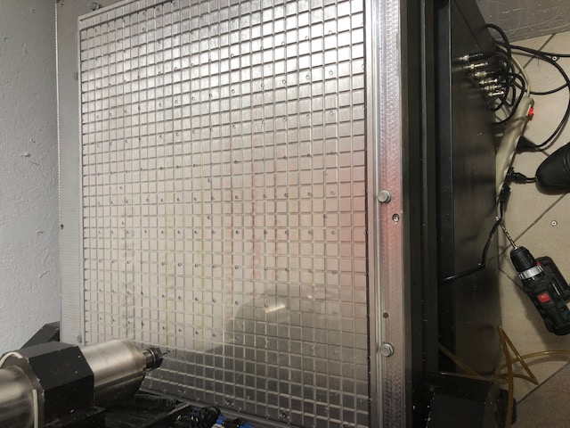

Post napisał: premiumad » 17 lis 2018, 21:31
Na połowie stołu zrobiłem test i jest naprawdę mega dobrze. Mdf miałem tylko w kawałkach ale spisali się to obiecująco.
Nawet element i powierzchni 4.5x20 cm się trzymał wyjątkowo mocno.
Uszczelnilem uszczelka dookoła. W poniedziałek zobaczę czy przy takiej płycie i uszczelnienia muszę się przejmować tym że druga sekcja jest słabsza. Na filmiku pokazuje jak się trzymają elementy.
Później położyłem jeszcze 3 płyty ze stół był w połowie przykryty i podciśnienie 0.3

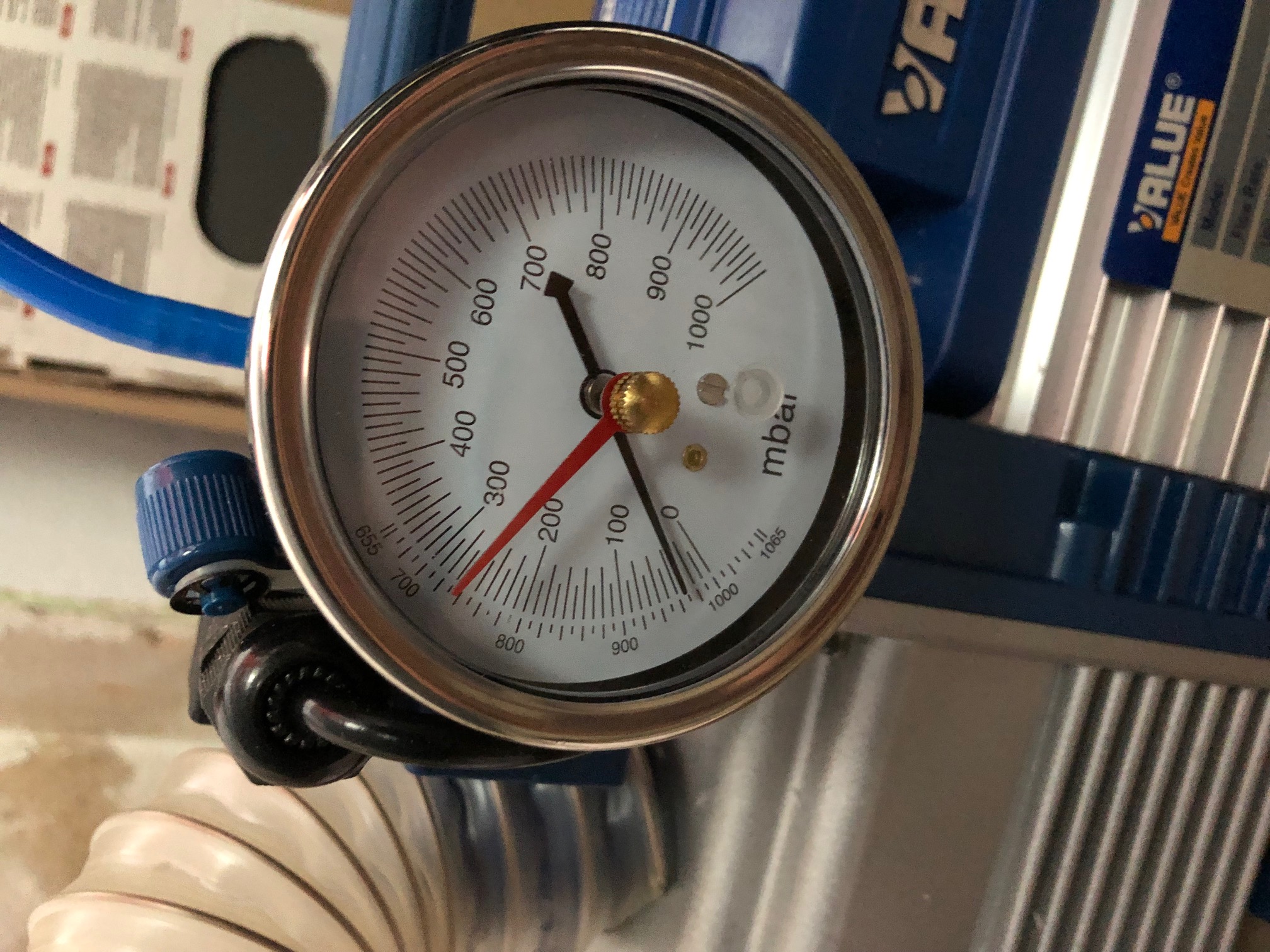

Kurczę ja też walczę ze stołem, mam problem by uzyskać prawidłowe trzymanie obrabianego detalu.
Stół ma powierzchnię 700 na 600 mm a pompa to
VE2100NSV
Przepływ 283 l/min
Próżnia 2 x 10-1Pa
Wycinam detale na przelot z poliwęglanu 2-3 mm, zastosowałem jako podkładkę 3 mm mdf ale w moim przypadku się nie sprawdził, śrubowałem podkładkę z tworzywa (poliwęglan) ale też średnio, w podkładce zastosowałem dużo wycięć, miejscami płyta obrabiana jest aż wklęśnięta a i tak podrywa materiał do góry i całość się rozszczelnia.
Zamówiłem gumę sbr i zrobię z niej podkładkę.
Czy moja pompa jest odpowiednia? Czy zmienić na mocniejszą?

noobCNC pisze:Stół ma powierzchnię 700 na 600 mm
I na takiej dużej powierzchni kładziesz taki duży MDF i na to swój mały detal?
Uszczelnij tylko pod detalem MDF.
A próżnia licha. Na cm2 masz nacisk kostki masła.

Post napisał: noobCNC » 05 gru 2018, 22:14
Na tą powierzchnię kładę płytę 660 na 600 mm i wycinam z niej 6 kosek po 300 na 180.
W tej chwili nie używam MDFu bo miałem kiepskie wyniki.
Nie doprecyzowałem wycinam detale o grubości 2-3 mm ale wielkości 180 mm na 300 mm.
Czyli ogólnie ta pompa będzie za słaba?

Post napisał: RobWan » 05 gru 2018, 22:35
Ale jak wycinasz? Na przelot bez podkładu?
A podciśnienie jakie masz jak zatkasz wlot ze stołu?

Post napisał: premiumad » 25 kwie 2019, 20:33
https://www.pvcu.pl/ - z takiego sklepu się zaopatrzyłem.
Rury PVCU klejone - naprawdę daje to radę i wytrzymuje podcisnienie -0.85
Wiem teraz że - użyłem za małej średnicy bo 50 mm. Generalnie takie rury do stołu 1,5 x 1.7 m - są ok - dla 4 otworów o średnicy 32 mm.
Gdy otwieram drugą strefę czyli stół ma 1,5 x 3,4 to podciśnienie jest za słabe im dalej jesteśmy od pompy.
Średnica rur powinna być coraz większa im dalej, używać kolanek 45 stopni zamiast 90 stopni.
Otwory w stole zamykamy ręcznie takimi kółkami z pleksi - ale to jest mega niewygodne. 2 strefy to za mało.
Na stół 1,5 x 3,4 mam 8 otworów - powinno być ich wg mnie 12.
Blat z MDF daje radę na początek, ale po 3 miesiącach planowałem ponownie bo fale dunaju się zrobiły.

Post napisał: RobWan » 25 kwie 2019, 21:27
premiumad pisze:Blat z MDF daje radę na początek, ale po 3 miesiącach planowałem ponownie bo fale dunaju się zrobiły.
A konkretnie jak to wygląda? Od czego fale? Mam blat z MDF od wielu lat i nie mam problemu. W granicach 0,3-0,5 mm.
