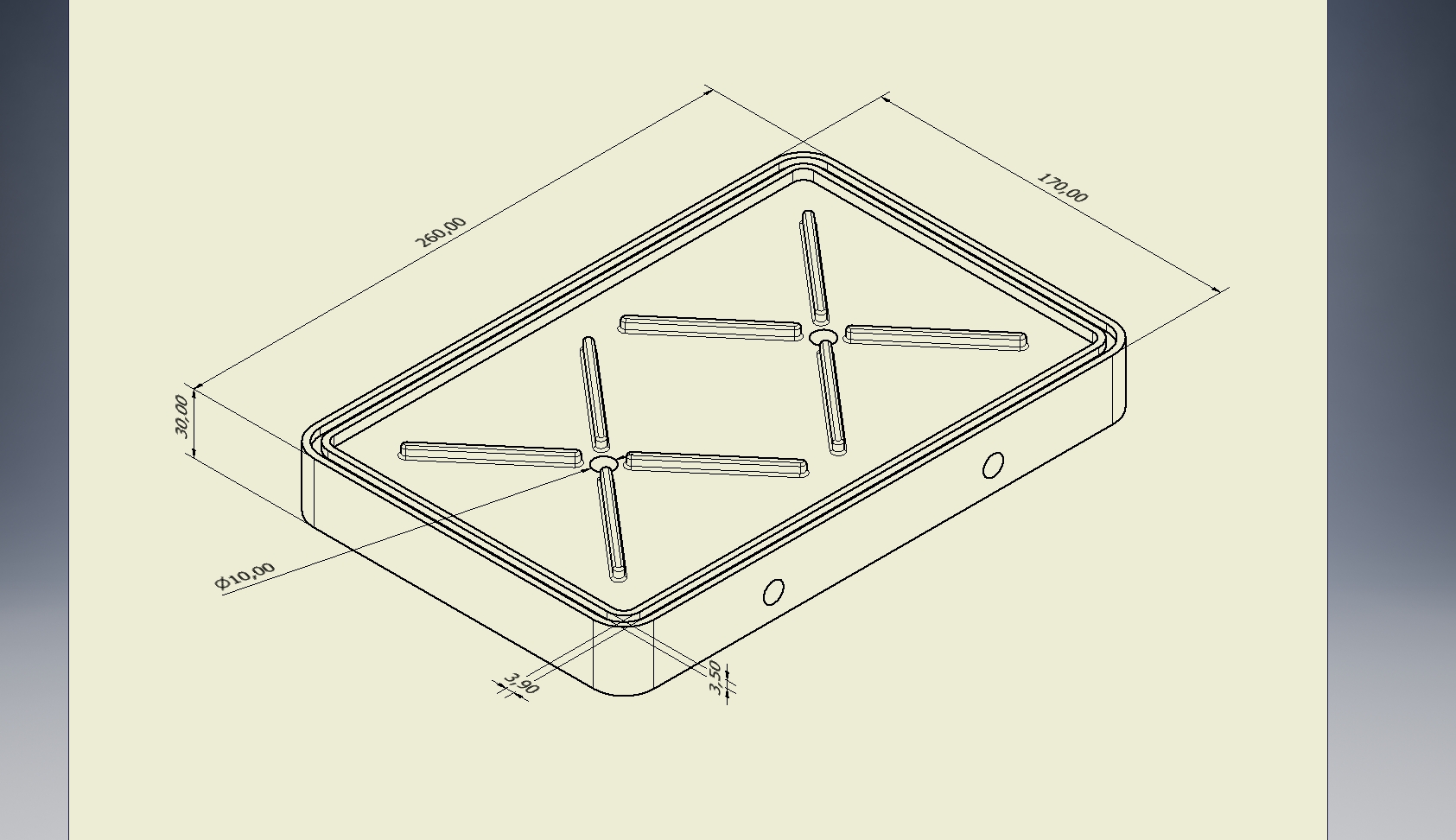

Wątek tej pompy przewinął się w tym temacie
https://www.coolstore.pl/product-pol-32 ... l-min.html
Prośba o opinie, czy da ona radę z padem jak na poniższym zdjęciu ?
Pad ma być dedykowany do obróbki desek z drzew takich jak dąb, zebrano, merbau (twardsze gatunki).

Re: Stół podciśnieniowy - rastrowy
Przy tej wielkości i jak deska będzie równa to każda będzie dobra.
Cały czas mam wątpliwości. To są pompy do osuszania układów chłodniczych. Czyli z założenia cykl pracy nie trwa zbyt długo, a jak będzie musiała tyrać 2-4 h non stop ?
Ktoś jeszcze pracuje na pompach VALUE ? a może jakaś alternatywa ?
Ja mam, używam. Nie ma problemu z długą pracą.
Kiedyś montowałem pompy ciepła z bezpośrednim odparowaniem, to układ na tyle duży że taką pompę zostawialiśmy na dobę lub dłużej. Robi się ciepła i tyle.
Szczerze, to pierwsze wrażenie było bardzo negatywne. Na szybko wyfrezowałem kostkę wielkości mniej więcej kostki masła, bez uszczelnienia. Na styk kawałek Pom'u trzymał się dość dobrze. Drewno masakra. Uszczelniłem to kawałkami taśmy dwustronnej. Oto rezultat
https://megawrzuta.pl/download/a352568f ... 2d5b6.html
U was też tak "kopci" ? W sklepie mówili, że to filtr olejowy mi jednak przypomina olejowy, ale komin. Bez dodatkowego filtra raczej się nie obejdzie. Choć przy tym tempie zużycia nie wyrobię z dolewaniem oleju.. Czy to normalne zachowanie pompy ?
I jeszcze kwestia gwintów, oznaczone jako 1/4 ' ale z G 1/4' to ma niewiele wspólnego. Pomierzyłem średnicę i ząb wychodzi, że to UNF 7/16”-20. W klimatyzacji mają jakiś inne normy ? Na fakturze "Złączka1.4' SAE"
Jaki filtr zastosować pomiędzy pad'em a pompą ? Przydał by się suchy do drewna i mokry jak by mi przyszło frezować jakiś detale z chłodziwem.
afrykaner pisze:U was też tak "kopci" ?
Jak zużyte filtry to mi kopci. U ciebie chyba nie ma filtra.
Ja mam filtry wewnątrz obudowy. To co się wykropli na nich wraca do obiegu.
afrykaner pisze:Choć przy tym tempie zużycia nie wyrobię z dolewaniem oleju.
Może widać mgłę olejową, ale nie zużyje zauważalnie przez dzień ciągłej pracy. Przynajmniej u mnie tak jest.
Robert
"Kopci" jak zasysa duże ilości powietrza.
Jak dobrze uszczelnisz, to przy dużej wartości podciśnienia przestanie lecieć z niej mgła olejowa.
Te pompy nie mają dużej wydajności (jeżeli chodzi o litry na minutę) więc cudów się nie spodziewaj.
Drewna nigdy nie łapałem w ten sposób, ale obrabiam tak mosiądz, aluminium, dibond, PCB, POM itp. i problemu nie ma.
atlc pisze:"Kopci" jak zasysa duże ilości powietrza.
Odwrotnie. Przynajmniej u mnie.
