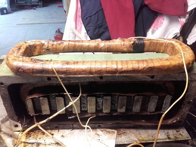

Jak był jeszcze w całości sprawdzaliśmy od 12 do 150 v efektu nie było brak przyciągania, nawet szczątkowego.

ija74 pisze:Jest to jeden drut , niema nigdzie miejsca aby się splatały równolegle.
Wnętrze stołu, cewki ułożone jedna nad drugą.
nie mogę dodać fotki
Uściślając do tego białego izolowane druta dolutowany jest jeden pojedynczy emaliowany drut 0.35mm?
Sprawdzałeś miernikiem jakie jest napięcie we wtyczce do stołu?

W tym białym peszlu jest zlutowany koniec pierwszej cewki z drugą 0,38 drut ten którym jest nawinięta cewka po zsunięciu tej izolacji jest to mniej więcej połowa oporu całej cewki :smile: napięć też.
W końcu poszło zdjęcie

ija74 pisze:Rozebrałem stół zalany był parafiną ,nie ma zwarcia do masy są 2 cewki połączone w szereg .
cewki nawinięte drutem 0,38 w emalii czyli około 0,355 bez emalii jedna cewka ma opór 700 om druga 600 om .
Po podłączeniu zasilania do jednej cewki pobór prądu był znikomy ,zaczęliśmy od 12v skończyliśmy na 250v prąd od 12mA do 340mA .
cewki nie reagowały na siebie w żadną stronę (nie przyciągały ani się nie odpychały w znikomym stopniu ale wyczuwalnie , chyba że jestem w błędzie).
Podłączane zarówno stałym jak i zmiennym zasilaniem.
Jedną cewkę rozciąłem i policzyłem zwoje jest ich 4583 za to długość jednego zwoju to 100cm.
4583 zwojów po 100cm=4583*0.1=458.3m
R= ro * l / s
ro = 0.017 ohm *mm^2 / m
l -dlugosc drutu
s - pole przekroju
rezystancja 458.2m drutu 0.1mm^2 winna być..
R=0.017 *458.2/0.1=77.894 Ohma...
coś jest z drutem nie tak... bo wspominano o 700 Ohmach...
Zastanawia mnie jednak, że obie "pólcewki" maja podobnie 10X za dużą rezystancje... awarie raczej mają charakter przypadkowy... czyli jak jednak cekwa już padnie w dość specyficzny sposób, to prawdopodobieństwo drugiego takiego zdarzenia zaraz obok jest baardzo małe...
nawet przy 78 Ohmach x2.. załóżmy 150Ohmów prąd wciąż znikomy... jakieś 160mA przy 24V... co daje moc 3.84W - MAŁO :(
...coś nam chyba umyka...

Połączenie równoległe cewek ,tez nic nie da ,bo ilość amperozwojów pozostanie stała. Prąd wzrośnie dwukrotnie ,ale liczba zwojów spadnie o połowę.

Post napisał: pukury » 05 paź 2016, 22:21
hej ! jak to ?
4583 zwoje po metrze każdy !
