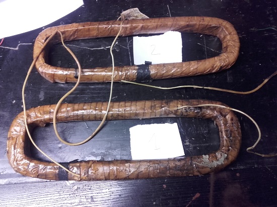

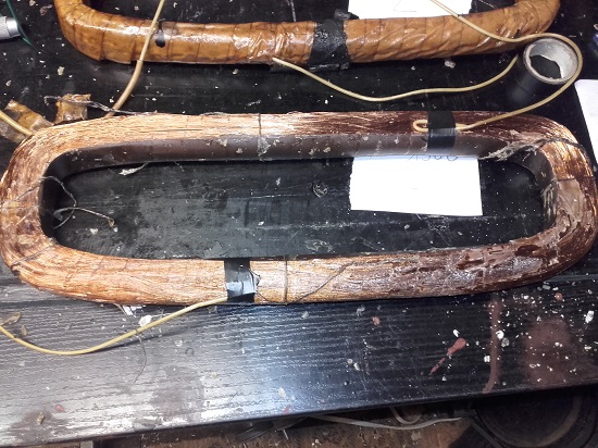

Witam Kolegów .
Rozebrałem stół zalany był parafiną ,nie ma zwarcia do masy są 2 cewki połączone w szereg .
cewki nawinięte drutem 0,38 w emalii czyli około 0,355 bez emalii jedna cewka ma opór 700 om druga 600 om .
Po podłączeniu zasilania do jednej cewki pobór prądu był znikomy ,zaczęliśmy od 12v skończyliśmy na 250v prąd od 12mA do 340mA .
cewki nie reagowały na siebie w żadną stronę (nie przyciągały ani się nie odpychały w znikomym stopniu ale wyczuwalnie , chyba że jestem w błędzie).
Podłączane zarówno stałym jak i zmiennym zasilaniem.
Jedną cewkę rozciąłem i policzyłem zwoje jest ich 4583 za to długość jednego zwoju to 100cm.
Postaram się wstawić zdjęcia

zdjęcia
[ Dodano: 2016-10-05, 19:08 ]
cewki

Pokaż może kolegom zdjęcia wnętrza stołu bo jest jakiś dziwny. Czemu np. są dwie cewki a nie jedna duża ? No i ten cienki drut przy moim 1.8 mm z emalią.

Post napisał: ija74 » 05 paź 2016, 20:18
Jest to jeden drut , niema nigdzie miejsca aby się splatały równolegle.
Wnętrze stołu, cewki ułożone jedna nad drugą.
