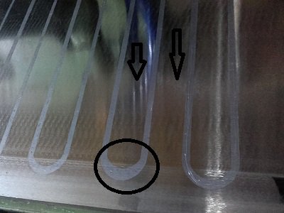

Witam .
Mam problem ze stołem po przeszlifowaniu przestał przyciągać.
Cewka ma opór 1500 om niema zwarcia do obudowy.
Czy między tymi strzałkami co są na zdjęciu powinno wykazywać zwarcie na mierniku,rozumiem że ta cienka przestrzeń między nimi powinna być izolatorem .
Stół jest od SPH1 magnesówki na boku ma napis 54 czy to jest jego moc? Zasilany był z jakiegoś nie oryginalnego zasilacza 24v ale działał tera już nie :cry:
Proszę o jakąś podpowiedz.

Re: stół elektromagnetyczny
Post napisał: kamar » 01 paź 2016, 10:53
ija74 pisze: Czy między tymi strzałkami co są na zdjęciu powinno wykazywać zwarcie na mierniku,
Nie powinno. Środki miedzy sobą tez nie.

Post napisał: RomanJ4 » 01 paź 2016, 13:04
ija74 pisze:Czy między tymi strzałkami co są na zdjęciu powinno wykazywać zwarcie na mierniku,rozumiem że ta cienka przestrzeń między nimi powinna być izolatorem .
niekoniecznie, przekładką jest często metal kolorowy - amagnetyk (np brąz), dla izolacji, ale magnetycznej, a nie elektrycznej, obojętnie czy to dla stołu z cewkami elektromagnetycznymi, czy magnesami stałymi(permanent). Rzadziej są przekładki z tworzyw.

Post napisał: ija74 » 01 paź 2016, 16:42
Połączenie kabla ze stołem jest OK wymieniłem aż całą instalację elektryczną.
Pokusiłem się zawieść go do kolegi co produkuje trafa toroidalne podłączyliśmy go pod autotrafo dojechał do 110V a stół pobierał tylko 57mA i nawet nie drgnął.
Podejrzewam że jak był szlifowany to na sucho bez chłodziwa i pozacierał ten rzekomy izolator drobinkami metalu jeżeli to jest izolacja . Jak by któryś z Kolegów sprawdził na swoim stole czy faktycznie to zwiera czy też nie. Może teraz go delikatnie frezować jakieś 0,1mm, nawet nie wiem ile można zdzierać z takiego stołu aby poprawnie działał.

Post napisał: kamar » 01 paź 2016, 18:23
ija74 pisze: Jak by któryś z Kolegów sprawdził na swoim stole czy faktycznie to zwiera czy też nie.
Skoro pisałem to znaczy , że sprawdzałem. Zatarcie jednego segmentu nie dało by całkowitego zaniku. Chyba że między wszystkimi środkami masz przejście.

Post napisał: ija74 » 01 paź 2016, 19:25
Zwarcie mam całkowite każdy środek z innym środkiem i z zewnętrzną częścią też.

Uzwojenie szlag trafił . Stół do przewinięcia. Przejście ,lub brak, pomiędzy segmentami magnetycznymi ,jest bez znaczenia,bo nie prąd ma przez nie płynąć ,tylko wypełnienie ma zwiększać reluktancję. Bez znaczenia jest zatem ,czy jest to ceramika ,tworzywo czy brąz ,miedź lub aluminium,byleby nie ferromagnetyk.
